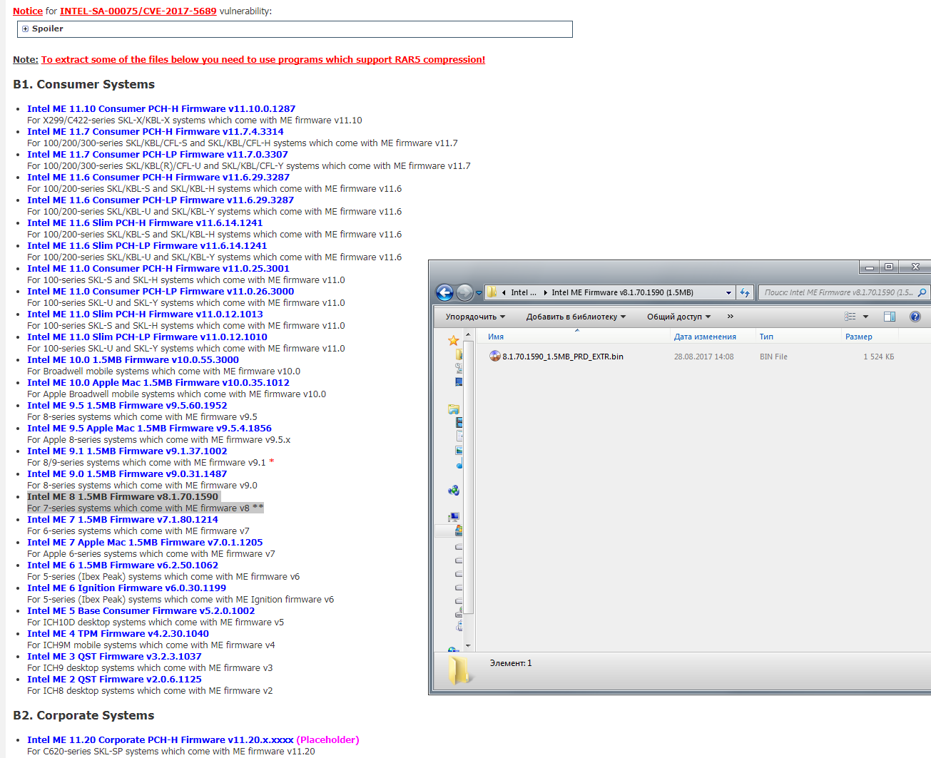

Я скачал вот этот файл, самый нижний рисунок, распаковал, там вот этот файл. Еще такое примечание есть на сайте про 8 версию:
Warning for 8-series systems: The 8-series systems initially come with v9.0 firmware. The latter is upgradeable to v9.1 firmware (initially comes with 9-series systems) only if the OEM has updated the BIOS to be compatible as well. If your BIOS is up to date and the firmware is still v9.0 then do NOT update to v9.1 but only to latter v9.0 releases. The system won't brick but, if the BIOS is not ready, you will face BCLK, fan control and other issues after which going back to v9.0 firmware is often difficult. However, if your current 8-series system has firmware v9.1 (after a BIOS update) then you can update to the latest v9.1 firmware as provided below.
Всё нормально с этим?

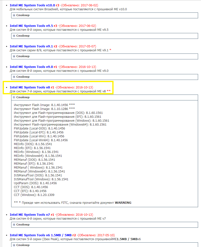

Я так понял что нужно скачать пакет, тоже 8 серия, правильно? рис. ниже.
И самое главное, что делать со всем этим дальше, как обновить МЕ? подскажите пожалуйста.

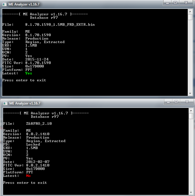

8.1.70.1590_1.5MB_PRD_EXTR я вот эту скачал, ту которую выделил на принтскрине, случайно вписал в текст другую, спасибо что заметил. Я исправил в своём сообщении. Просканировал ME Analyzer файл биоса, вот что он показал: рис. ниже.
получается всё верно, SVN, VCN коды совпадают, так ведь.

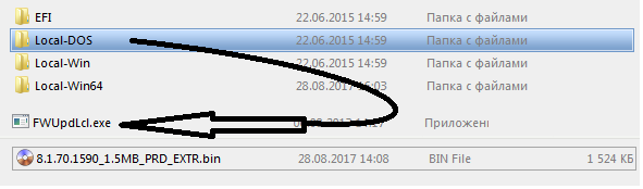

Я до этого никогда не обновлял МЕ через дос, не знаю последовательности действий. Можете описать, что надо делать последовательно. У меня есть вот эти два файла:

а в этой папке Local-Dos находится только один файл exe на всякий случай еще рядом папку EFI скинул.

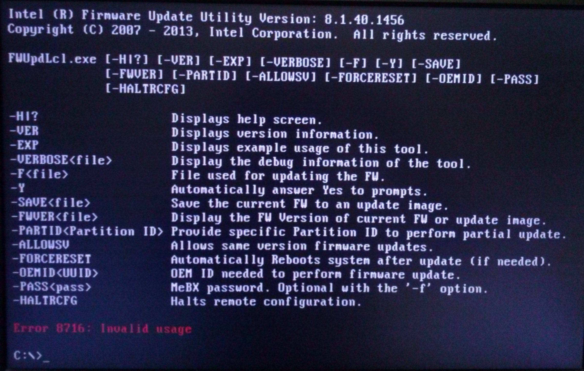

ввёл имя прошивальщика и показало вот такую вещь:
я так понял, нужно указать какое либо действие из приведённого списка на фото, какое именно указать, и как правильно это написать?

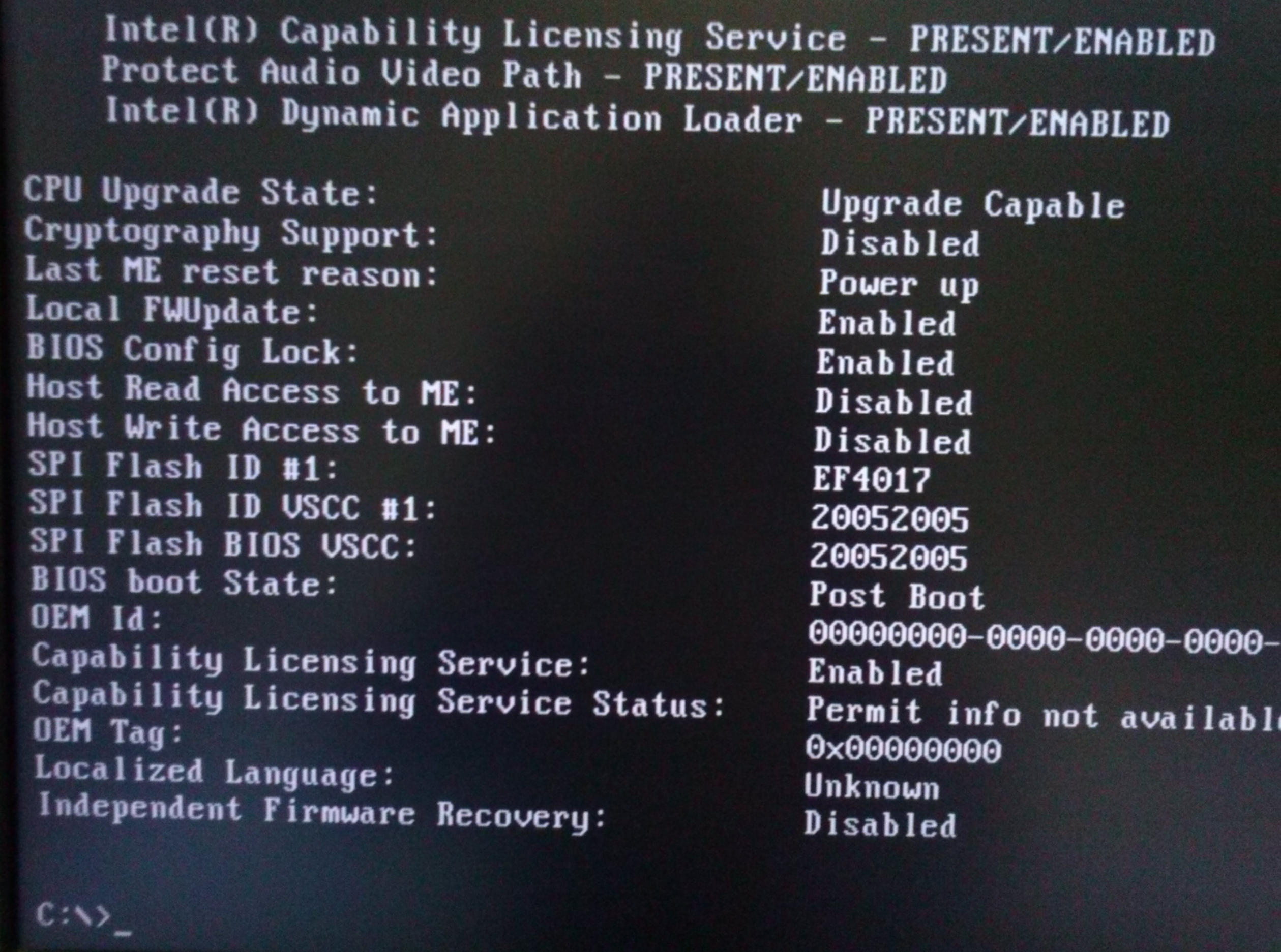

кстати вот фото meinfo, здесь показано, что МЕ не работает?
А вы прочитайте что там написано, поймёте как писать и что указывать, справка не просто так выскочила.
Там тоже всё написано, вы читайте.
