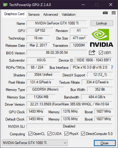

сли не трудно скрин GPU-Z покажите
4.png [ 29.35 КБ | Просмотров: 1420 ]

kanodiry писал(а):
GPU-Z
pci-e в 2.0 свалилась. Копай материнку. Гнилобайт, есть гнилобайт.
вот поэтому и попросил у него скрин. Привет Ситилинку :D

kanodiry писал(а):
Как это подтвердить?
В первом скриншоте у тебя 2.0

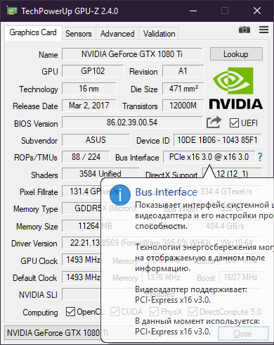

Винни-Пух это не показатель, у меня тут ваще 1 щас кажет
111.jpg [ 391.46 КБ | Просмотров: 1382 ]
что х2 что х3 ... производительность будет одинаковая.
Intel Core i7 13700K + MSI NVIDIA GeForce RTX 4080 SUPER
Регистрация: 27.03.2014
И линкс прогони полчасика.
Добавлено спустя 1 минуту 11 секунд:
Pci exp в gpuz показывает текущую скорость, так что не обращай на это внимания. Тут спецов слишком много)
