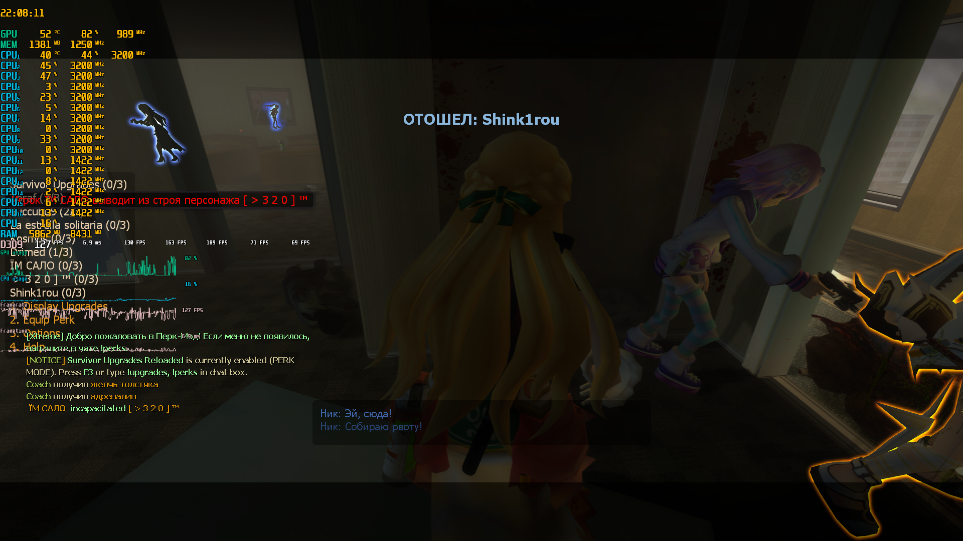

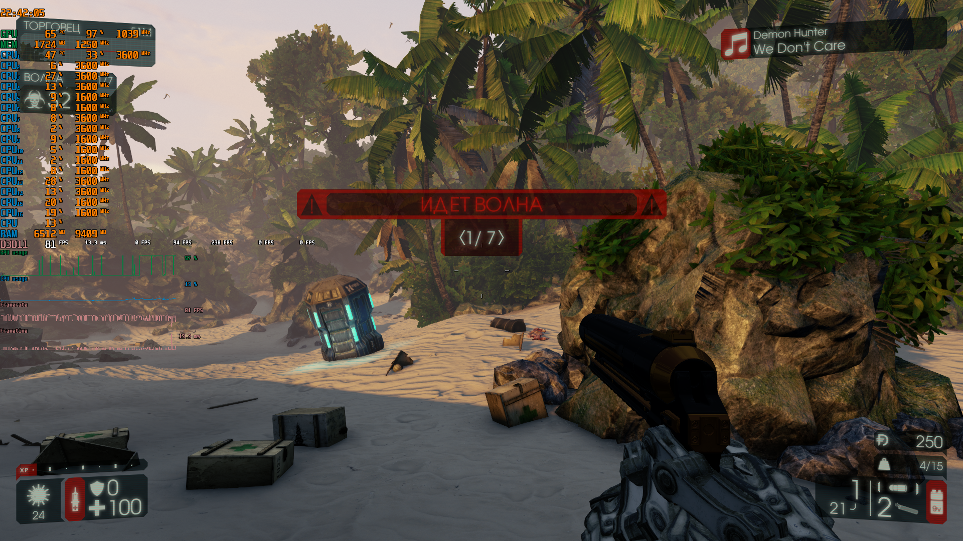

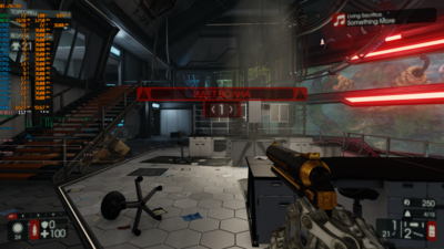

подозреваю проблема все же софтовая. сегодня резко столкнулся с фризами, причем фризит не везде, а там где фризит - фризит АДОВО, и я не могу точно сказать с какого момента началась эта ж*па, последнее время играл в игры, которые на калькуляторе летают и в овервоч (который ок), и сделал того, что может поломать стабильность тоже не мало. в общем жопа пришла killing floor 2, unreal tournament 2004 (лол), sanctum 2 (тут можно подумать, проблема с анрил енжином, но не тут то было), л4д2, ксго, northgard, частично doom (в целом плавно но проскакивают фризы во время убийств), вартундра (но только в меню, в игре более менее о_О), скайрим, фк5 (а вот, фк5 поставил 2 днями ранее, тогда все было ок, суперплавно даже не смотря на относительно низкий до ~45 фпс, а щас статтерит). нормально в овервоче (судя по мониторингу, но по ощущениям стало хуже, но не так критично), ведьмаке3, батлфронте2015, шадоу ворриор2, хало варс 1. там где фризить стало, насколько все жопно видно на скринах

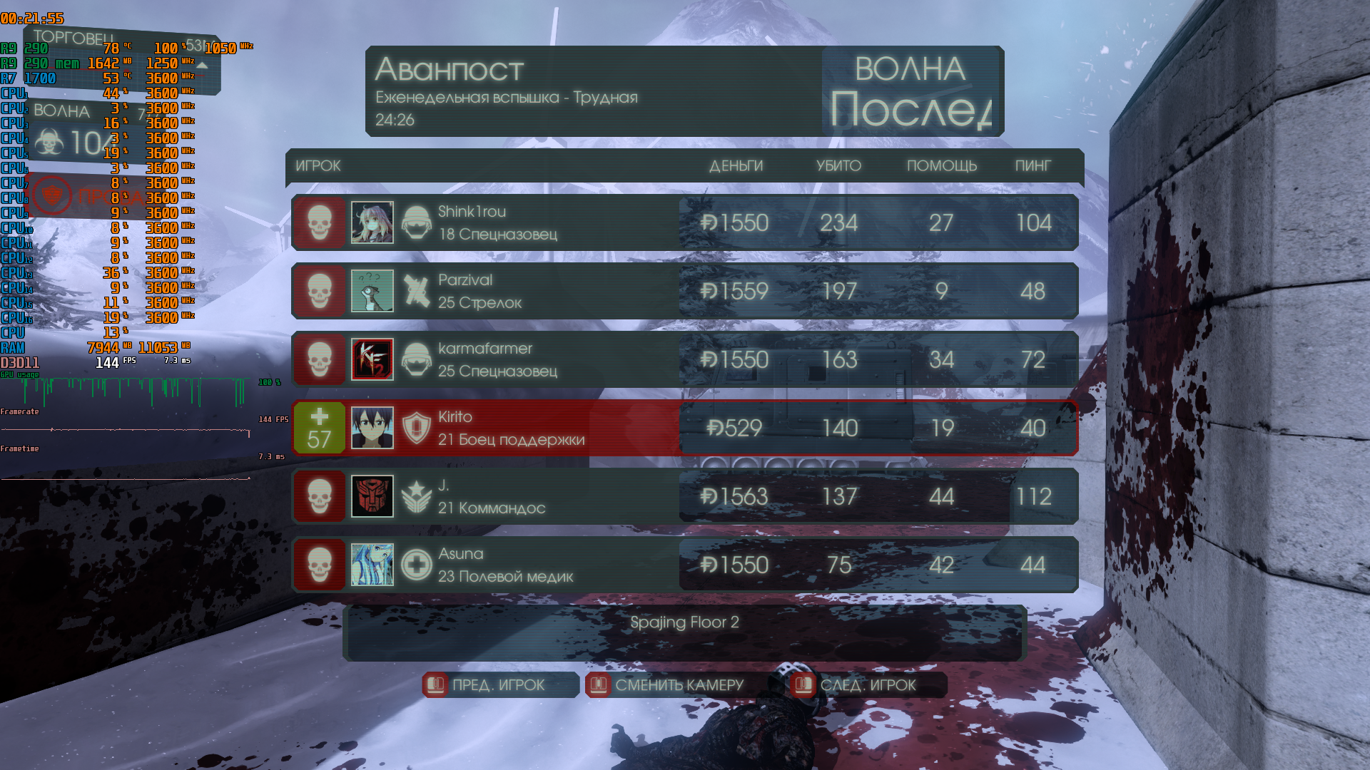

Killing Floor 2 Было
2018.03.30-00.21.png [ 3.37 МБ | Просмотров: 5253 ]
KF2 Стало
2018.04.24-22.42.png [ 4.38 МБ | Просмотров: 5253 ]

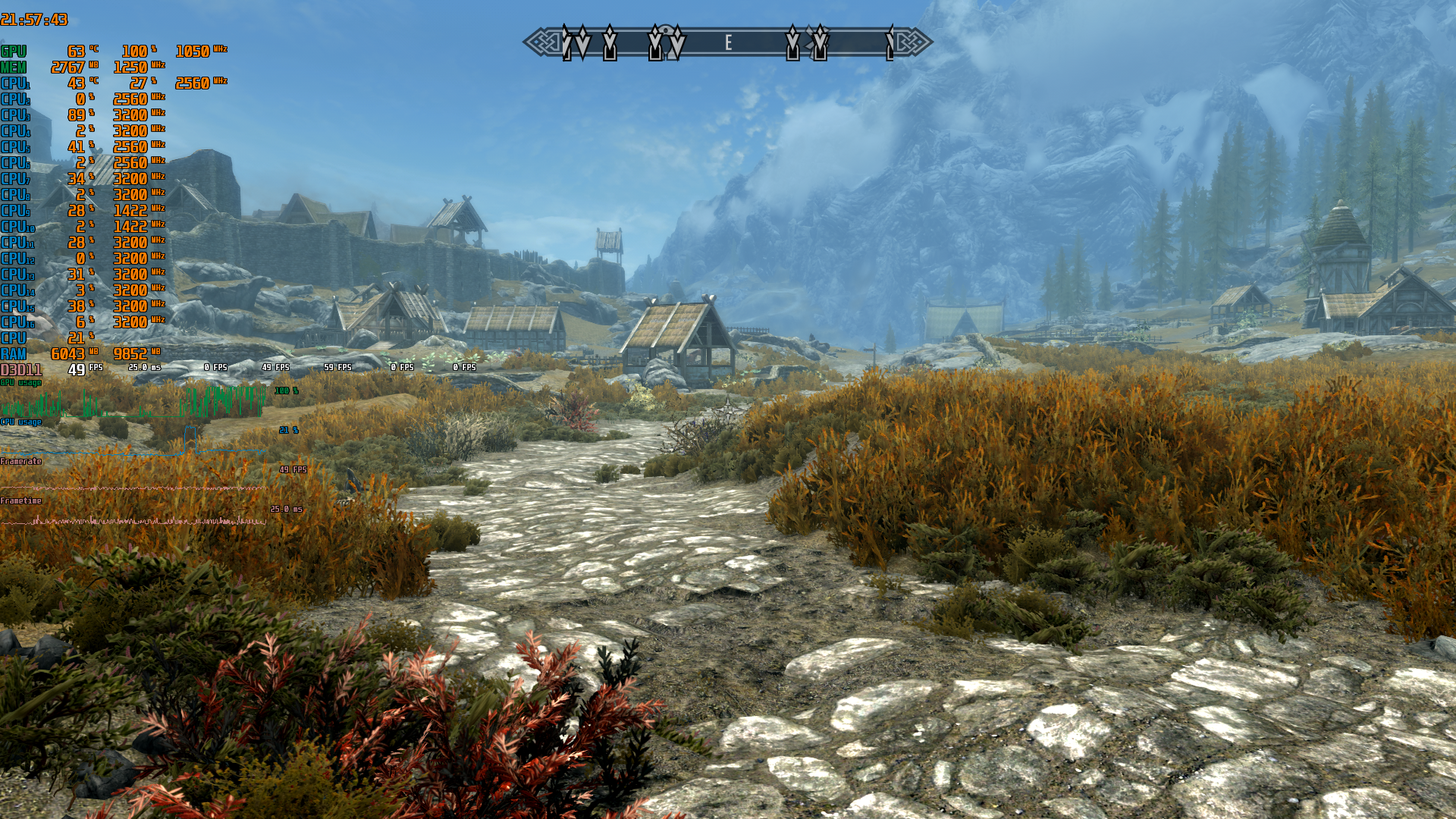

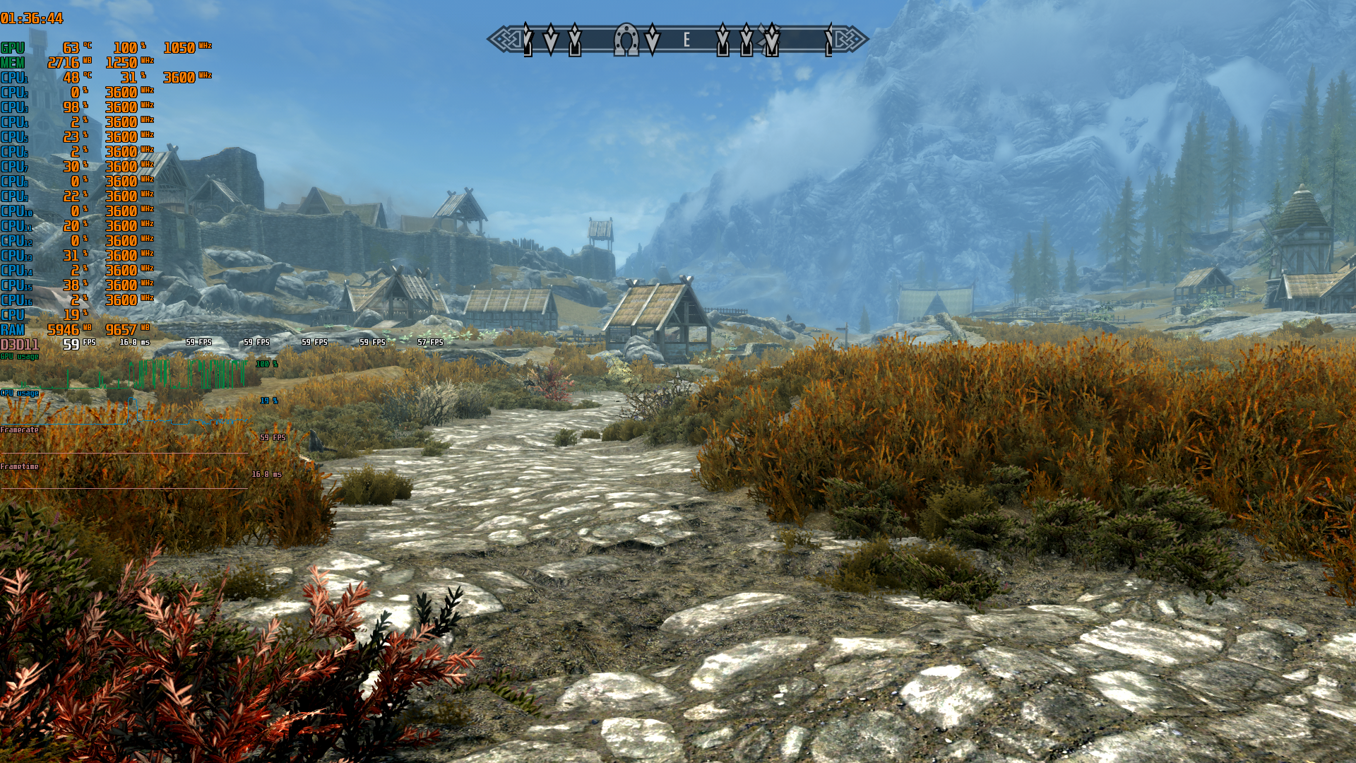

Skyrim
2018.04.24-21.57.png [ 4.9 МБ | Просмотров: 5253 ]

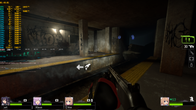

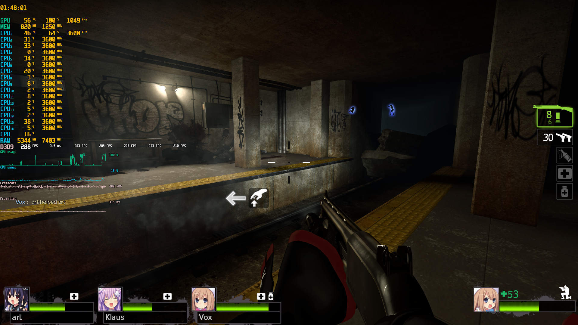

l4d2
unknown.png [ 1.96 МБ | Просмотров: 5253 ]

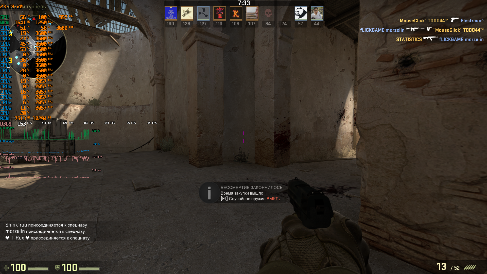

cs:go, но кс итак фиговенько работала, но не настолько
2018.04.24-23.19_01.png [ 3.49 МБ | Просмотров: 5250 ]

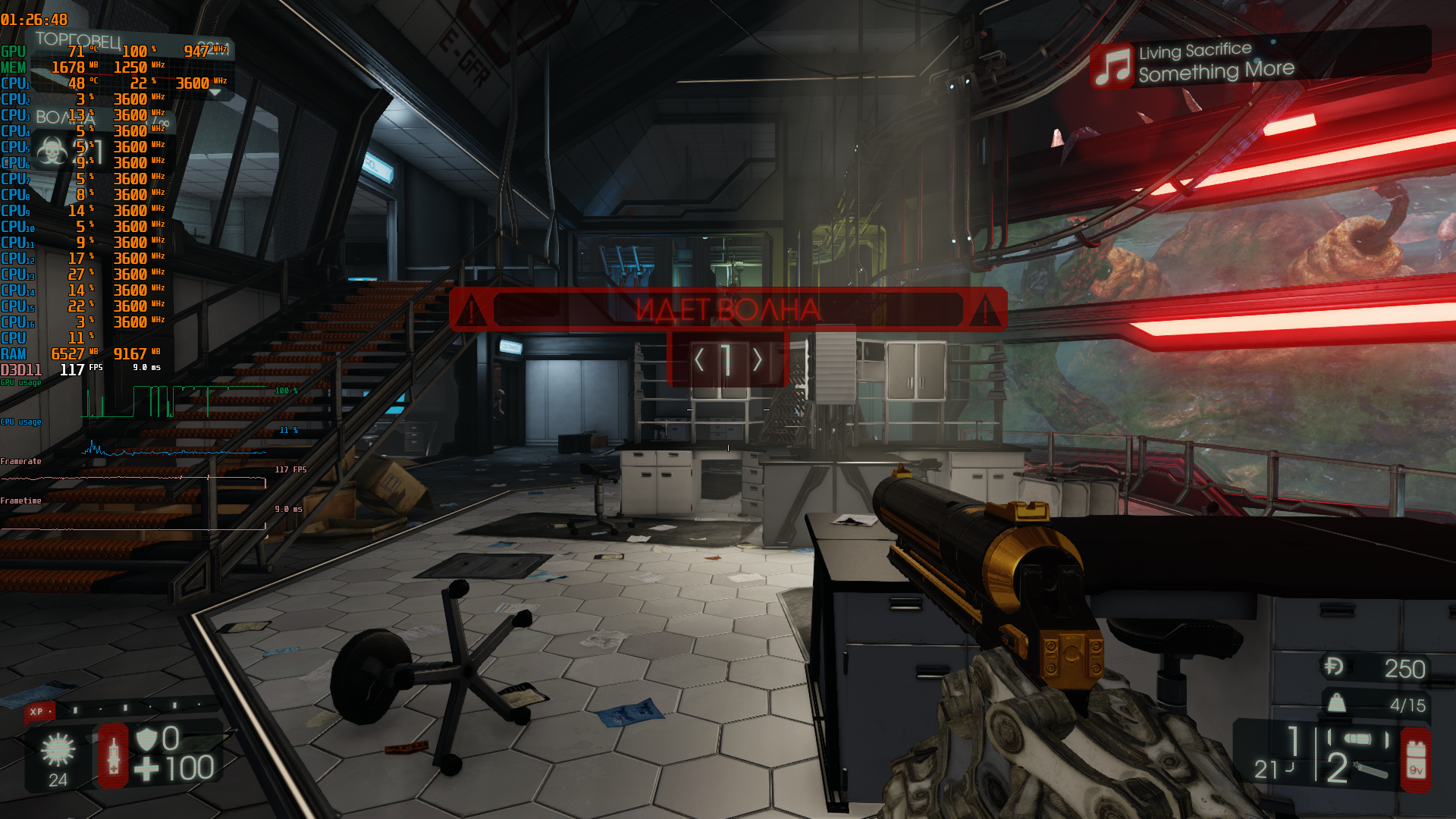

откатил биос на 3008, стало лучше, но не так ка было. WTF, ASUS?
KF2
2018.04.25-01.26.png [ 3.42 МБ | Просмотров: 5162 ]
скурим
2018.04.25-01.36.png [ 4.9 МБ | Просмотров: 5173 ]
ксго
2018.04.25-01.40.png [ 4.31 МБ | Просмотров: 5173 ]
l4d2
2018.04.25-01.48.png [ 2.86 МБ | Просмотров: 5162 ]
в кс забыл сбросить, а в кф2 включить бенч в афтербернере
