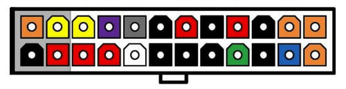

Результаты измерений:
провод 1 и 6 - 1,74В; 1 и 8 - 1,74В; 1 и 10 - 8,5В;
6 и 11 - 6,75В; 6 и 12 - 1,74В; 6 и 24 - 5,12В;
8 и 11 - 6,75В; 8 и 12 - 1,74В; 8 и 24 - 5,12В;
10 и 11 - 0В; 10 и 12 - 8,5В; 10 и 24 - 11,88В.
bp3.jpg [ 14.65 КБ | Просмотров: 972 ]

Что-то не вьехал..Верхний ряд,нумерация 1-12. Нижний - 13-24. Все с лева на право?
1-10 у Вас 8,5v .Это же 3,3-земля. 6-11 земля - 3,3 пишите 6,75v и т.д. Мультиметр в режиме измерения постоянного напряжения - V?, а не ~V
Регистрация: 13.01.2018
renii
Да, нумерация с лева на право, мультиметр на постоянное напряжение включен (до 20В).
По поводу этих интересных значений сам не понимаю как оно получается. Трудность еще в том,что все провода черные, приходится только по номерам ориентироваться.

Battle_Toad Хренью не занимайся. Если не в состоянии правильно на разъёме землю найти то воткни в корпус копма щуп. делов-то всего.
mol61
Спасибо за совет, прикол был в том, что на я ориентировался на замок на вилке. Нумерация на вилке идет с лева на право, и я, соответственно, думал, что у меня провода расположены также, из-за этого такие странные результаты и получались. А оказалось, что разъемы на вилке идут с права на лево, и получились такие результаты (с нумерацией моей вилки):
1 - 3,37В; 2 - 3,37В; 3 - 0В; 4 - 5,12В; 5 - 0В; 6 - 5,12В;
7 - 0В; 8 - 5,12В; 9 - 5,05В; 10 - 11,88В; 11 - 11,88В; 12 - 3,37В.

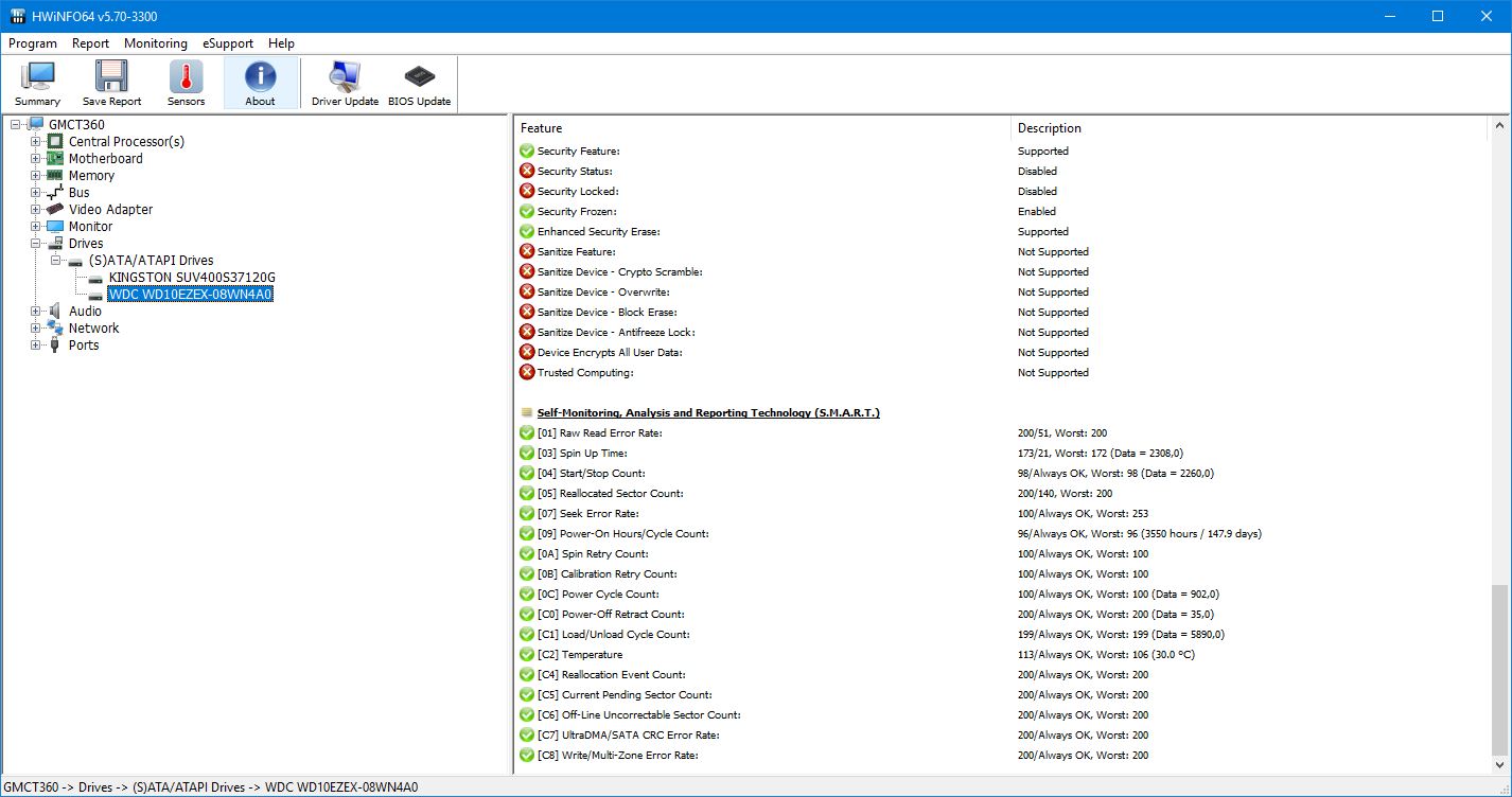

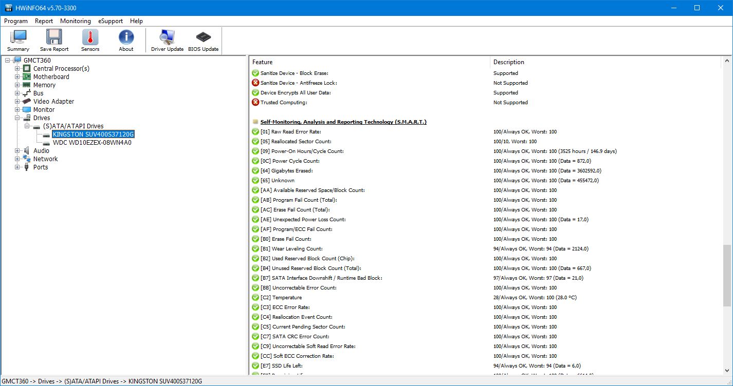

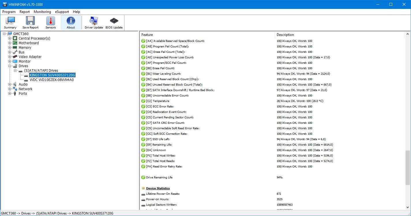

Сделайте скрин smart WD 1Tb Caviar Blue,можно сделать в основном окне HWINFO64, слева колонка проводника - drive - Sata - WD 1Tb Caviar Blue,правую часть окна прокрутка вниз и скриним в jpeg. Ждем.

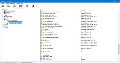

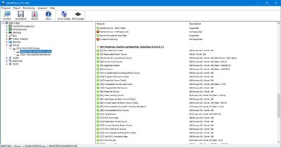

renii
Как я понимаю подозрения с БП сняты?
Сделал еще скрин smart SSD, т.к. на нем стоит система.
Комментарий к файлу: smart HDD
HDD.JPG [ 134.2 КБ | Просмотров: 925 ]
Комментарий к файлу: начало smart SSD
SSD1.JPG [ 144.96 КБ | Просмотров: 925 ]
Комментарий к файлу: конец smart SSD
SSD2.JPG [ 137.78 КБ | Просмотров: 925 ]

По поводу БП - при запуске ОССТ, тест Power Supply в долю секунды произошел провал до 11,4-11,5v и восстановился до безопасных уровней. Вы просто могли пропустить этот момент,наблюдая показания мультиметра,а софт зафиксировал. По жестким дискам норм - чисты аки слеза,мимо...

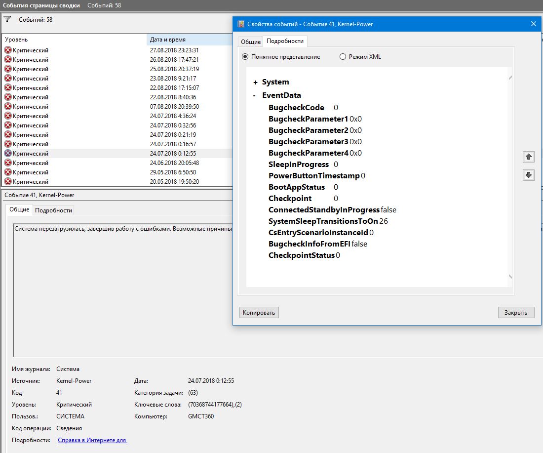

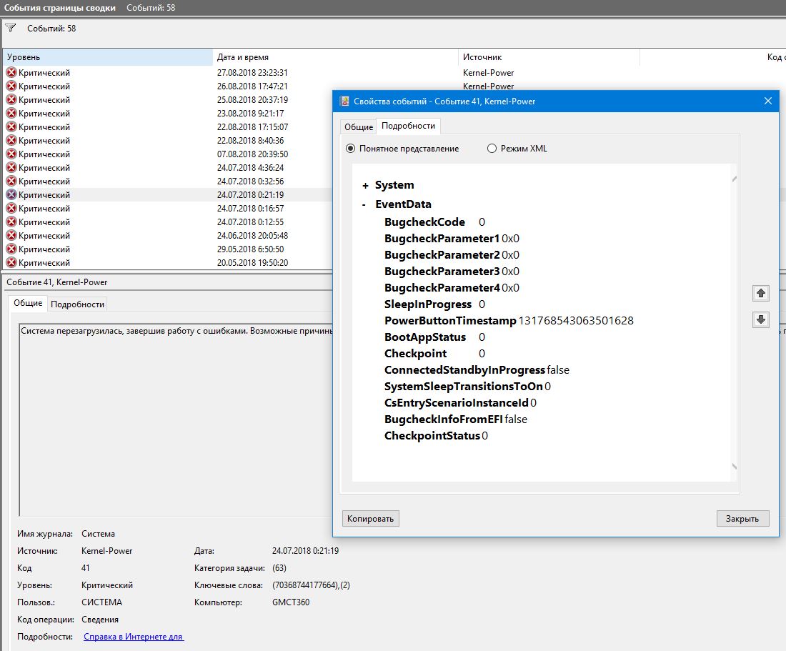

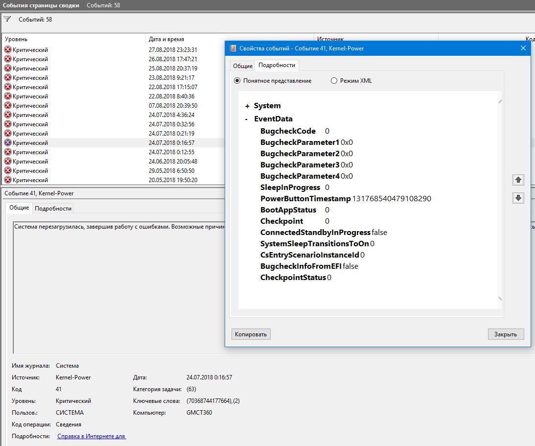

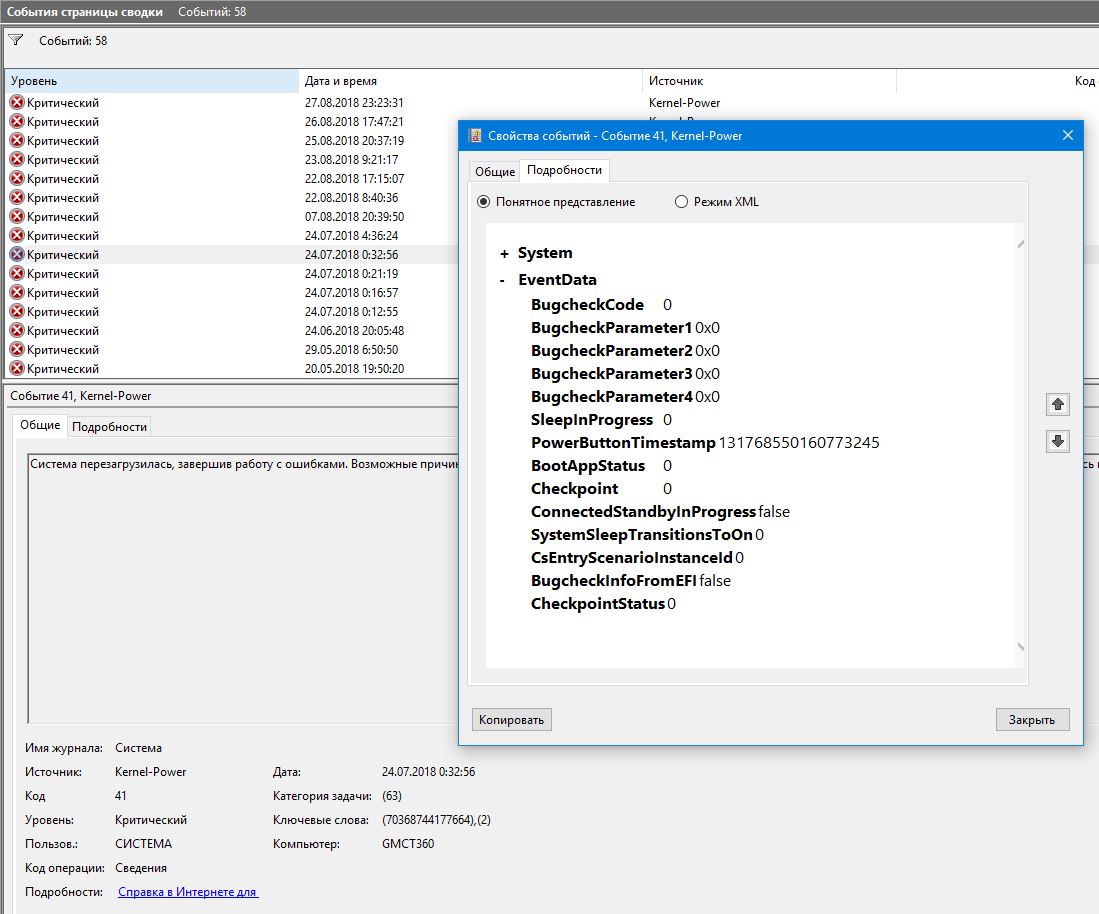

Сделайте,пжлс,скрин Вашей ошибки по адресу - Мой компьютер - св-ва пр. кнопкой - управление - просмотр событий - журнал Windows - система - найдите по примерному времени сбоя и двойной клик по ней. Скрин сюда. Надеюсь,файл подкачки не отключали и дамп создавался.
Leviafan
Я бы и сам давно посмотрел внутренности БП, но меня смущает наклейка с надписью: "Warranty void if removed", а блоку идет только второй год из гарантийных трех.
Добавлено спустя 29 минут 58 секунд:
renii
Смог найти только предпоследнюю ошибку за 24,07. Все было как в первом сообщении темы, кроме того, что комп после выключения кнопкой питания перестал включаться. Только начинали раскручиваться вентиляторы на видеокарте, загоралась подсветка материнки и тут же все выключалось. Сбросил БИОС до заводских настроек вытаскиванием батарейки и сначала запустил материнку с процессором и БП, далее стал добавлять оперативку, диски, видеокарту, так же запуская после подключения каждого компонента. Комп после этого нормально заработал.
Появилась у меня дурная мысля о том, что можно попробовать нагрузить линию 12v и дополнительно запустить ОССТ (power supply), и посмотреть через HWinfo64 напряжение на этой линии и будет ли появляться вновь эта ошибка.
скрин1.JPG [ 129.64 КБ | Просмотров: 887 ]
скрин2.JPG [ 134.15 КБ | Просмотров: 887 ]
скрин3.JPG [ 137.36 КБ | Просмотров: 887 ]
скрин4.JPG [ 137.07 КБ | Просмотров: 887 ]
Регистрация: 24.01.2018
Battle_Toad
По поводу Kernel Power 41(63) рекомендую из того, что помогало другим:
Выбор режима контролера SATA - ANCI, вместо IDE при установке OC, с дальнейшей установкой драйверов Intel Matrix,IRST,
Установка последних драйверов на LAN,Audio,Chipset с сайтов разработчика а не материнской платы,
в параметрах Загрузки и восстановления убрать галочку "Выполнить автоматическую перезагрузку" и поставить Малый дамп памяти
Откат на более старый БИОС МП,
Ну и как без этого - подмена БП на заведомо 100% проверенного дублера.
Весь гимор из-за того,что баг не воспроизводим контролируемо и возникает не периодично.
