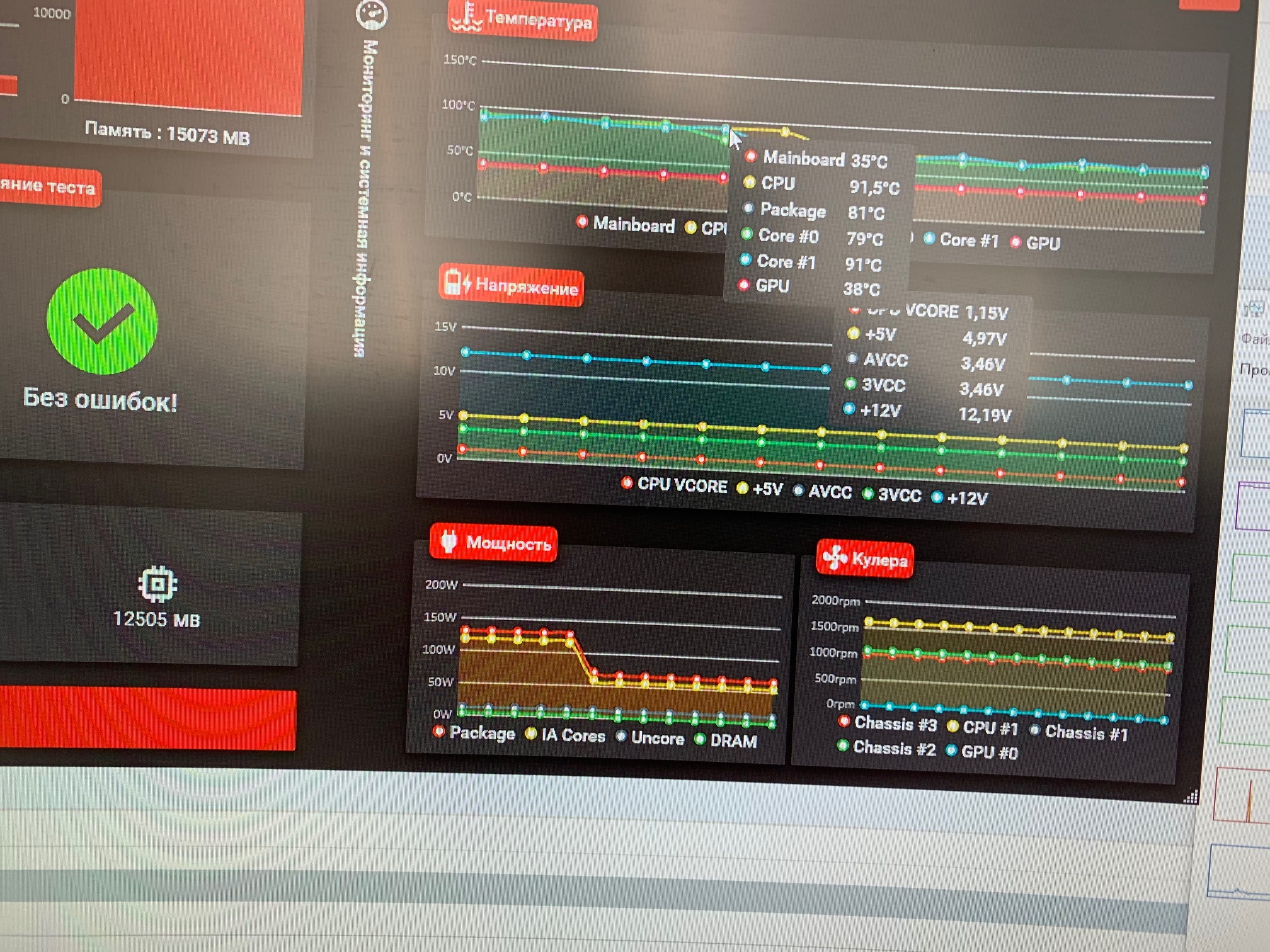

Память установил другую, ничего не поменялось.
Свои планки отвез в магазин на диагностику, дважды прогнали в тестах на другой системе - все идеально.
Прогнал еще в тесте ОССТ (10 минут) стресс-тест на процессор,память,напряжение - ошибок не найдено.
Выше писали, что дело в БП.
Так по тесту не скажешь, напряжение держит ровно, никаких движений.
На фото показан момент окончания теста, когда напряжение и температуры пошли на спад.
Максимальная температура Core 0 и 1 - 94 градуса (при частоте 4,7 Ghz)
Фото прилагаю.

Добавляю фото, сразу не подгрузилось.
Комментарий к файлу: ОССТ

fpy Слушай, может брак все таки в материнке, если говоришь что все остальное проверил и оно работает?
Регистрация: 21.06.2019
Я тоже так думаю.
Наверное в сервис-центр понесу всю систему. Саму мать не проверить никак.

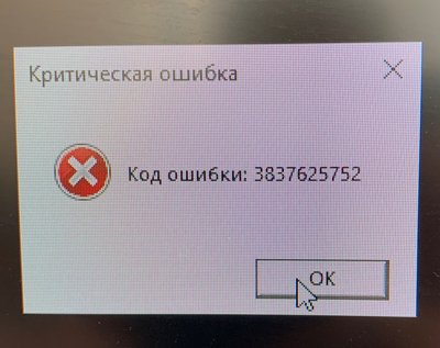

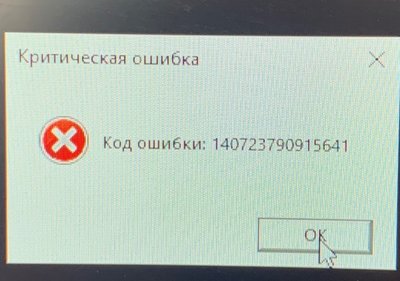

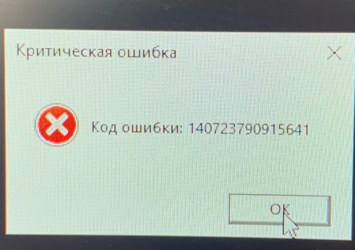

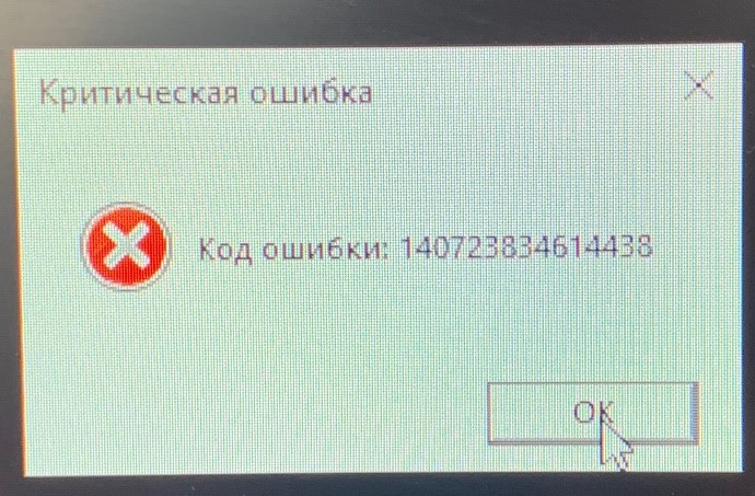

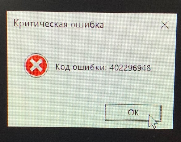

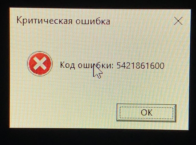

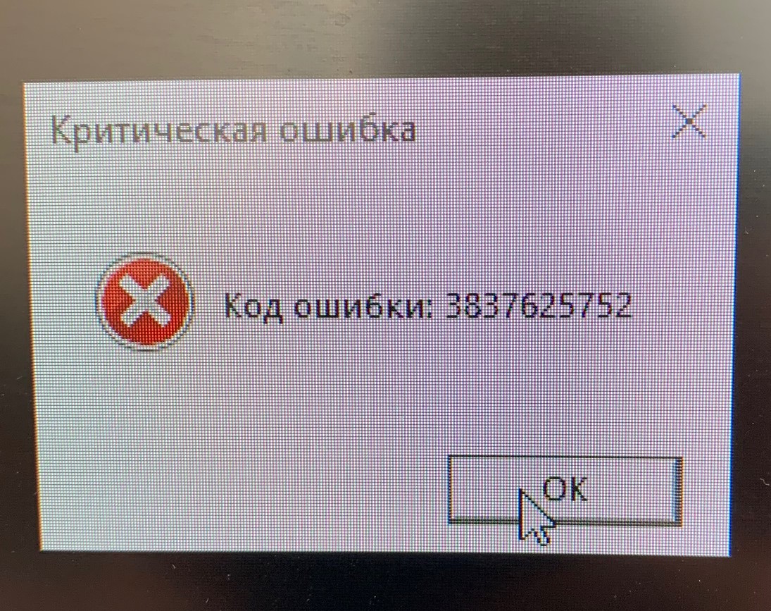

Вот такие ошибки выдает система.
Может кто в курсе, что это?
В интернете описания им не нашел.
IMG_2027.jpg [ 417.26 КБ | Просмотров: 828 ]
IMG_2014.jpg [ 144.44 КБ | Просмотров: 828 ]
IMG_2013.jpg [ 150.42 КБ | Просмотров: 828 ]
IMG_2012.jpg [ 119.93 КБ | Просмотров: 828 ]
IMG_1999.jpg [ 174.7 КБ | Просмотров: 828 ]
Регистрация: 23.12.2018
Фото: 21
fpy https://community.callofduty.com/t5/Cal ... p/10945440 - по одной из твоих ошибок, правда на английском.

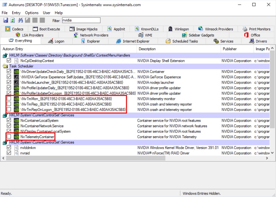

fpy
Попробуй сбор данных nvidia отключить с перезагрузкой, и проверить fps.
Привет, спасибо.
Вроде помогло :)

Всем привет.
Действительно, после отключения сбора статистики (телеметрия) в Nvidia проблемы ВООБЩЕ исчезли.
Весь день комп молотил в тестах AIDA64, FurMark, OCCT - никаких вылетов/сбоев.
На максимальных настройках в играх ни одного вылета (!) за 3 часа игр (онлайн/ не онлайн).
Проблема решена.
Всем спасибо.
Отдельный респект и уважуха Prod. :beer:
