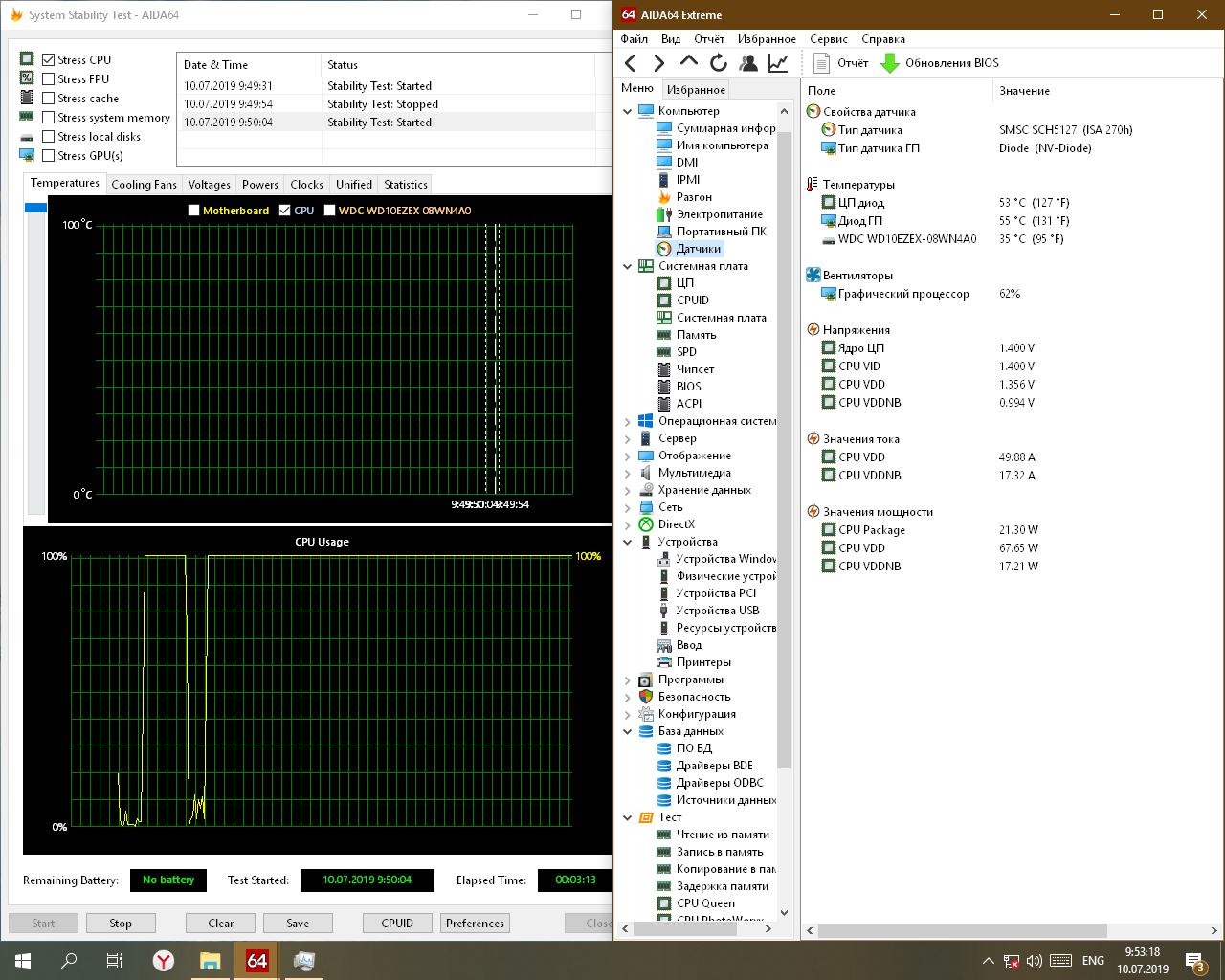

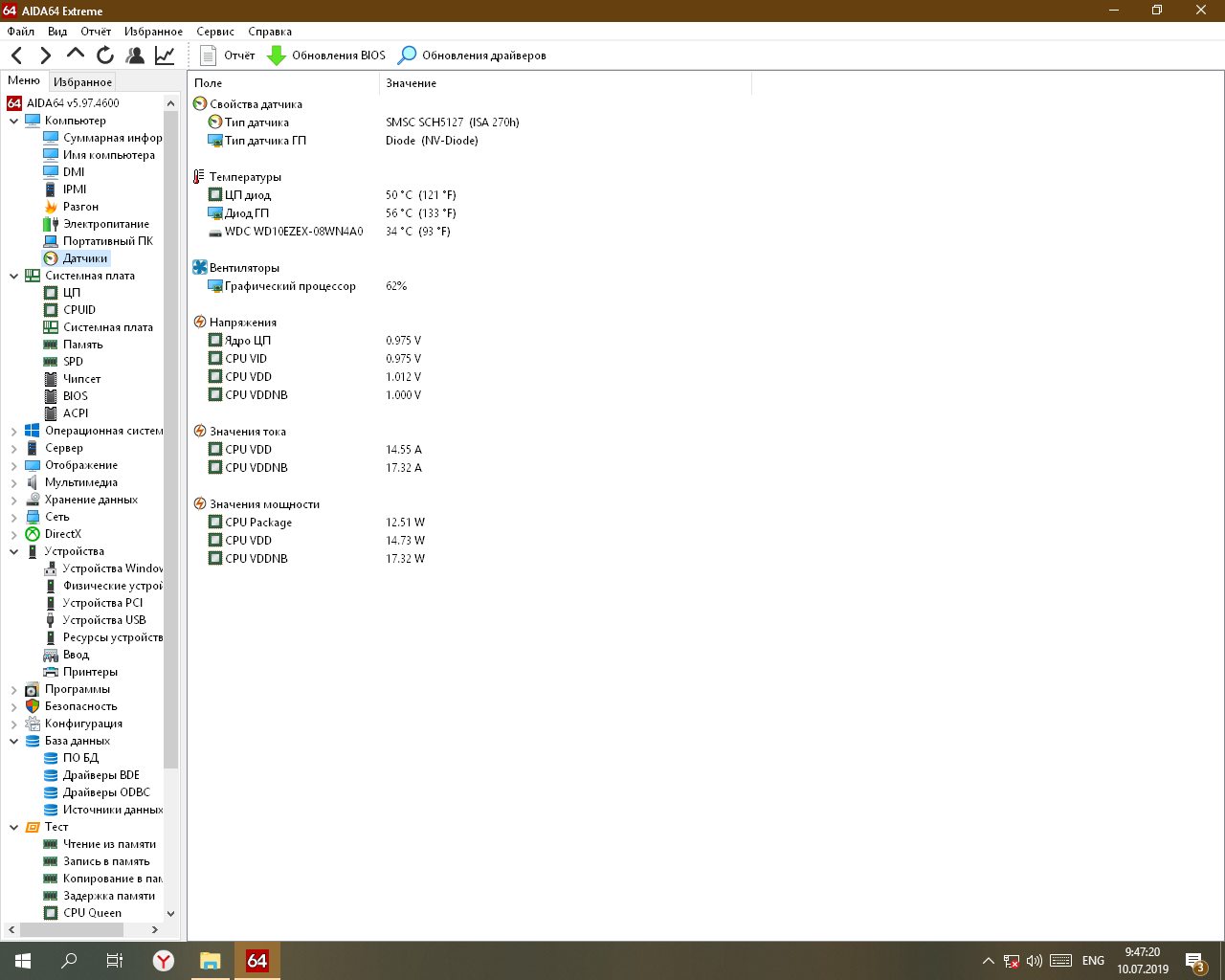

В биосе напряжение 1.38В, в аиде скачет от 0,8-0,9В в простое до 1,4В в нагрузке. Температура в нагрузке не поднимается выше 60*, хотя раньше была 70* в простое. Чудеса какие-то.
Прошел тест аиды на стабильность системы
Снимок экрана (3).png [ 176.42 КБ | Просмотров: 594 ]
Снимок экрана (2).png [ 140.8 КБ | Просмотров: 594 ]
