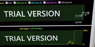

После прошивки биоса система увидела оперативку, это уже значительный сдвиг, в этом была основная странность. Уже больше 10 минут гоняю видео через браузер полет нормальный. На оффсайте гигабита есть два вида проца 9600к один из которых с F4 версии биос а другой с F7. У меня была версия F6 может тут подвох, хотя я не совсем понимаю что сам пишу))))
Добавлено спустя 12 минут 35 секунд:
Спасибо всем кто не прошел мимо, если будет какя то новая инфа отпишусь.
