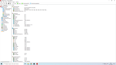

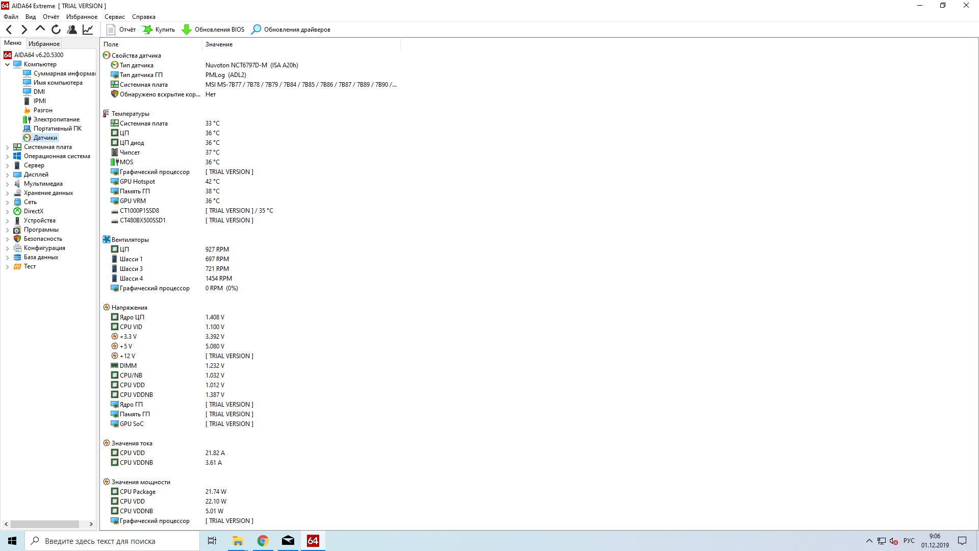

Регистрация: 30.11.2019
я прочитал всю статью ,но не понял что мне нужно там вычитать
Добавлено спустя 3 минуты:
проверил все,все вентиляторы крутятся в системе,в том числе и бп,ниже скрин из аиды по системе,щас попробую тест запустить
Без имени.png [ 138.2 КБ | Просмотров: 518 ]
