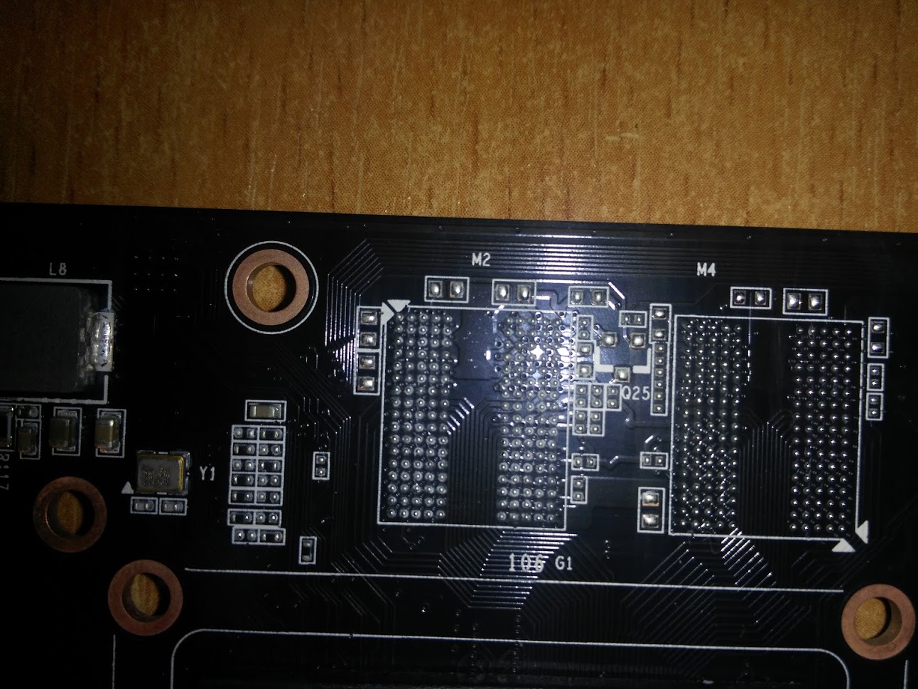

Всем спасибо. Остановился на жидкости solins us, туда на 6 часов, потом водичка из под крана и в спирт изопропиловый на 30 минут. Дальше в духовку часа на 2. Блоки питания наверное просто очистителем карба почищу, на них даже разводов почти нет и все компоненты не малых размеров. Посмотрим что получится.

Nik-Te если сушить будешь в духовке, не превышай при сушке температуру 80 градусов, чтобы кондерам меньше тепловой удар был. Лучше градусов 60 , за пару часов все высохнет .

Вообщем что-то пошло не так. Делал как писал выше. Замачивал материнскую плату и одну карточку в разных емкостях, единственное что прошло 12 часов примерно, но я как понял до суток можно. Плата вроде норм стала выглядеть, а вот на карте, на всех элементах где пайка, похоже появились окислы. Или же белый налет. Спирт его не берет никак, а вот очиститель карба, если усердно тереть, берет. Но им невозможно всю карту очистить. Тем более что под чипами явно этот налет есть. До того как опустил, налета не было... Причем на картах которые залиты очень сильно, тоже нет налета, может единично есть, но в основном нет. Теперь и не знаю что делать. Решил пока ничего не трогать, а эту карточку еще раз на ночь в раствор и на батерею, может мало подержал, хотя странно очень, если раньше не было почти окислов, а сейчас появились.
Вот фото, может что видно будет. На м4 оттерто очистителем карба, а на м2 пытался спиртом и на соседних элементах тоже налет виднеется.

Вообще то , это флюс не смытый производителем, ничего страшного от него не будет если хорошо просушили.

Sania. Мне казалось что жидкость эта solins us должна была его смыть, судя по описанию как она работает. А получается что он был невидим и эта жижа его проявила. Странно. Буду тогда надеяться что это то, что вы сказали. :-)

Этот флюс очень стойкий, его только под большой температурой можно смыть без механического воздействия, да и химия специальная нужна, руки обожжёте скорее.

Пока 4 день где-то тестирую, из 17 карт заработало 16, ну и все остальное. Вот одна странно почему не работает, запускаешь, полосы на экране и код 43. Подозреваю что просто совпадение или просто полетала и досталось сильно, т.к. лежала отдельно от фермы. Хотя внешне целая. Там еще одна похожая лежала, должна была в ремонт уйти по гарантии, с такими же симптомами...
Регистрация: 22.12.2012
Ну попробуйте промыть очистителем из под чипа, с одной стороны под чип лейте и чтоб со второй стороны из под чипа лилось, может не всё промылось, ну и оперативку тоже, не поможет, наверно только реболл. Если вода попала всё же на работающую карте то тоже может выйти из строя безвозвратно.
