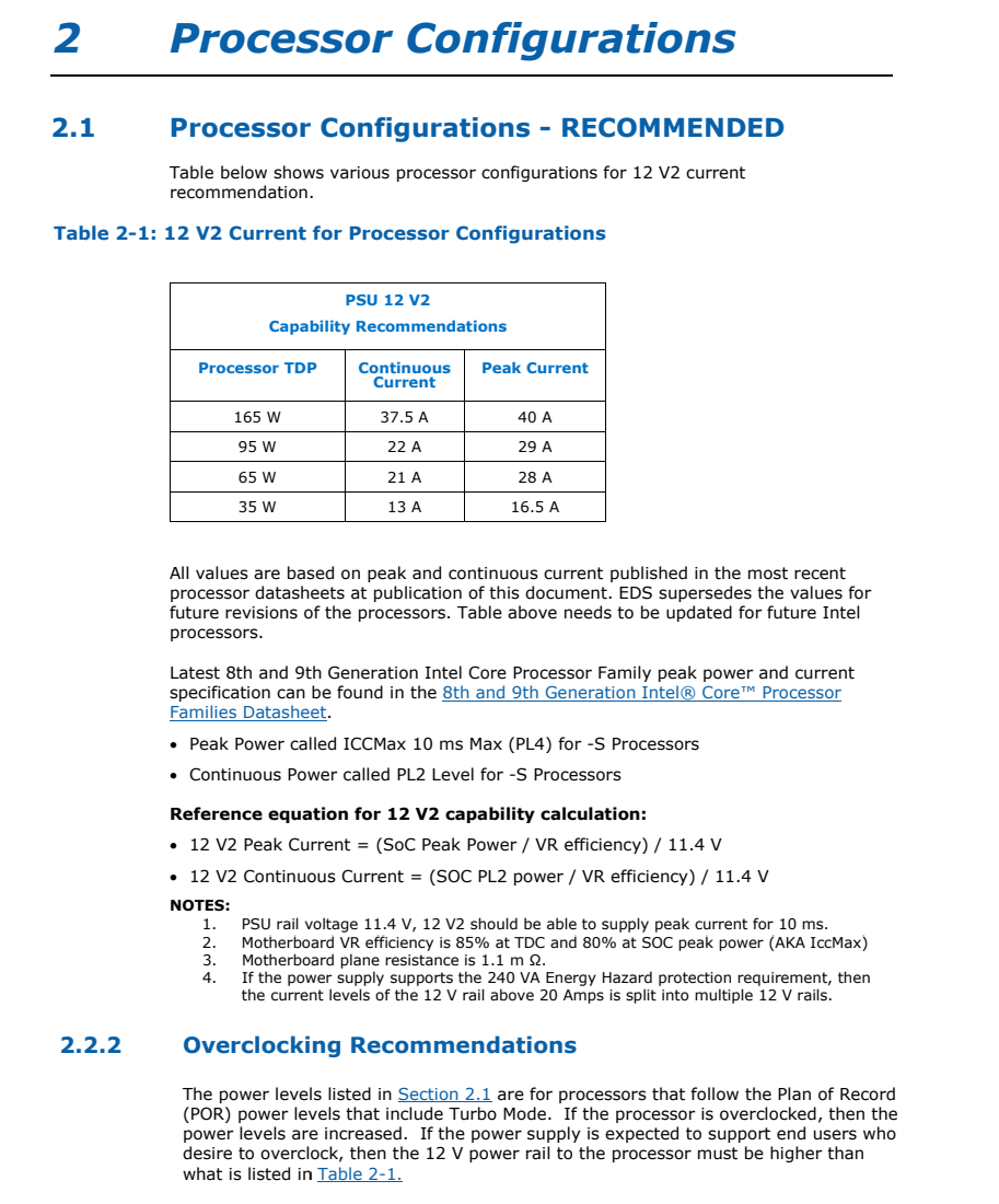

Wo1and Kernel-Power 41 это обычно не хватает ампер или вольт. Копать в сторону бп скорее всего надо, возможно на vrm необходимый ток после замены видеокарты на боле мощную не идет или сильно усилились пульсации. Варианты напругу поднять, что бы повысить стабильность при нехватки ампер (будет греется сильные) или tdp лимиты в биосе включить на 160-180Вт.
Интел для стабильной работы 9900к рекомендует до 29 ампер в пиках, а в разгоне соответственно выше. Для ks скорее всего рекомендации по амперам более высокие.
Для рефа 2080s c 4х ядерным цп рекомендуется бп на честные 650 ватт.
1.png [ 213.93 КБ | Просмотров: 992 ]

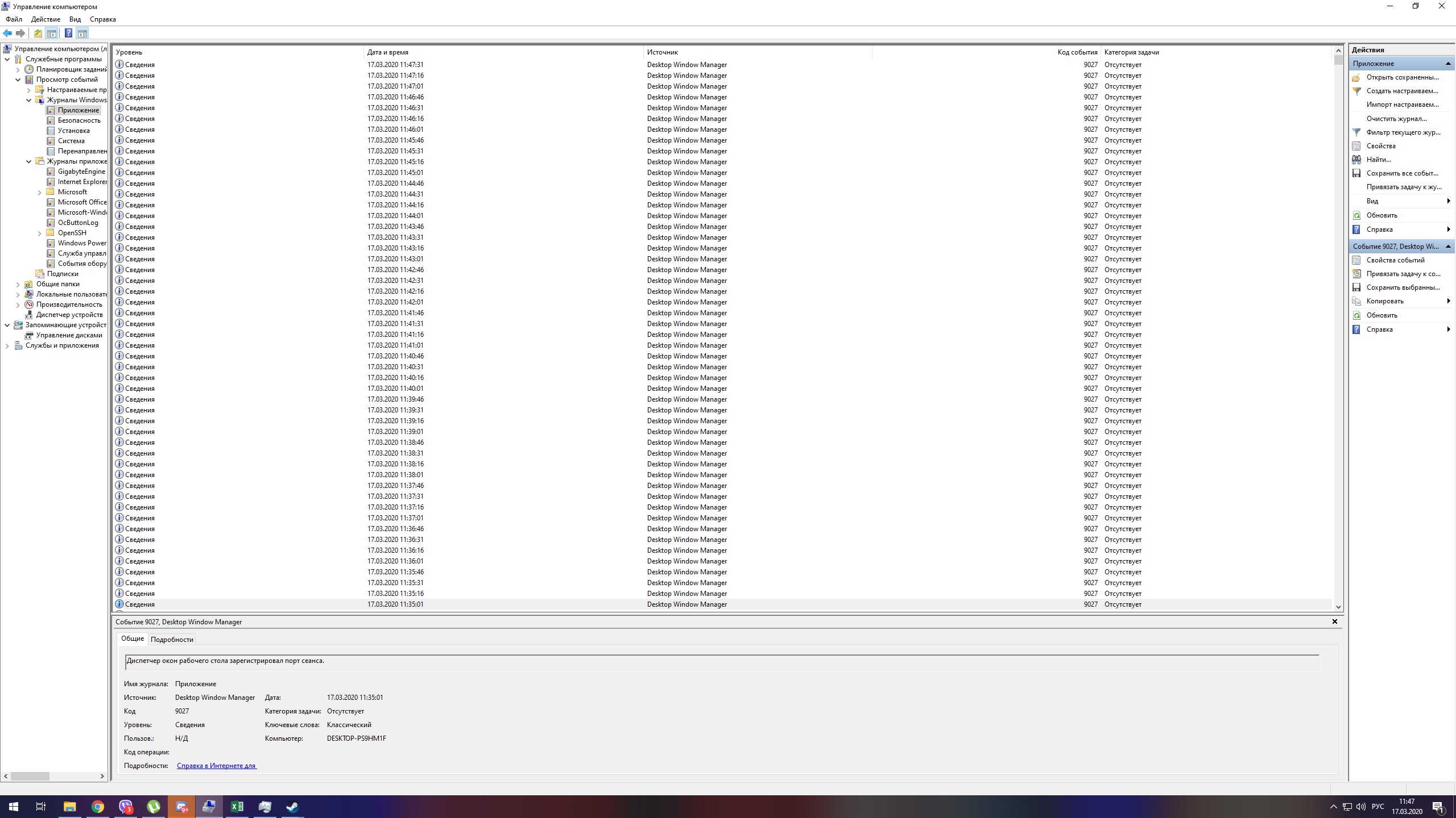

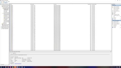

Регистрация: 24.01.2020
Вчера вроде все было норм, а сегодня утром по рдп другой пользователь подключился (у меня бухгалтер удаленно работает на моем компе, для рдп стоит RDP Wrapper) - и комп минут через 10 ушел в ребут. Потом через пол часа еще раз - снизил до 4700 и 1.3. Пока вроде работает.
Самое не приятное - вернулась проблема о которой я писал ранее в другой теме - Windows 10 моргает экран - раз в 15 секунд мигает экран, в журнале появляется запись Диспетчер окон рабочего стола зарегистрировал порт сеанса.
- System
- Provider
[ Name] Desktop Window Manager
- EventID 9027
[ Qualifiers] 16384
Level 4
Task 0
Keywords 0x80000000000000
- TimeCreated
[ SystemTime] 2020-03-17T07:41:01.233416100Z
EventRecordID 10851
Channel Application
Computer DESKTOP-PS9HM1F
Security
EventData
На каждое мигание - новая запись в журнале. (скрин добавил) В прошлый раз помогла только переустановка винды. Первый день вобще не моргал. Потом 2-3 раза за день - вроде не напрягало. Вот сегодня моргает вобще без остановки :( Может ли это быть из за блока тоже?

Покупал проц и мать в регарде. Отправляли сдеком в Саратов. Возможно и можно как то вернуть, только придется остаться на пару месяцев без компьютера. Да и пока до сих пор не понятно в чем проблема. Вроде вчера стабильно проходил тесты - а сегодня перезагрузки. load line calibration вечером попробую, сейчас пока бух на RDP не могу перезагружаться каждые 5 минут.
dwm.jpg [ 618.01 КБ | Просмотров: 922 ]
