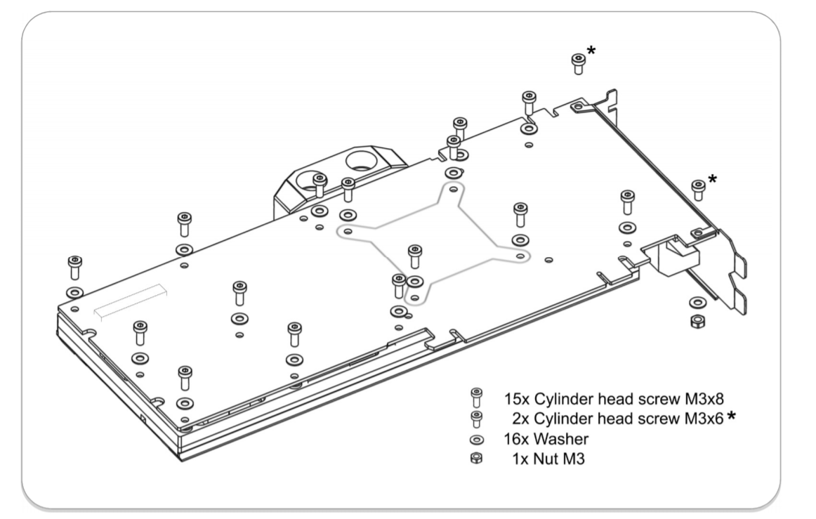

nag77 как думаешь при стандартном расположении GPU в системнике не может быть в связи с "весом карты, изгибом текстолита или т.п." ухудшатся контакт водоблока(родной металлический бекплейт в наличии и установлен)?
А то в интернетах гуляют тесты термопаст на CPU и даже через год там результаты сильно не меняются. А вот на ГПУ много где происходит "деградация" термопасты(Вон даже тут в ветке отписывалось кроме меня некоторое количество народа с такой проблемой. В ветке гпу часто замена термоинтерфейса помогает скинуть неплохо градусов, да и разброс температур местами очень солидный на картах из коробки)
Ryzen 7 5800x3d CO -30, x570 Aorus Elite, DDR4 16GBx2 Ballistix 3600 cl16, ASUS RTX 5070ti TUF, Define R5, Custom Water loop
Статус: В сети
Регистрация: 19.03.2008
Откуда: Беларусь
Маловероятно. Это не карта с воздушным охлаждением, где радиатор притягивается к чипу 4-6 винтами.
К примеру, у HEATKILLER® IV for RTX 2080Ti - 15 винтов! При сборке получается монолитный "кирпич".
Слабо представляю, где может возникнуть перекос, если все собрано правильно и термопрокладки с требуемой толщиной установлены на своих местах.
Бывают моменты, когда на внутренней стороне PCB видеокарты оставляют шайбы от родного СО, путают толщины термопрокладок, заворачивают при сборке винты большей длины (или по ошибке и пересортица на заводе), тянут винты "до посинения" один за другим, не применяя правило "креста" или луна не в той фазе)
