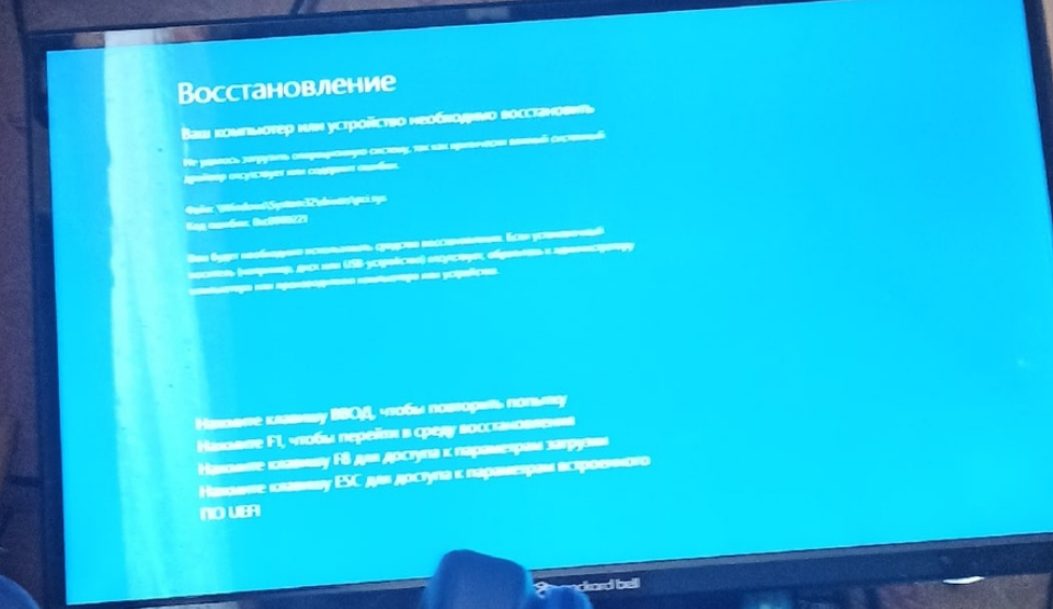

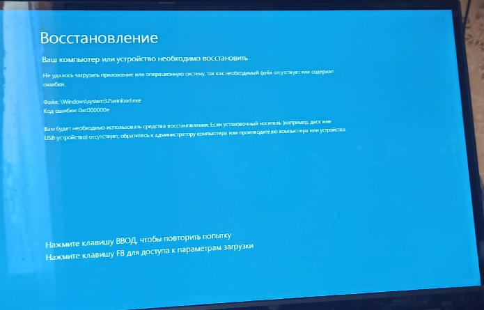

Нет, не пробовал. Сейчас пару дней всё нормально работает, щас опять начну что-то менять и трогать и компьютер опять перестанет работать вообще, как я до этого пробовал делать и писал результат.
>могут отвалица каналы памяти/шина pci-e. может потребоватся больше напряжения/меньше частоты.
Да причём тут пси-е? Опять, повторяю ещё раз, я менял МАТЕРИНСКУЮ ПЛАТУ (на старой два слота, на этой ещё больше), ошибка осталась прежней, я меня БЛОК ПИТАНИЯ, я менял во всех возможных вариациях 6 планок озу 3х фирм, вставлял другую видеокарту. Единственное, что я не менял - хдд и сдд. Но смарт программы говорят, что всё отлично.
Изначально я же ничего не трогал, я не знаю, почему появилась ошибка, почему у меня в тесте при любом напряжении неизбежно виснет намертво, почему иногда(случайно) компьютер стартует с 0000 post.
Я думал, что есть простые решения, но когда я начал пробовать чёт менять, то началась херня вполть до рандомной невозможности загрузки виндоус.
Opera Снимок_2021-01-16_232326_vk.com.png [ 252.87 КБ | Просмотров: 1552 ]
Opera Снимок_2021-01-16_232336_vk.com.png [ 191.08 КБ | Просмотров: 1552 ]
Opera Снимок_2021-01-16_232356_sun9-38.userapi.com.png [ 421.9 КБ | Просмотров: 1552 ]
