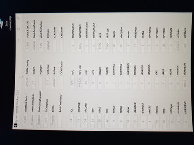

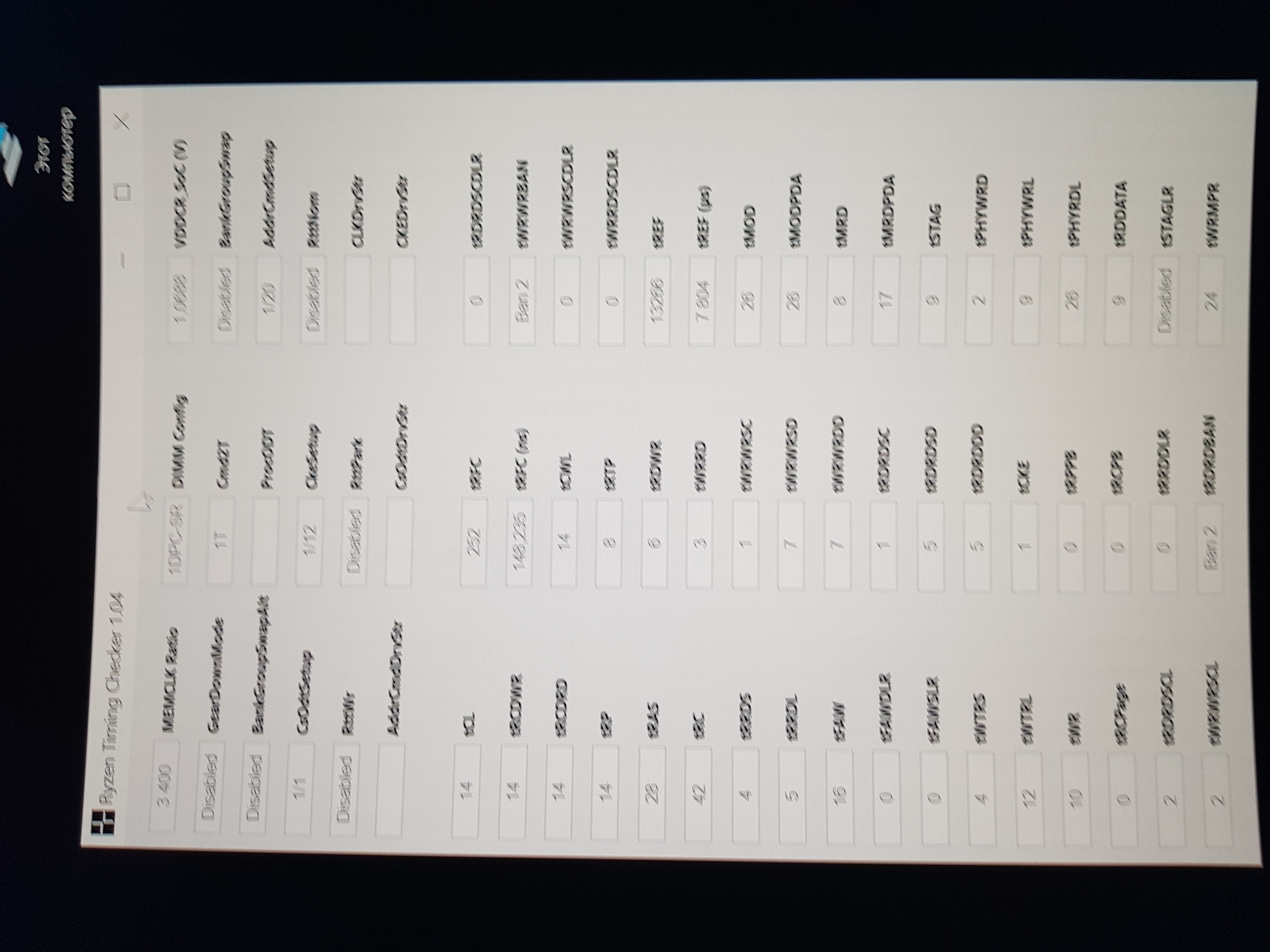

RedIceKa писал(а):
память разогнал
скрин RTC?)
Ryzen1600x smt off //asus-rog b350-f//1080ti jetstream 1900/11400/1v// FlareX3200-GFX @3067cl12 //QuickFire TK RED
Регистрация: 16.10.2018
Megagad
С цпу-з понятно. А что с хвинфо64 где и что смотреть?
Добавлено спустя 3 минуты 25 секунд:
icebeltik писал(а):
скрин RTC?)
20230123_170434.jpg [ 3.57 МБ | Просмотров: 1386 ]
Регистрация: 10.03.2018
Фото: 4
чтобы исключить память проверь с tRAS=30. tRC= 44, tRRDL=6 tWR=12 tRFC=272 ну и чтоб тм5 с местными конфигами либо линкс либо аиду в крайнем случае проходило.

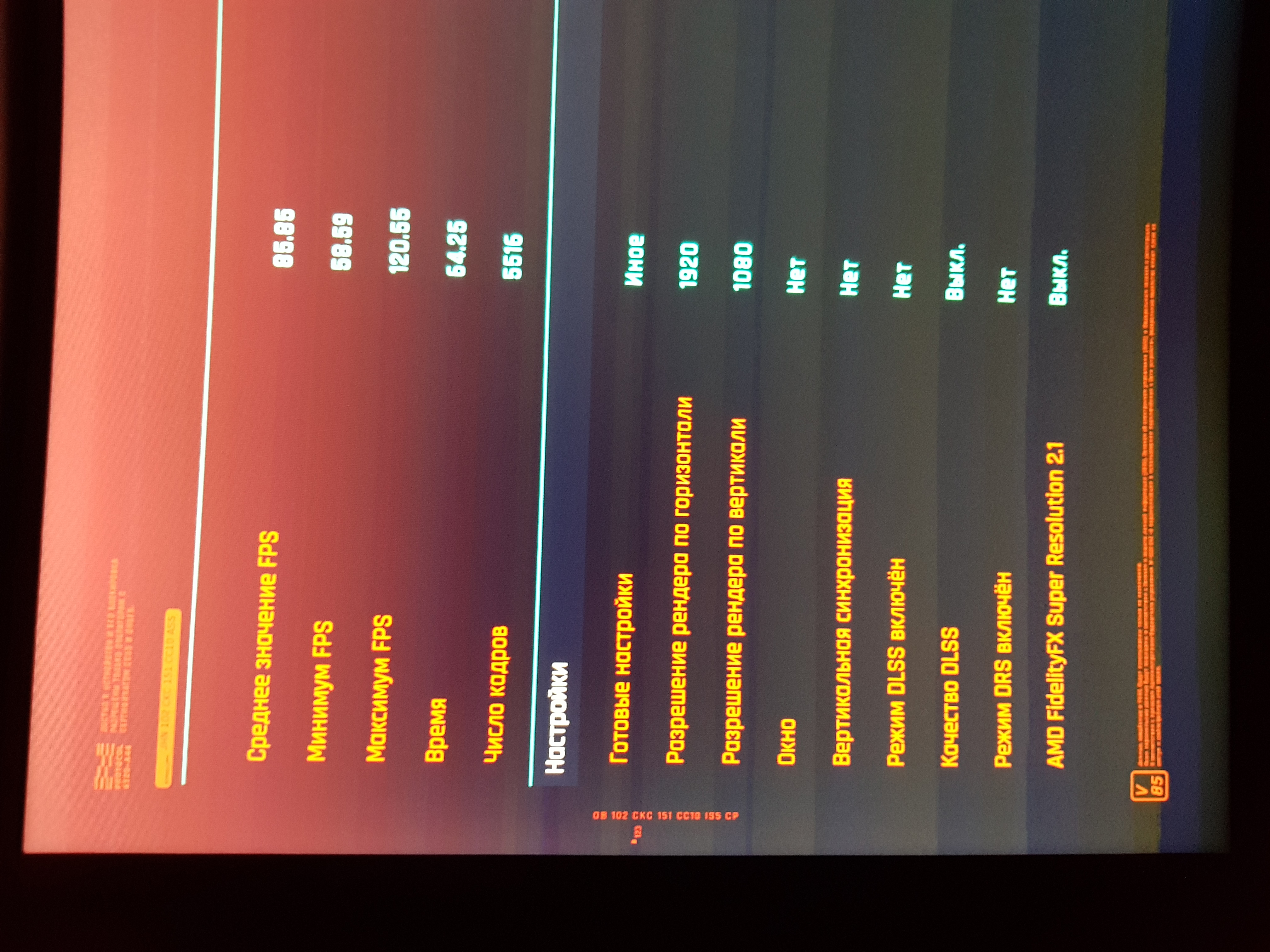

Evil_Side

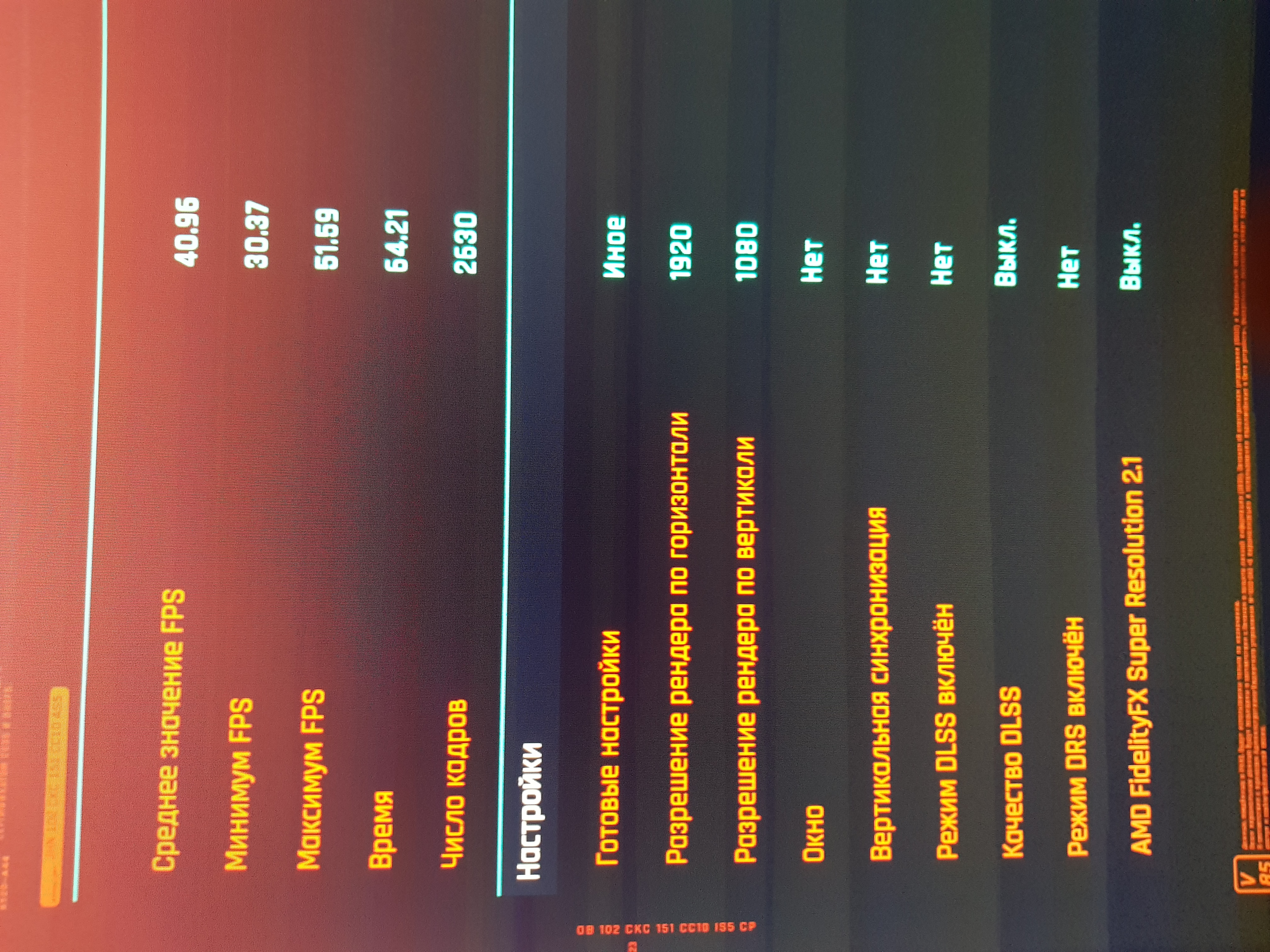

Да разница 85 и 135 внушительная. Если это даёт смена процессора то нужно менять.
Но всё всё-таки я играю с трассировкой и HDR, уже привык, без этого уже смотрится не так красиво.
Можете сделать тест с трассировкой и hdr?
20230123_211934.jpg [ 3.43 МБ | Просмотров: 1322 ]
Регистрация: 02.01.2012
Откуда: Щербинка
Фото: 72
да, жду настройки тогда
т.е. все тоже самое, только ползунки рт и длсс меняем
"Для человеческой глупости нет патча"

Evil_Side
Быстрая настройка качества - трассировкой лучей ультра.
Dlss давайте выключим совсем.
Фиделити включено.
Остальное всё так же на максимум
Внизу трассировка лучей - все включено и освещение с трассировкой - невероятное
Добавлено спустя 59 секунд:
Филелити тоже выключено. Долбаный т9 сам меняет
Добавлено спустя 1 минуту 15 секунд:
Получилось

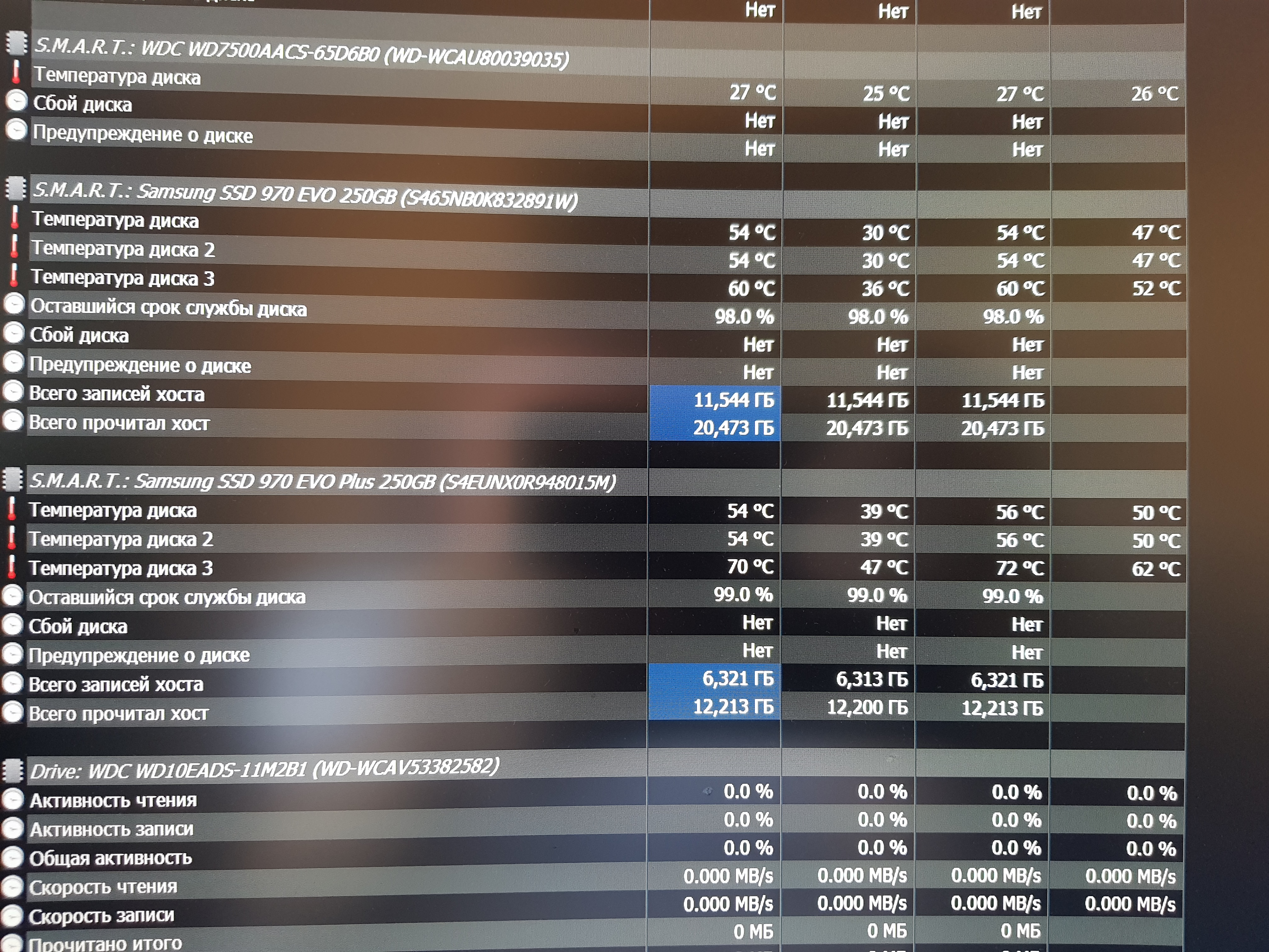

Megagad писал(а):
Главное не забывать одну мелочь - у этих дисков ДВА датчика - один на самой флешке и его видят многие утилиты. второй - это температура контроллера. и чтоб его увидеть нужны утилиты уровня "HWiNFO64". Которую я вам советовал поставить и глянуть, что творится с ситемой во время игры и "тупняка" - колонка максимальных значений укажет, где затык.
Где это смотреть в хвинфо64 ?

RedIceKa писал(а):
Получилось
сильно разгрузился процессор с такими настройками и разницы, считай нет

По самсунгам - вот этот "раздел":
у вас там будет два самсунга. Прсото перед игрой запустите HWinfo, сверните и играйте, а потом сделайте скрин данного куска. ну или озвучьте "максимальные значения" для датчиков температур.

Добавлено спустя 2 минуты 24 секунды:
Температура ссд
Добавлено спустя 1 минуту 40 секунд:
Не понимаю почему растёт температура второго диска. Может из-за близости видеокарты.
Вин 10 и ведьмак на эво плюс.

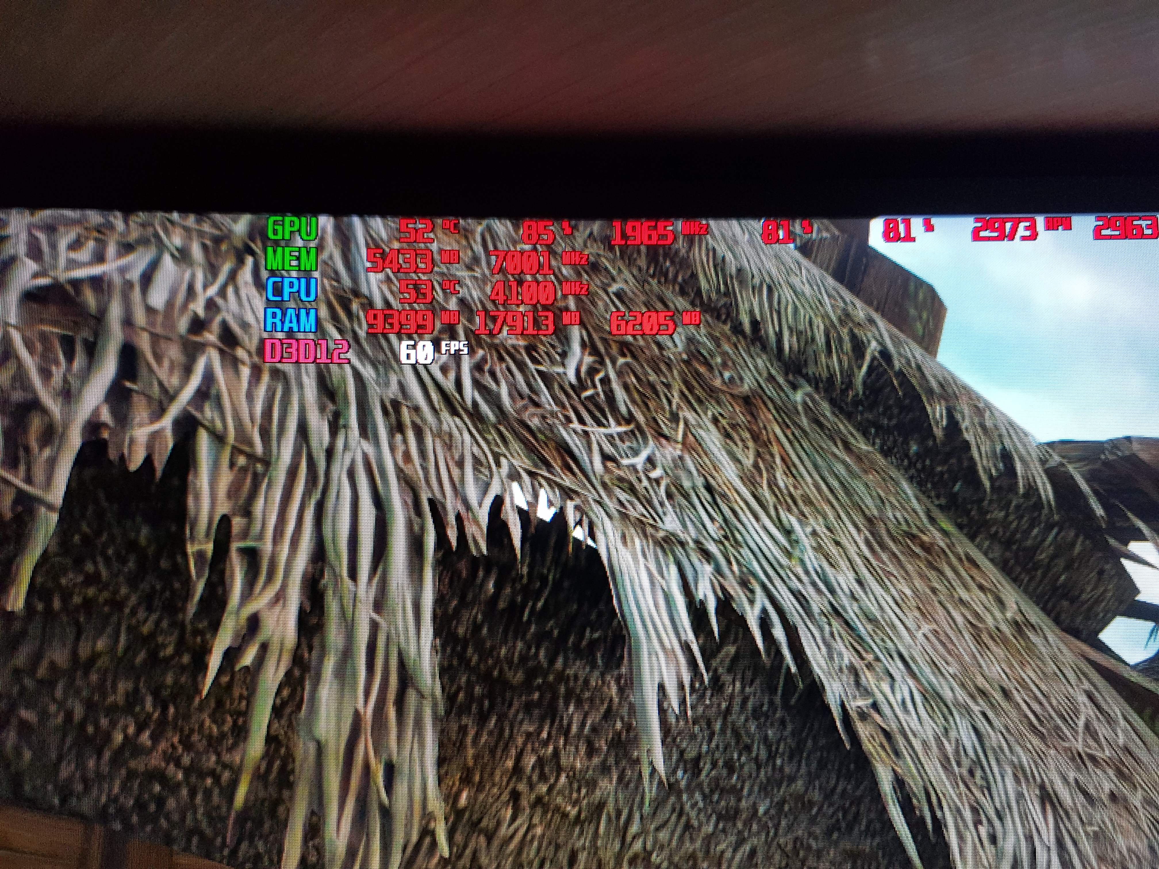

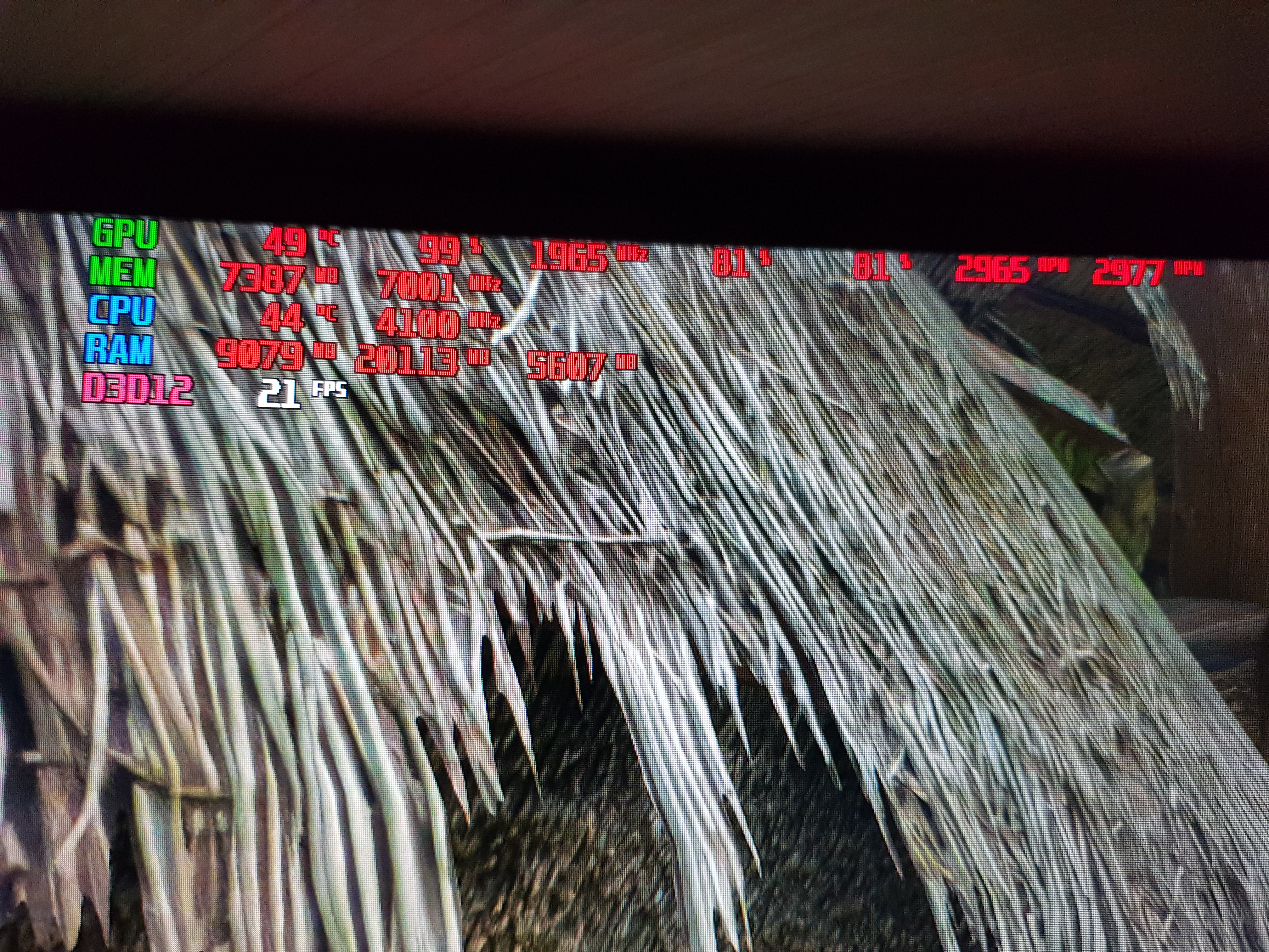

XenneX писал(а):
упираться но как вам написали выше, данный проц не раскачает нормально 3070
И что? Какое это имеет отношение к моему вопросу?
Вот сегодня бегал в какой-то момент 20 фпс. Сохранился. Загрузился. И через 10 секунд в том же месте 60фпс. Постоял подождал что б опять прогрелось всё, побежал вокруг... нет всё так же 60.
При чем тут проц который не загружен и не нагрет?
Добавлено спустя 2 минуты 6 секунд:
В 3 раза разница зараза
20230124_193154.jpg [ 6.1 МБ | Просмотров: 1152 ]
