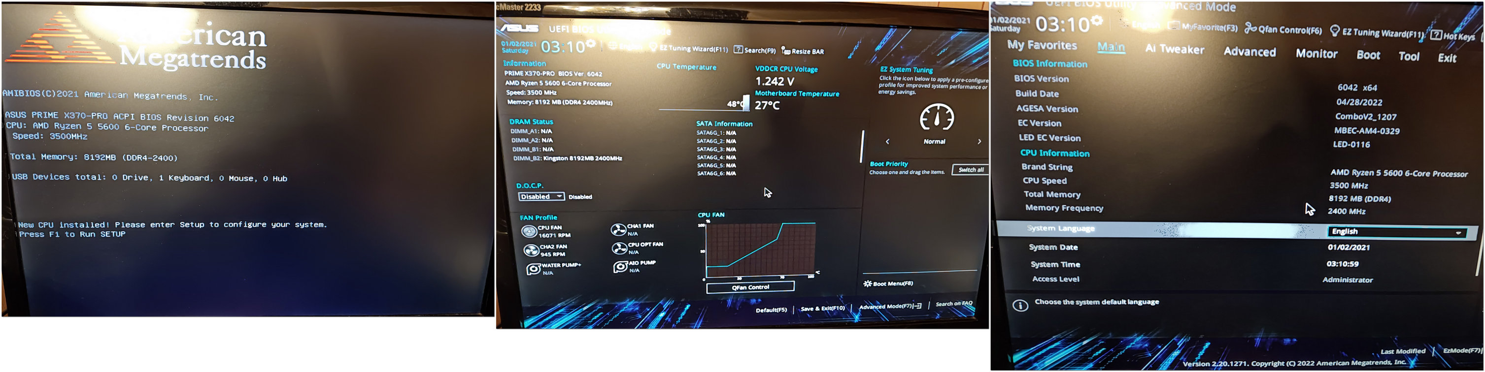

Добавлено спустя 1 час 11 минут 27 секунд:
Продержал 15 мин, изменений не было.
После этого решил попереставлять память.
Из 2го слота поставил в 1 - результат тот же.
Далее 4й слот. И О ЧУДО! Закрутился вентилятор CPU, проснулся монитор и удалось зайти в биос!!!!!!!
Т.е. с одной одноранговой планкой на 8гб в ЧЕТВЕРТОМ слоте комп завелся!
Сейчас буду пробовать разные комбинации с памятью
2023-02-01_02.jpg [ 381.23 КБ | Просмотров: 2079 ]

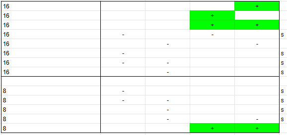

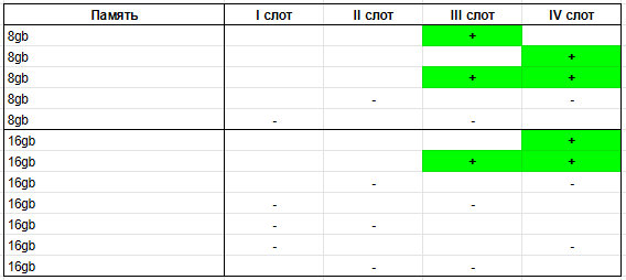

Комп загружается только если память в 3 и/или 4 слотах.
Первые 2 слота не рабочие(с новым процом, со старым все Ок).
Вот таблица по комбинациям:
Добавлено спустя 4 минуты 9 секунд:
Romze$ писал(а):
Мб попала термопаста на ножки проца. Почистить зубной щеткой с ацетоном. Хотя бы спиртом.
Да вроде все тщательно протирал спиртом...
Но завтра еще раз попробую почистить CPU уайт-спиритом с зубной щеткой(спасибо за совет!) . Ничего не разъест, надеюсь?
2023-02-02_memcomb.jpg [ 26.2 КБ | Просмотров: 2067 ]

Ну что, зубная щетка + уайт спирит. Прочистка ножек проца и сокета. Результат тот же - если что-то стоит в 1 и/или 2 слотах, система не запускается.
michernov писал(а):
и на всякий: проверить теперь все же запуск с биосом 6026
Накатил 6026. Все тоже самое, за исключением появления звукового оповещения об ошибке - 3 сигнала. 1й чуть продолжительнее остальных
2023-02-02_memcomb 6026.jpg [ 22.55 КБ | Просмотров: 1991 ]
