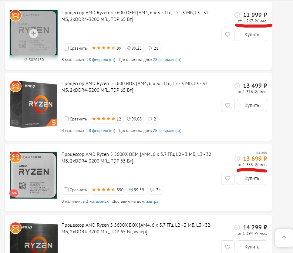

Карту сдать или обменять на 3060 или вообще что там проще и дешевле есть(учитывая задачи). Комп продать полностью собрать на деньги от продажи + от обмена 3060ти тачку на 5600 (обычном не x, они по скидкам вообще меньше 10 стоят) + норм память и БП.
Можно поменять только проц БП и память, но если эта мамка держит 5600.
Добавлено спустя 2 минуты 16 секунд:
https://www.pepper.ru/deals/ryzen-5600-am4-349718 9 рублей на алике.
Регистрация: 22.05.2018
OLD Hunter писал(а):
Карту сдать или обменять на 5600 (обычном не x, они по скидкам вообще меньше 10 стоят)
Ну с алика брать бы не хотелось, а разницы между X и обычки в моем днс особо и нет сейчас
Добавлено спустя 59 секунд:
А на продажу старого камня можно будет прикупить оперативы на 3200
Добавлено спустя 1 минуту 26 секунд:
ну и теперь я не совсем понимаю каким тестам вообще можно верить, того глядишь и этот самый 5600Х не "раскроет" 3060

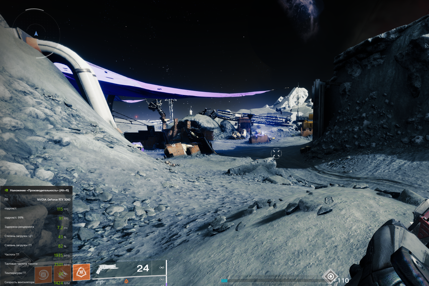

Итак все проблемы решились покупкой нового процессора.
Чуть позже еще докуплю нормальной оперативы с продажи старого процессора
Спасибо всем что открыли мне глаза и помогли решить данную проблему, пусть она и была достаточно тривиальной и глупой. На этом считаю данную тему закрытой
