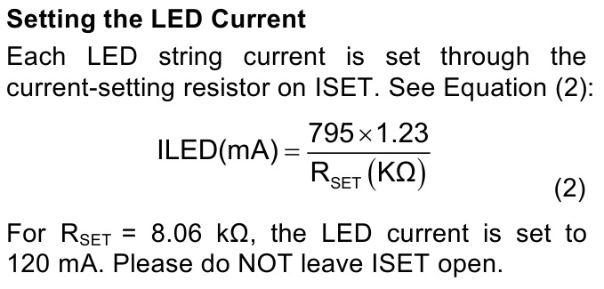

Andykudry писал(а):
сделал моддинг подсветки .. было тяжко, резистор один после выпайки развалился и номинал его неизвестен.. второй на низком пределе измерений показывает 750 Ом... а на 20кОм показывает 12кОм
Эм. Вы в курсе, что ток подсветки ОДИН резиатор, который "припаян" к 3-ей ножке?
В этой схеме он R17:
Вот вам выдержка из даташита, как надо рассчитывать выходной ток светодиодов:
3378.jpg [ 61.38 КБ | Просмотров: 2751 ]
По поводу "полос" - если они на всей матрице - то скорее всего это всё-же матрица. Без фото понять по описанию сложно.
ну а "мусор" - собирать надо в месте. где почти не пыли :) И мусора.
