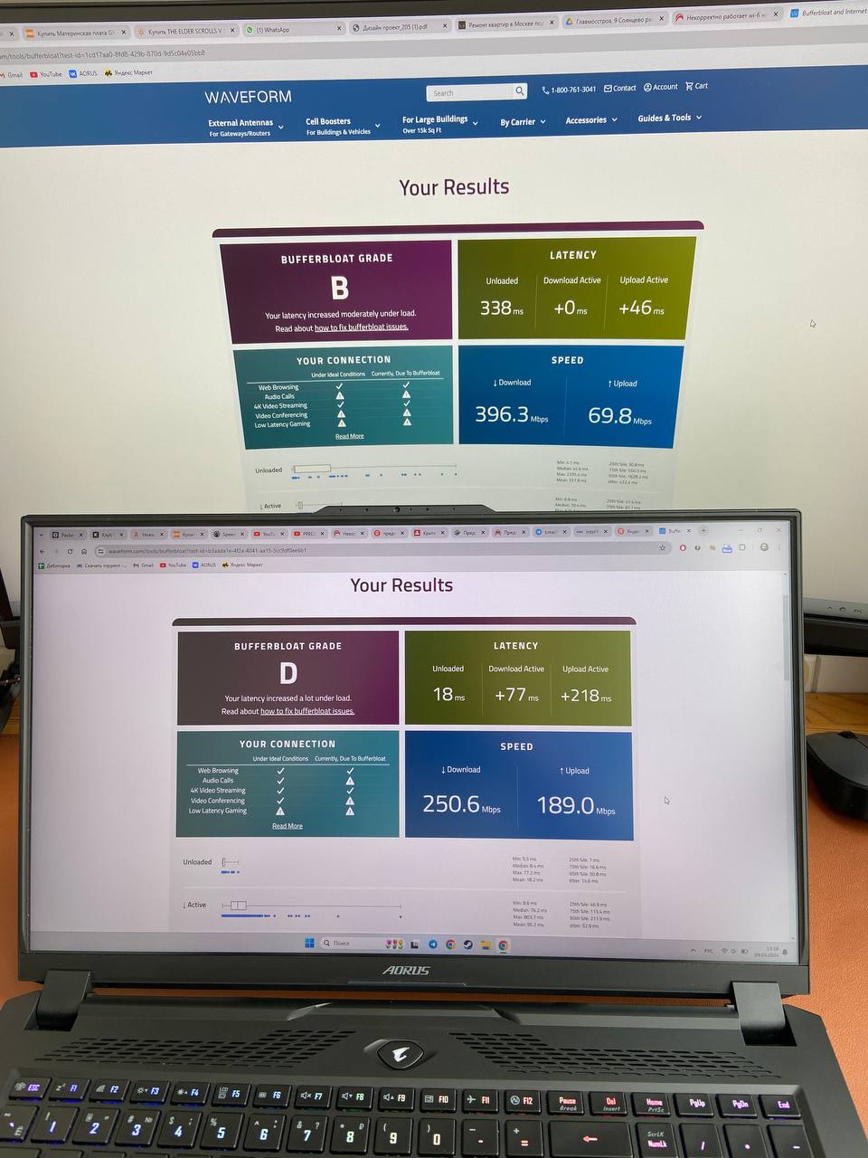

Я так понял, что ты пробовал и такой же вай-фай модуль, как на матери, и юсбишный с тем же результатом. Поэтому предложил: делаешь загрузочную флешку, грузишься и тестируешь https://www.waveform.com/tools/bufferbloat или чем ещё.
Если изменится к лучшему - смотри чего у тебя понаставлено: антивирус, гиговский софт, ещё что - где конфликтует? Если тоже самое - значит железо. Системный журнал, кстати, проверь - может там что полезное найдёшь.
Вот ксатти стата с ноута и Пк.
При этом на ноуте нет проблем с игрой в онлайн.
А у ПК под нагрузкой на скачивание проблемы нет. Может это все же проблема с энергосберегайками?
Хотя в предыдущих тестах там все было плохо. Очень странно.
