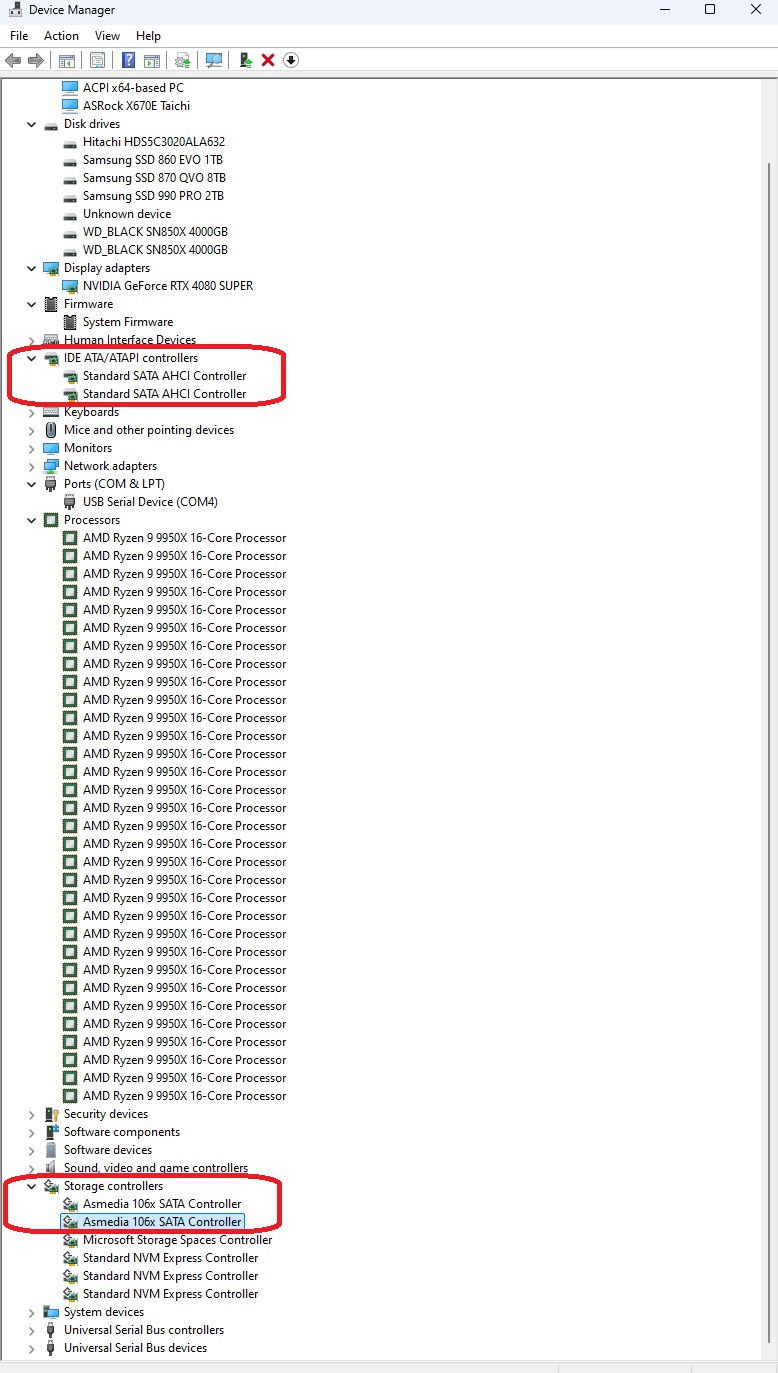

Вы поставили дрова Asmedia на их контроллеры?
Я тут подробно описывал, там по ссылкам можно проверить,
Процессоры AMD Ryzen 7000/9000 (Zen 4/Zen 5/AM5) #18010807
либо попробовать дрова с Асрока скачать, там уже бета появилась.
Но я ставил раньше как описано по ссылке вверху.
Asmedia контроллеры должны уйти из IDE ATA/ATAPI Controllers в Storage Controllers.
В IDE ATA/ATAPI Controllers их(Асмедиа) можно найти по ID - PCI\VEN_1B21&DEV_0612&SUBSYS_06131849&REV_02 - и к ним обновить дрова на Асмедиа.
Они уже как Асмедиа уйдут в Storage Controllers.
Т.е. достаточно проверить, что в Storage controllers есть два устройства Asmedia 106x SATA controller,
и есть два Standard SATA AHCI контроллера в в IDE ATA/ATAPI Controllers.
Пока я этого не сделал, были всякие разные непонятки.
Понаписал, сложно что-то , в общем должно быть как под спойлером :)
Asmedia.jpg [ 252.72 КБ | Просмотров: 1802 ]

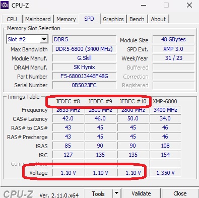

Регистрация: 08.07.2003
Откуда: Almaty
Фото: 13
Именно 1.1V.
Моя память, 2x48GB
F5-6800J3446F48GX2-TZ5RK Trident Z5 RGB DDR5-6800 CL34-46-46-108 1.35V 96GB (2x48GB) Intel XMP
https://www.gskill.com/specification/16 ... cification
Tested Speed (XMP) 6800 MT/s
Tested Latency (XMP) 34-46-46-108
Tested Voltage (XMP) 1.35V
SPD Speed (Default) 5600 MT/s
SPD Voltage (Default) 1.10V
Можно ведь банально посмотреть, что зашито в профили памяти в CPU-Z.
и система по умолчанию и берет эти JEDEC значения.
