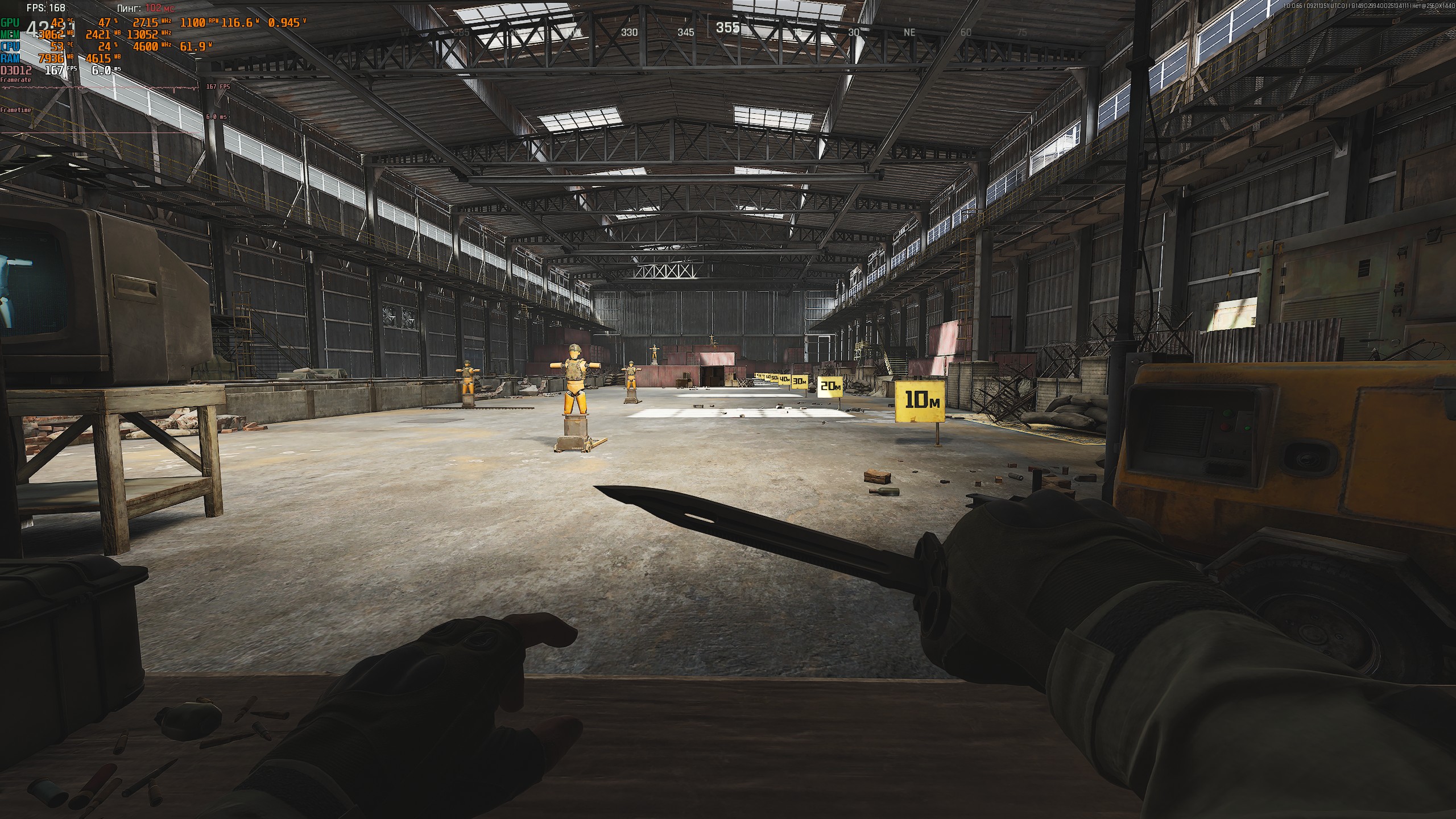

На моей системе в Arena Breakout Infinite видеокарта тоже не загружается на 100% в этой сцене
3.6ГГц / GPU - 40% - 137 FPS
UAGame_137.jpg [ 908.8 КБ | Просмотров: 1976 ]
4.6ГГц / GPU - 47% - 167 FPS
UAGame_167.jpg [ 907.38 КБ | Просмотров: 1976 ]

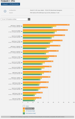

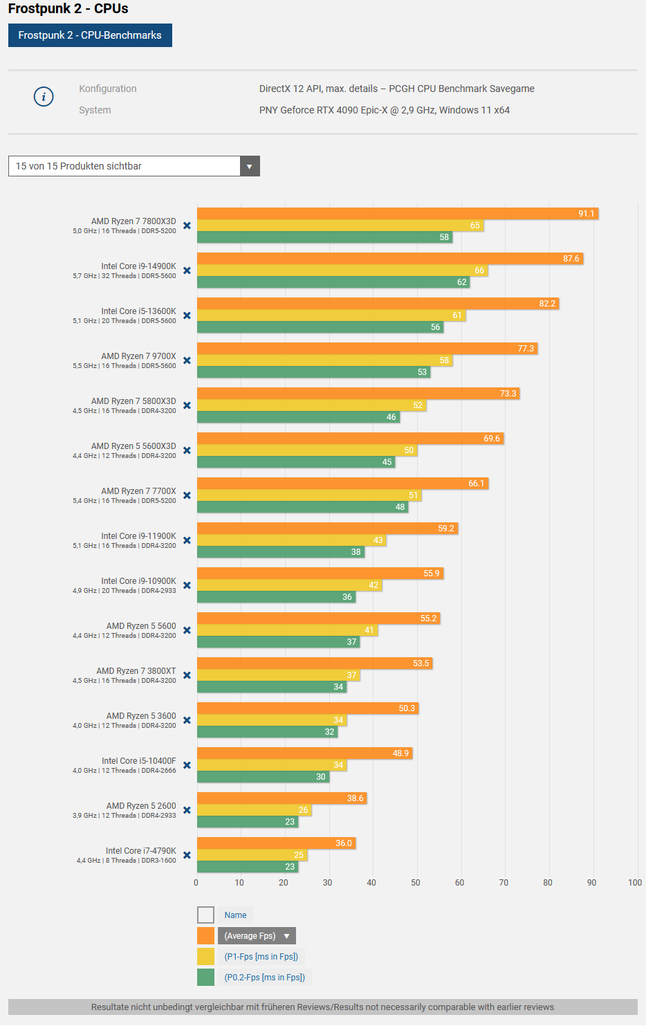

Хотите больше FPS, меняйте процессор.
https://www.pcgameshardware.de/Frostpunk-2-Spiel-73439/Specials/Release-Test-Benchmark-Early-Access-1455829/3/
frost.png [ 122.03 КБ | Просмотров: 1976 ]

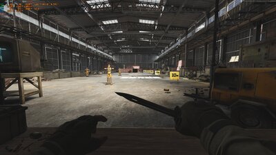

Fsr включён наверное, потому-что у меня всё как должно быть: 2K Native 98-100% GPU
75140
120fps
C настройками по умолчанию в игре включён FSR 2.0, это по сути меньше пикселей чем в FHD, при любом режиме -включая Quality
75141
160 FPS, загрузка 83-93% на гпу
