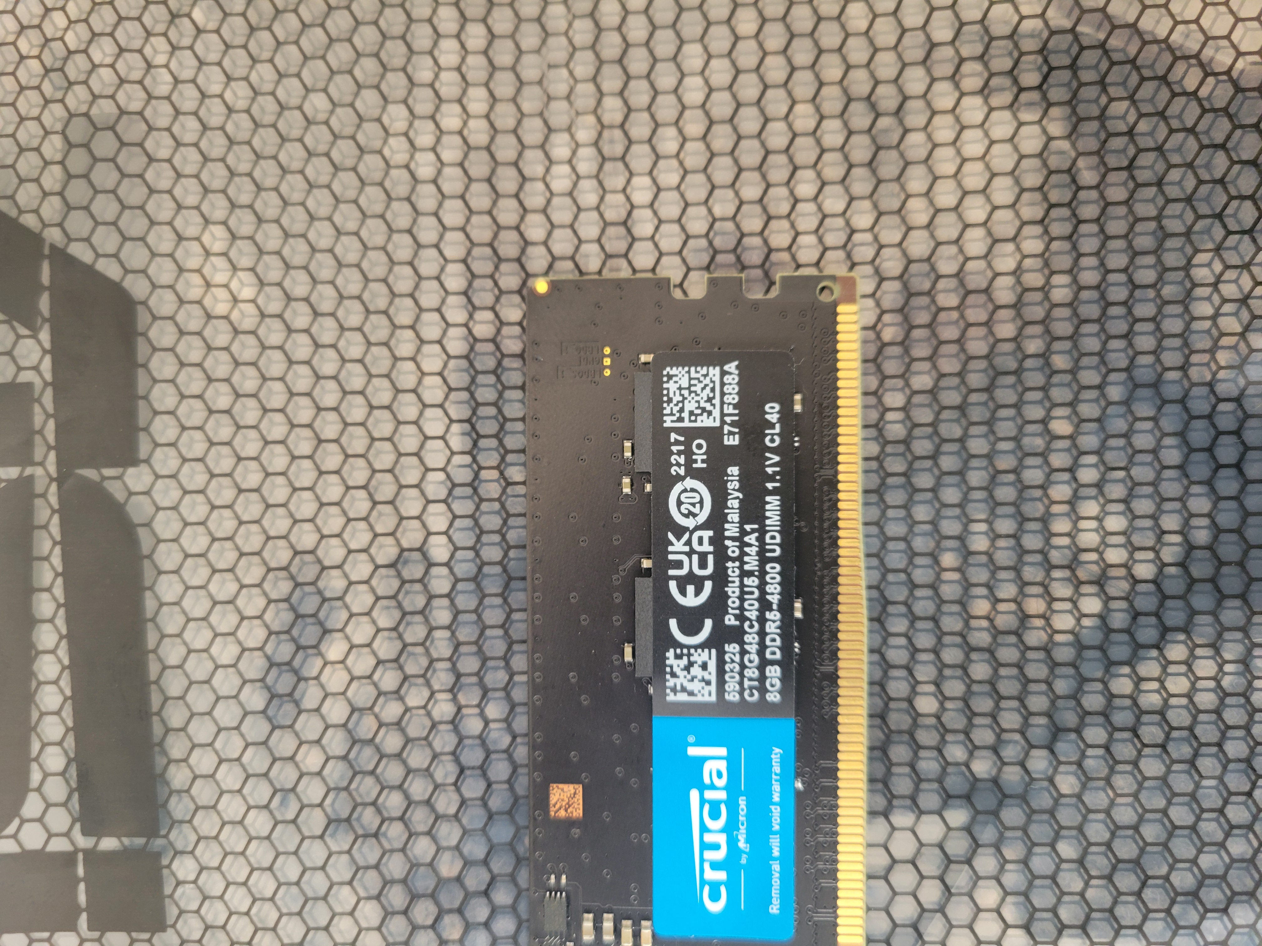

Подкинул на пробу вот такую плашку
ram.jpg [ 3.48 МБ | Просмотров: 2174 ]
Всё завелось сразу.
Теперь вопрос,какую память брать?
and00--AndreyR73
Всё завелось сразу.
:beer:
А что тут голову ломать? Раз эта работает - ставь такие, и вся любоф. ;)
