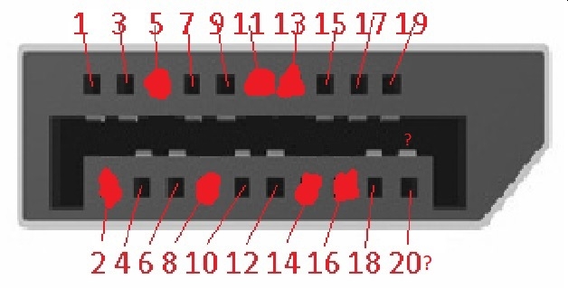

daniilphotos писал(а):
Кабель питания из воздуха что ли цепляет на себя помехи?
с рабочих проводов и наводит на твою нерабочую землю, + насчет кабеля у моника можешь ещё такую тему глянуть/отследить у себя. + можно попробовать земляные(GND) контакты у кабеля заглубить(чтоб они не соприкасались с видюхой/моником)
GND.jpg [ 75.41 КБ | Просмотров: 2415 ]
