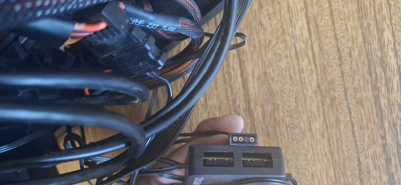

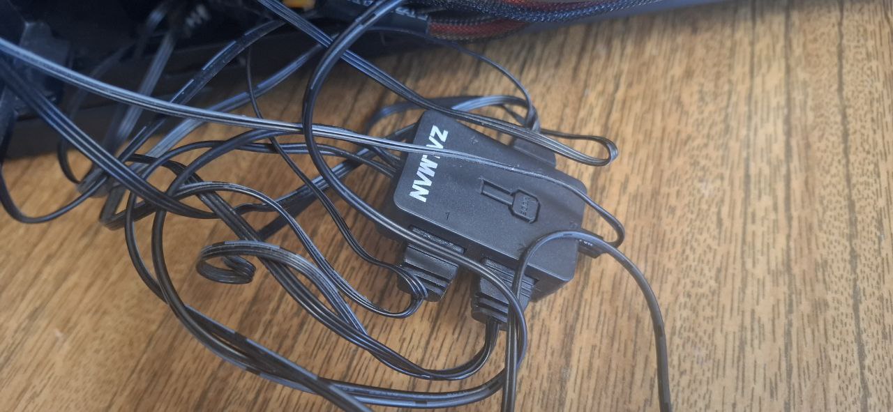

Проблема: я не знаю, как их правильно подключить одновременно. С комплектными вентиляторами шёл какой-то разветвитель, но он, насколько я понял, только для подсветки? Я когда купил новый и думал как подключить, оказалось, что в этом разветвителе можно только кабель подсветки подключить.. А вентилятор не крутится. А штатные вентиляторы имеют полноценный кабель питания типа molex, но у вентиляторов из магазина такого кабеля нет. Есть только питание для CHA_FAN.
photo_2025-05-04_10-03-04.jpg [ 131.39 КБ | Просмотров: 1760 ]
photo_2025-05-04_10-03-04 (2).jpg [ 108.47 КБ | Просмотров: 1760 ]
В итоге тот первый вентилятор, который я менял, подключил в CHA_FAN3 на материнке.
Но что делать, если нужно все три подключить? До всех CHA_FAN портов кабели могут не дотянуться, да и смотреться будет некрасиво.
