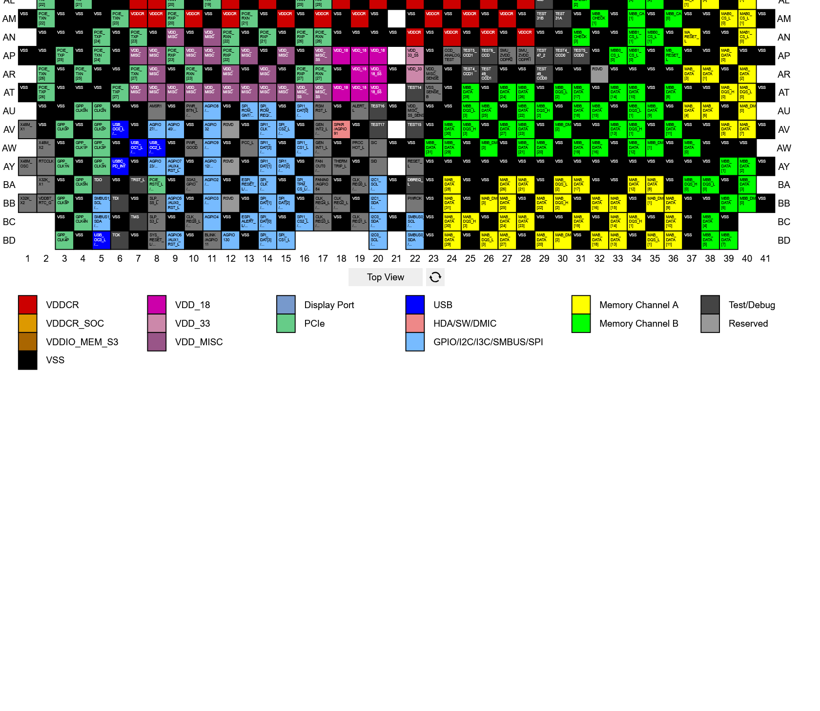

schtill писал(а):
сокет
c памятью должно быть все нормально, до ее пинов далеко.
Untitled.png [ 158.78 КБ | Просмотров: 2467 ]
MSI Z890 Carbon | Intel U9 285K | 4x64GB DDR5-7200 | Sapphire Nitro 7900 XTX

schtill писал(а):
Конечно, на процессор, на сокете я даже предположить не могу, как она туда попала...
выдавить термопасту на крышку и размазать палочкой ровным слоем (c) анон из интернета или с ютуба
вот от туда и попала
либо если прижимом размазывал, то большой объём пасты даванул, она сама растеклась под проц. Обычное дело
Большое спасибо) как гора с плеч на самом деле)
