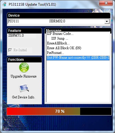

Два года пролежал Corsair Force LS 60GB (CSSD-F60GBLSB), решил попробовать оживить новыми утилитами\прошивками
Прошивка зависает так же на 85% с ошибкой AP-key NOT enable by Device собранные с версий 01.1, 81.1, 91.1
phison_flash_id
v0.785a
Drive: 0(ATA)
OS: 10.0 build 17763
Model: PS3111
Fw : SBRM02.0
ATA: ReadInfoBlock13 failed! Error: 0x51
ATA: ReadInfoBlock28 failed! Error: 0x51
Bank00: 0x98,0x3a,0x94,0x93,0x76,0x51,0x8,0x4 - Toshiba 15nm MLC 16k 128Gb/CE 128Gb/die 2Plane/die
Bank01: 0x98,0x3a,0x94,0x93,0x76,0x51,0x8,0x4 - Toshiba 15nm MLC 16k 128Gb/CE 128Gb/die 2Plane/die
Bank08: 0x98,0x3a,0x94,0x93,0x76,0x51,0x8,0x4 - Toshiba 15nm MLC 16k 128Gb/CE 128Gb/die 2Plane/die
Bank09: 0x98,0x3a,0x94,0x93,0x76,0x51,0x8,0x4 - Toshiba 15nm MLC 16k 128Gb/CE 128Gb/die 2Plane/die
Controller : PS3111 in Rom Mode
пациент мертв... прожив всего два дня
ЗЫ. С параметром eraseall 9 и другими выдает, что не та прошивка.
got fw-name not correctly
09.jpg [ 74 КБ | Просмотров: 3082 ]

Регистрация: 14.04.2005
Billtm
с тошибским флешем с тех пор ничего принципиально нового не появилось. обычно после перебора ea получается.
вариант собран точно тошибский, а не micron-initio?
fc /b с исходным вариантом кроме одного байта отличий не кажет?
Регистрация: 15.03.2005
Откуда: Планета - Земля
да, только тошибовским собирал, т.к. память соответствующая.
fc /b - одним байтом отличается, от 11 до которого сам поставишь, например 09 или оb.
материнка на H61 чипсете с новой чистой виндой 7 х64 со стандартным драйвером AHCI.
16MB RivaTNT2 V > 32MB RivaTNT2 P > 32/64MB GF2 MX400 > 128MB FX5700P > 256MB 6800XT > 1GB 240GT > GTX580 > GTX660 > GTX1080Ti
Billtm
если после этой ругани get * info нажать - что там с прошивкой?
Теряется системой, по питанию передергиваю, опять появляется в том же виде.
Billtm
у меня завелось несколько кроликов, которых краткий перебор eraseall не берет, или после передергивания мигают вторым диодом и не определяются, или сразу же остаются в rom. до более полного еще не добирался.
были еще тошибские mlc во главе с smartbuy s11 oem, у которых задушен режим флеша, и с полной скоростью интерфейса они не запускаются, надо урезать до 5, см. techinfo. хотя 60ка от корсара врядли к ним относится.
попробовал с eraseall 3,4,5 - та же ошибка, и да, второй светодиод полностью горит как и первый (питание) при прошивке и когда зависает на 70% продолжает гореть, пока не передернишь питание..
На чипсете AMD 990FX\SB950 в биосе определяется, в винде - нет, на старом чипсете nForce 6100 винда вообще не загружается, когда он подключен...
9 скорее. надо будет переделать умолчательно на 9...
upd. переделал.
это в смысле с перемычкой или после незаконченной прошивки? ps3111/sbrm02.0 или как?
он без ahci - бестолку.
9ку сразу первым пробовал, как раз скрин выше, что прошивка не подошла.
Перемычку не пробовал. т.к. диск все время в Rom Mode и на любой мамке в биосе показывает имя диска ps3111.
Billtm
я там не особо вник в скриншот - вылетать на преформате оно и так может, т.е. нельзя сказать что что-то не подходит или криво собралось.
вообще если не мигает это странно...
а так можно поиграться с обьемом в сторону уменьшения например... начать с 50-70% номинального.
дополнил выложенную версию описаниями.
