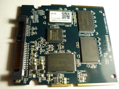

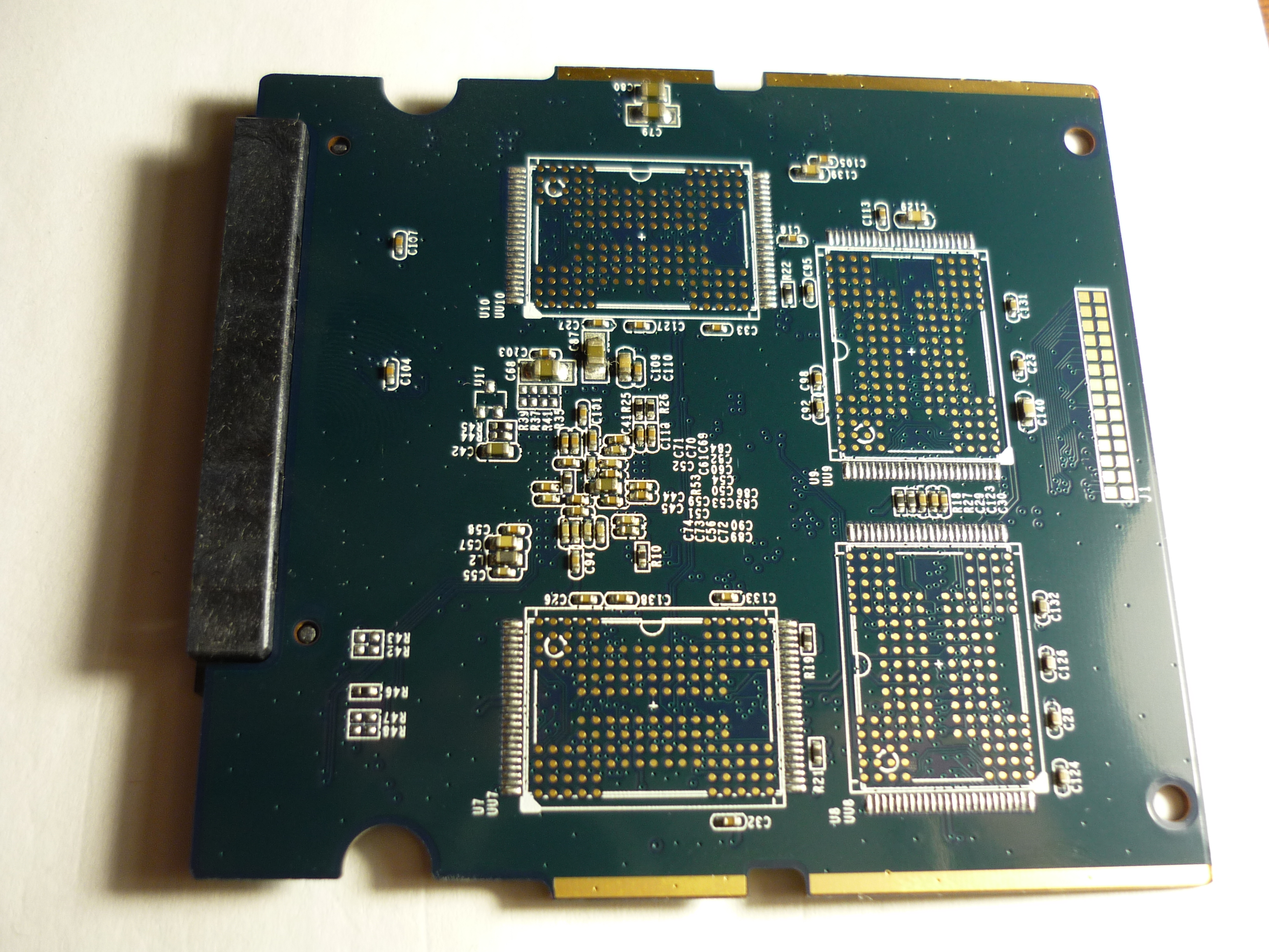

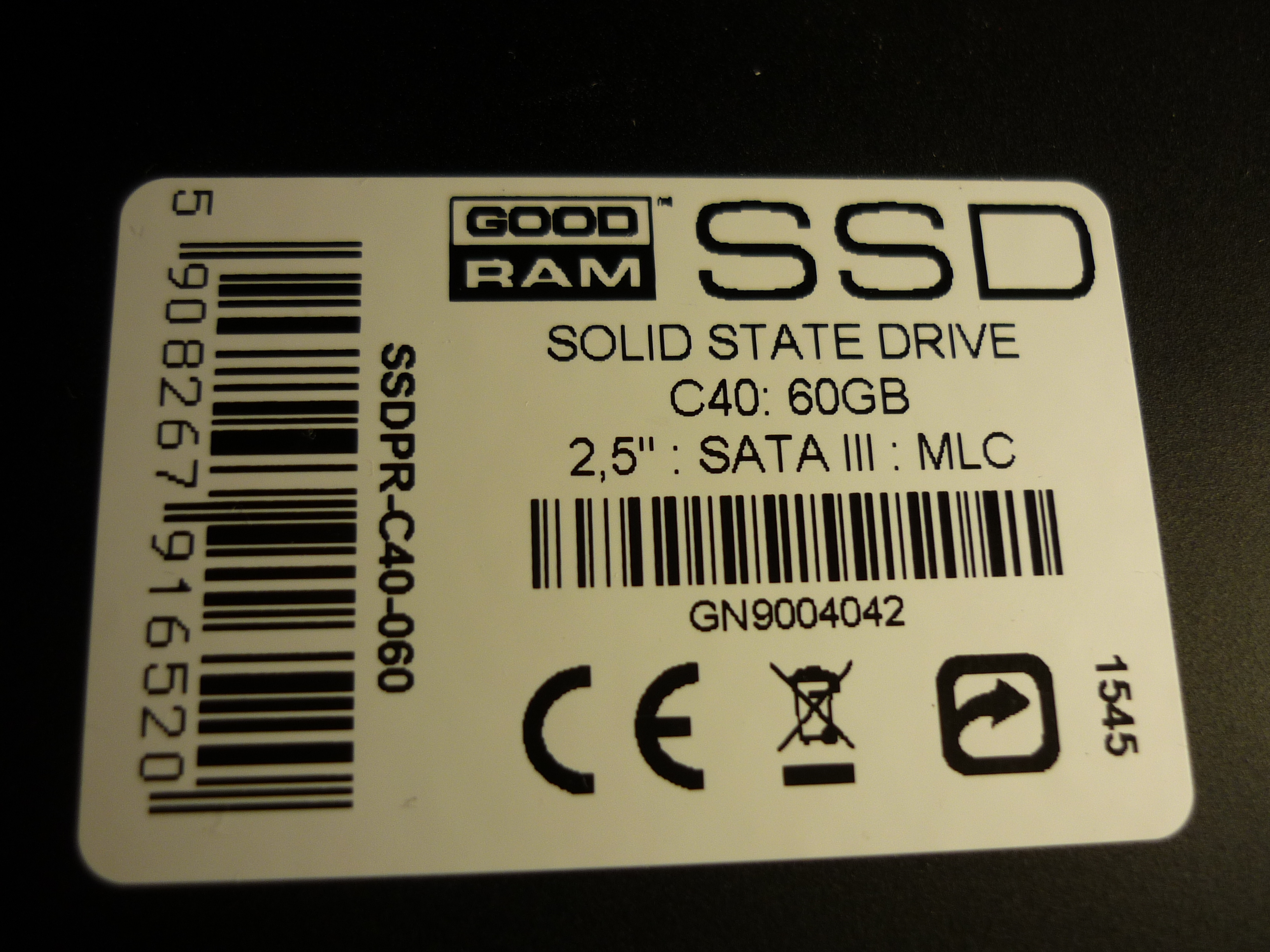

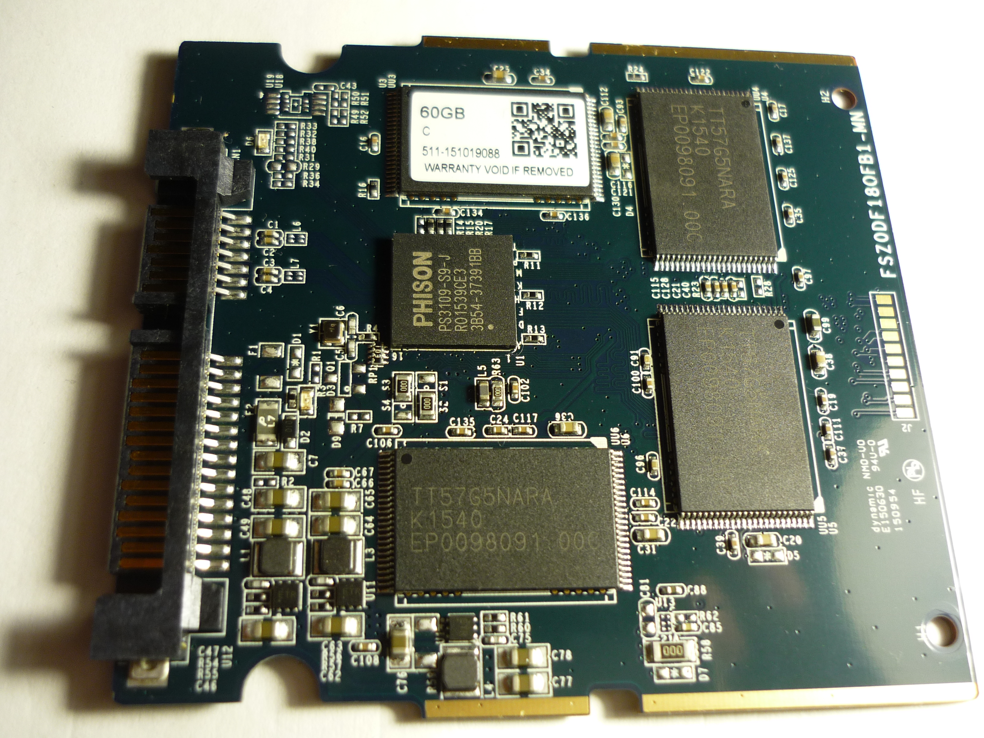

Уважаемый vlo, подскажите плз, есть диск GOODRAM C40. Года через три с момента покупки стал определяться сервисном режиме. По инструкции загрузился с флэшки на материнке с контроллером ICH9(более старые и новые не работали), запустил s9-fixed с прошивкой S9FM01.6_17122013.BIN(FW.BIN), но процесс стопорится на BINHeadеrCheck. Что я делаю не так?

Регистрация: 14.04.2005
F1_FAN
ну например стоило бы выяснить что там за флеш и почитать ридми насчет версий прошивок.
не уверен, но TT57G5NARA похоже на 15нм тошибу. fw1.6 тут не катит.

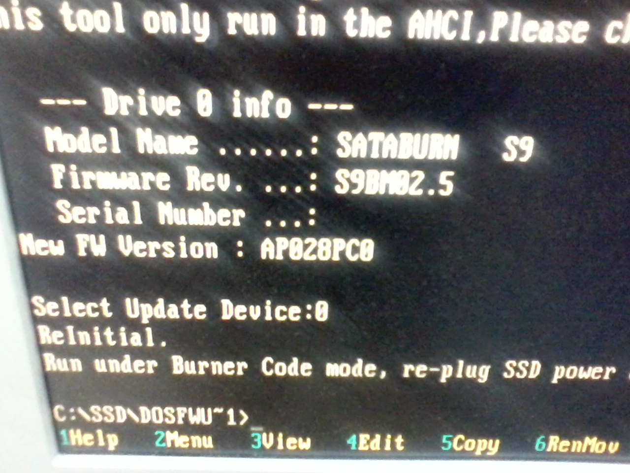

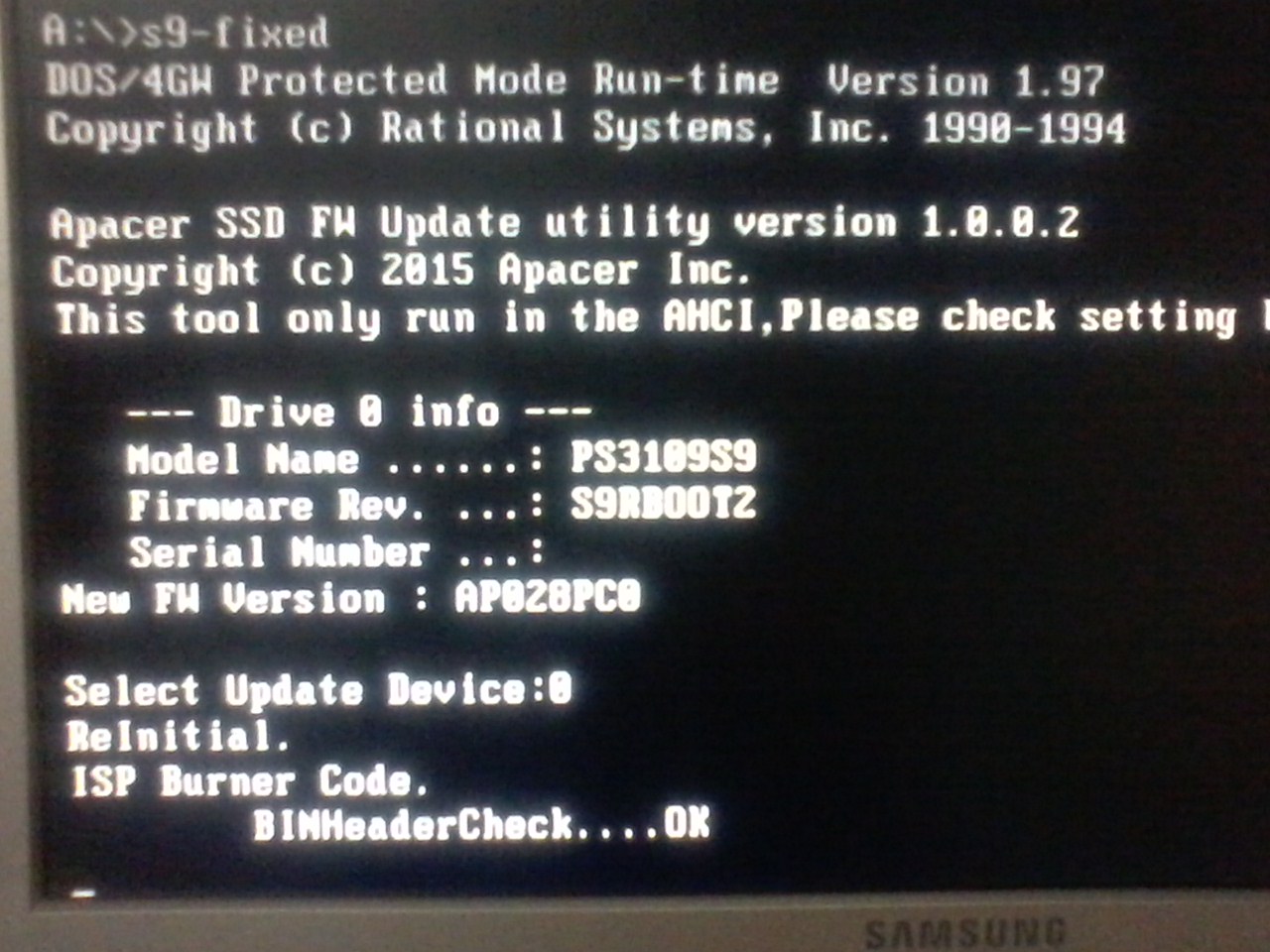

vlo А после BINHeadеrCheck что должно выдаваться в нормальном режиме? Пробовал ту же процедуру и с 1.8 и с 2.6(вроде как родной для него) прошивками. На другой системе запускал тоже, но все так-же безрезультатно. Может надо еще контакты на плате замкнуть, хотя вроде он и так в сервисном режиме находится?
EraseAllBlock вроде бы.
сервисная прошивка почему-то не запускается.
https://files.fm/u/j8t92ce6 - фисонский прошивальщик с 2.5 в комплекте, может с ним и лучше получится.

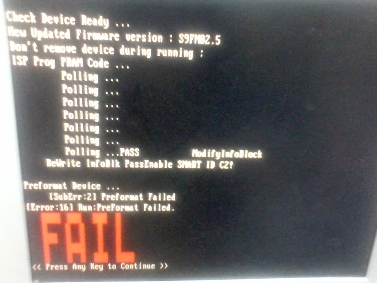

vlo
Спасибо, пробовал им, без ключей выдает ошибку
[SubErr:4] Not Running on Normal Code now - S9RBOOT2
А с -i -f тоже не проходит, ругается как на скриншотах.
Замыкать J1 тоже пробовал но ничего не менялось, может распиновка не совпадает, вроде разъем и одинаковый, но плата отличается.
IMG01006.jpg [ 222.78 КБ | Просмотров: 3391 ]
IMG01005.jpg [ 189.95 КБ | Просмотров: 3391 ]
запускать на диске в rom mode надо с -f. иногда полезно предварительно -i (хотя не помню, у s9 при этом стирание выполняется или нет).
у j1 надо крайние, рядом с надписью j1 и противоположный по диагонали. есть еще один вариант. это всех s9 с таким разьемом касается.
первый скриншот - ругается на последствия предыдущей попытки, надо питание дернуть (sataburn - это сервисная прошивка, которая грузится в начале процесса).
а вот что и почему со вторым - фиг знает. иногда перебор прошивок или несколько попыток помогает. а может у диска с флешем печально уже.
по моему небольшому опыту у апакерского результативность лучше.

vlo Продолжаю мучить диск, единственное чего добился - после передергивания питания стал определяться только после замыкания контактов но шиться не желает. Что-то конкретно его переклинило. Пока отложил, на днях привезут такой-же дохлый из этой-же партии, тогда видно будет проблема в диске или в методике.
Регистрация: 19.06.2015
Да Да! подтверждаю, диски в коротком на выходах преобразователей или на самих банках софт от VLO не шьет хоть тресни :D , собственно если потребление в такого диска примерно 600мА и более то отлично работающие програмули можно смело отложить

Попробовал второй диск, все то же самое только с тем отличием, что фисонский прошивальщик даже FAIL не высвечивает, а останавливается на Polling...
F1_FAN
а вот кстати - phison_flash_id весь комплект флеша видит? а то малоли.
Регистрация: 15.10.2003
Откуда: Kiev
vlo
Такое пишет:

Controller    : PS3109 in Rom Mode
Вроде видно все банки по восемь гиг в каждом. Но не шьется. Может замкнуть какие-то ноги на флэше или сдуть по-очереди каждую микросхему?
Регистрация: 13.12.2019
У меня после "удачной" прошивки SiliconPower на 60ГБ то же. В комм. строке пишет No Apacer. После ввода № диска пишет Bad Command Or Неправильное Имя файла. Выкидывать жалко память MLC. Контроллер PS3109-S9-J как в Вашем случае. ПОМОГИТЕ. Программой
Phison Tool Box_Complete_v1.05 один раз воскрес, потом тишина.
