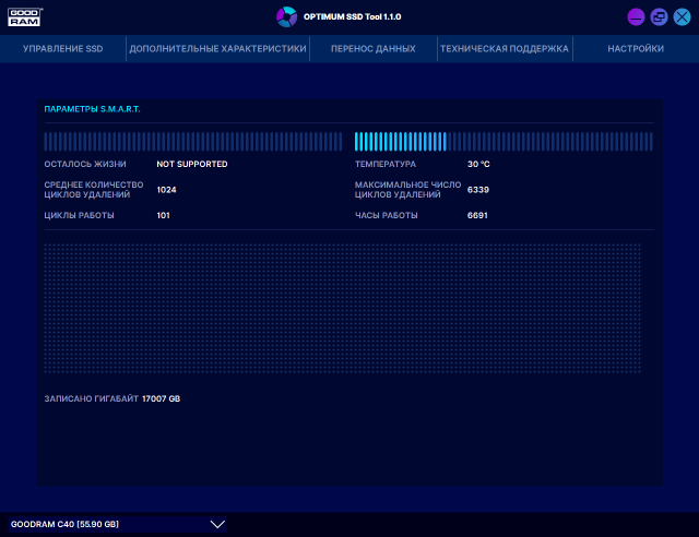

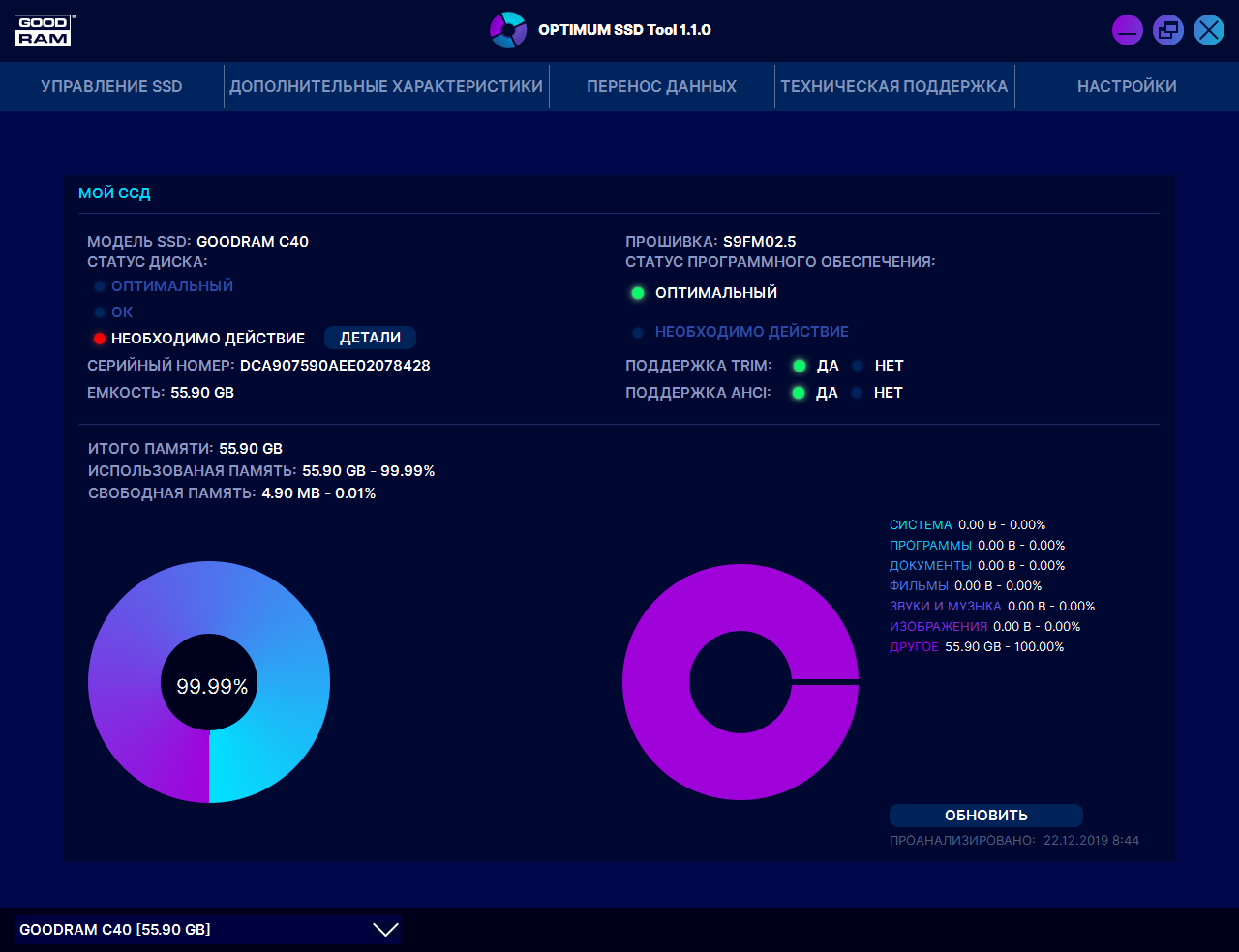

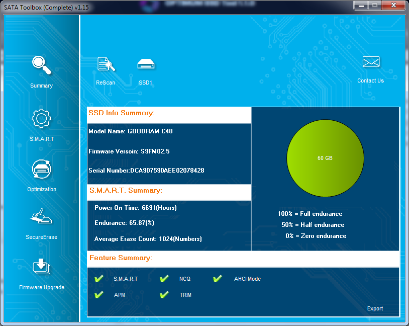

Вот кстати еще один такой же диск но еще пока не умерший:
Код:
v0.786a
Drive: 1(ATA)
OS: 6.1 build 7601 Service Pack 1
Model: GOODRAM C40
Fw   : S9FM02.5
P/N  : 511-150904384
S9 fw: S9FM02.5, 2015Jul31
Bank00: 0x98,0x3a,0x94,0x93,0x76,0x51,0x8,0x4 - Toshiba 15nm MLC 16k 128Gb/CE 128Gb/die 2Plane/die
Bank01: 0x98,0x3a,0x94,0x93,0x76,0x51,0x8,0x4 - Toshiba 15nm MLC 16k 128Gb/CE 128Gb/die 2Plane/die
Bank02: 0x98,0x3a,0x94,0x93,0x76,0x51,0x8,0x4 - Toshiba 15nm MLC 16k 128Gb/CE 128Gb/die 2Plane/die
Bank03: 0x98,0x3a,0x94,0x93,0x76,0x51,0x8,0x4 - Toshiba 15nm MLC 16k 128Gb/CE 128Gb/die 2Plane/die
Controller    : PS3109
Flash CE      : 4
Flash Channel : 4
Dram Size,MB  : 32
Flash Mode/Clk: 1/5 (Set 1/5)
Block per Die : 4212
Block per CE  : 4212
Page per Block: 256
Param[A7] : 00
Defects All Early Later
Bank00:  24 24  0
Bank01:  20 20  0
Bank02:  22 22  0
Bank03:  22 22  0
Total :  88  88   0
Early defect list
Bank00: 0 84 85 92 93 399 792 802 1056 1200 1439 1624 1672 1944 2139 2192 2227 2327 3010 3032 3333 3422 3706 3820
Bank01: 84 85 92 93 300 566 654 691 1589 2402 2518 2722 3001 3278 3631 3715 4130 4150 4193 4199
Bank02: 73 84 85 92 93 103 171 173 175 699 1309 1805 2031 2056 2454 3226 3481 3605 3712 3828 3883 3894
Bank03: 84 85 92 93 612 886 1135 1328 1690 1751 1780 1784 1889 1891 1960 2027 2490 3282 3427 3786 3869 3944
Later defect list
Видно что память и прошивка отличается от предыдущих, может поэтому и жив еще, хотя износ значительный
Тоже обновил до 2.9 посмотрим как будет

Регистрация: 14.04.2005
насчет корелляции отказов и версий мне сказать нечего. аномальным износом s9 вроде не отличается.
если диск виден с идентификатором отличным от S9FM02.5 или S9FM02.6 то dlmc ругается на не подходящую версию прошивки.
это какой именно? 2.8, 2.9? вот в 2.6 как будто бы (судя по сообщениям внутри) есть проверка не ниже 2.0.
сколь помню диски с tsb/15nm прекрасно обновлялись с 1.8 до 2.8.
а т к механизмы обновляторов под ДОС и Виндовз могут отличаться, то возможно такая попытка увенчается успехом.
dlmc - это целая одна команда (ну или их серия для передачи всего обьема, если он сравнительно велик). ос тут без разницы.
поправить можно, только зачем?
