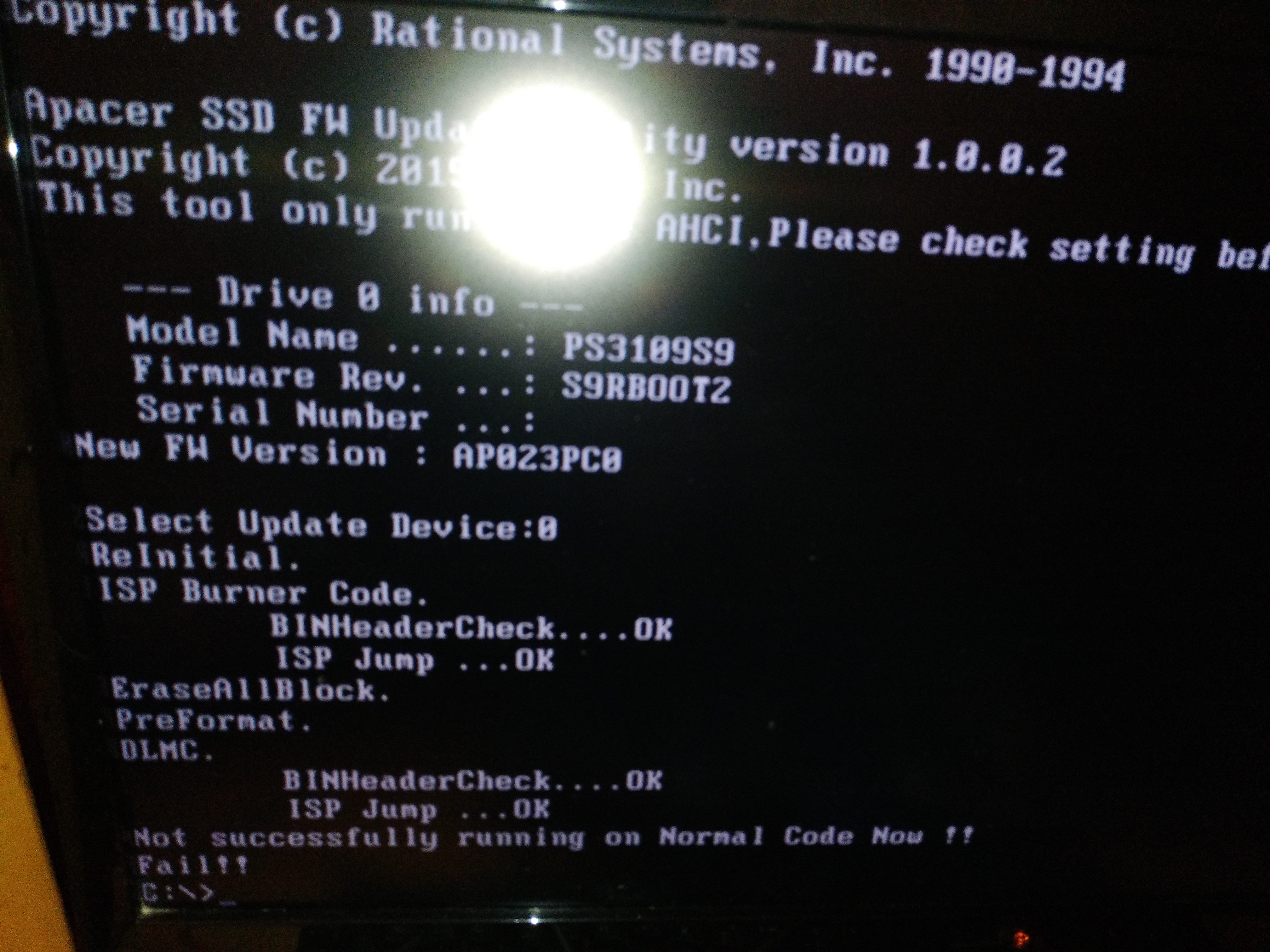

Добрый день есть физон ps3109s9 в режиме прошивки.

Скачал две версии прошивальщика пробовал шить на H110 - зависает на SERIAL NUMBER и мигает курсор. Нашел B85 пробовал делать флешку обоими версиями(запускал s9-fixed) с разными фрм -1.8, 2.8, 2.6 - везде одно и то же - результат на фото
Пробовал еще на Н чипсете с и3-2300, то же самое что на фото. Диск в мусорку?

Регистрация: 14.04.2005
Kokorico
вроде так оно и должно завершаться. дальше-то что?
Регистрация: 25.01.2020
У меня - ничего не меняется, диск в бутрежиме как и был. Пробовать другие прошивки?
Еее решил вопрос - отформатил флешку в фат 32 со стд размером кластера, плюхнул апдейтер, запустил s9-fixed, дождался фейла, выдернул сата питание с диска, подождал 20 сек, подключил снова запустил s9-fixed, после окончания выключил питание пк включил - вуаля диск 60 гб

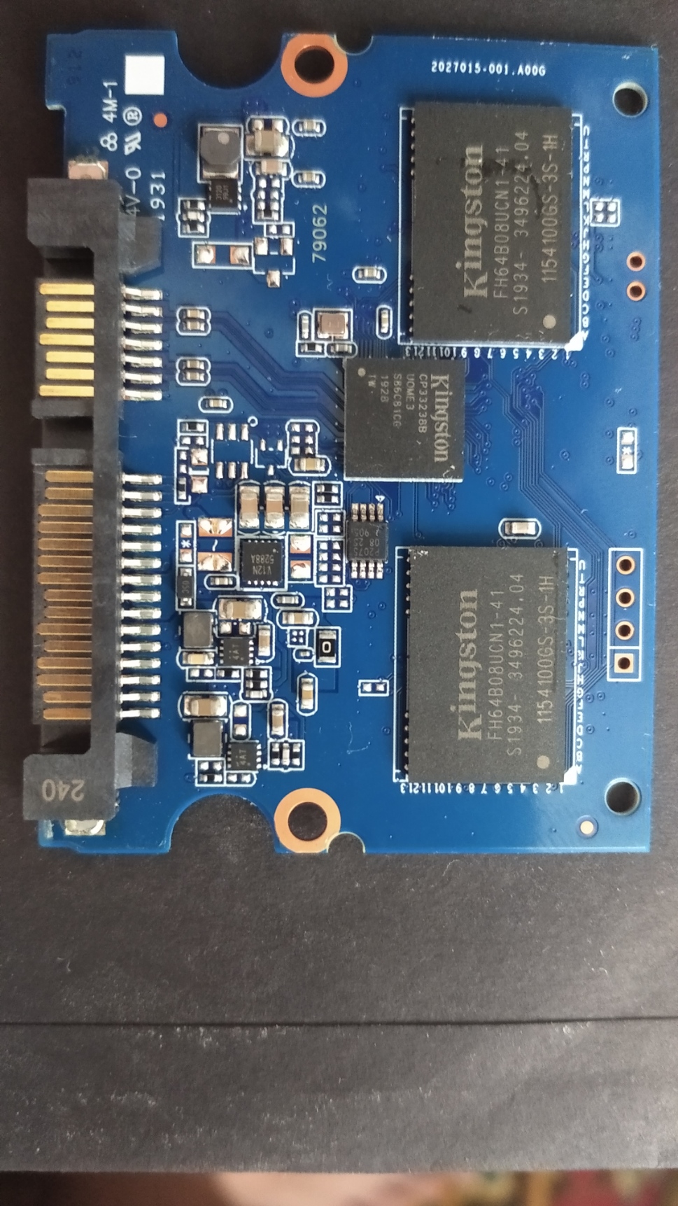

Регистрация: 24.03.2020

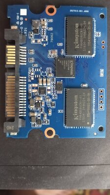

Доброго всем дня\вечера\ночи. Прошу простить если такой вопрос уже звучал, однако решения его я пока не нашел. После внезапного отключения питания SSD Kingston SA400S37/480G (с прошивкой SBFK71B1, память Micron) перестал грузиться. В диспетчере устройств стал определяться как SATAFIRM S11. Пробовал утилиту RepairS11, писала, что не может записать, запустил еще раз - написала что выполнилась. Выключил-включил пк- диск так и остался SATAFIRM S11.
Попробовал прошить прошивальщиком UpgradeFW_SBFM71.0(Reinitial)_v1.01, на 85%, потом выдал ошибку.
После этого диск перестал определяться. При включении ПК долго висит на этапе инициализации, в BIOS и Windows его не видно как устройства. Читал здесь, что в таких случаях возможно поможет его определить в системе замыкание одного из резисторов, однако же не знаю какого и на плате они не подписаны. Прошу помощи, если у кого то есть информация, что с этим можно сделать?

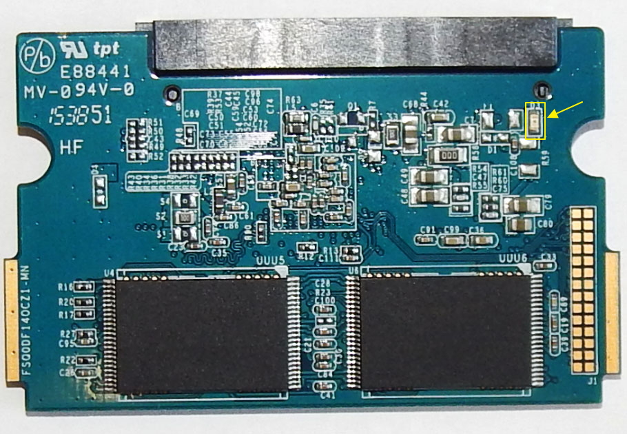

Регистрация: 19.06.2015
тыкать вот сюда, и разомкнуть сразу после изо биос, за софтом к автору, в инструкции описано понятней некуда, хотя не все команды присутствуют :-)
Спасибо огромное за дельный совет. Получилось, но не сразу). Методом проб и ошибок SSD в итоге прошился SBFK71F1_27062019, он имеет весьма странное название "SATA SSD", но видит полный объём и выдает нормальные для своей модели скорости.

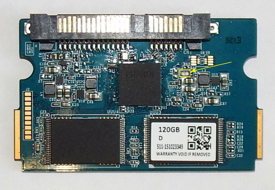

Всем привет. Имеется ССД SP V60 120Gb, ни в биосе, ни в системе не определяется никак.
Фото
01.jpg [ 55.03 КБ | Просмотров: 3502 ]
02.jpg [ 381 КБ | Просмотров: 3502 ]
03.jpg [ 435.57 КБ | Просмотров: 3502 ]
При подключении горят два красных светодиода, на скринах обведены жёлтым.
Контроллер:
Phison PS3109-S9-J
Память:
TT68G5NARA
K1536
EP0097232.00C
Вроде как 19 нм MLC ToggleNAND Toshibа
Можно ли вернуть к жизни нокопитель?
IDimm
полистайте 4-5 страницу...

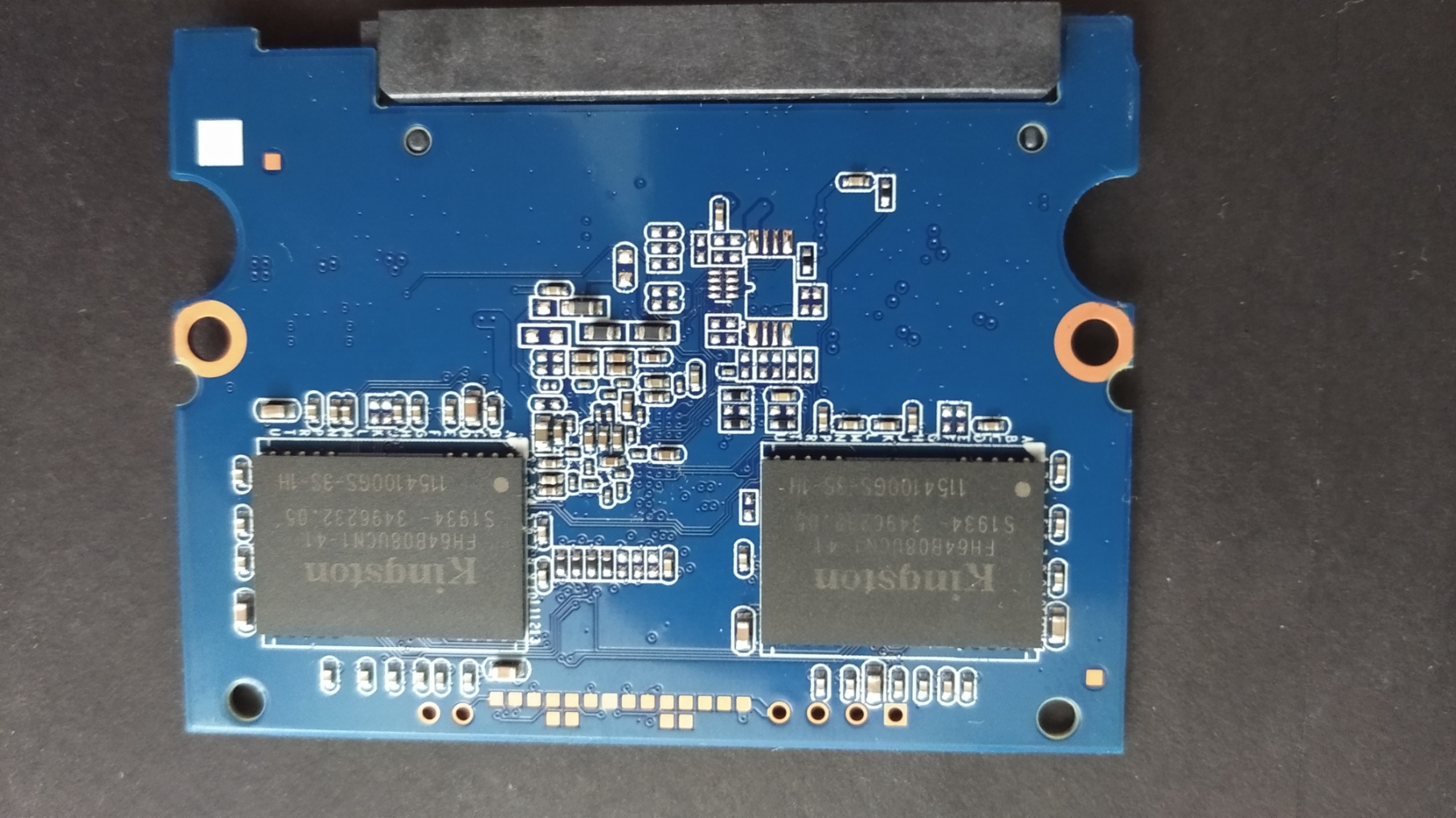

Регистрация: 23.04.2018
Помогите пожалуйста, залил не ту прошивку, теперь не определяется. Какие контакты замкнуть что бы перевести в аварийный режим?
IMG_20200708_075159.jpg [ 629.05 КБ | Просмотров: 3300 ]
IMG_20200708_074347.jpg [ 657.05 КБ | Просмотров: 3300 ]
Комментарий к файлу: Была такая прошивка
Screenshot_54.png [ 42.25 КБ | Просмотров: 3300 ]
Регистрация: 21.04.2019
Там где две дырки рядом (на первом фото - внизу слева).
