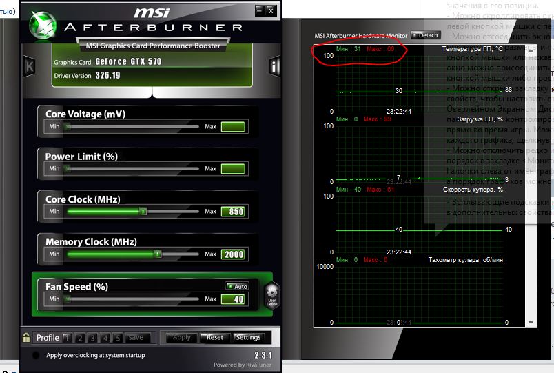

Всем привет.
Имеется GTX570 - в общем-то все нормально. В винде 45-50 в играх 75-80. И в общем если шумит, то в общем мягко.
С недавних пор шум стал непрятным, реишл сделать ТО: смазать кулеры, поменять термопасту, попылесосить.
Удалось только попылесосоить, стало лучше. Но чувсвую, что руки не отдуда стали расти, т.к. я не смог снять систему охлаждения, хотя полность открытил ВСЕ винты со стороны открытого текстолита, а также снял планку, на которой разъемы.
Карта выглядит так: http://www.google.ru/imgres?imgurl=http ... Cg&dur=445
Самое интерсное, что верхний серый кожух крепиться болтиками, но чтобы до них добраться надо открутить само основание (черное).
В общем, помогите, хочется нормальное ТО сделать.

570 моя, если гарантии нет то я бы термопасту сразу заменил, на охлад бы зажал конечно бабок, ибо карта уж не торт по нынешним временам, ну а если гарантия есть то вобще можно на всё положить, ежели чего то по гарантии.
