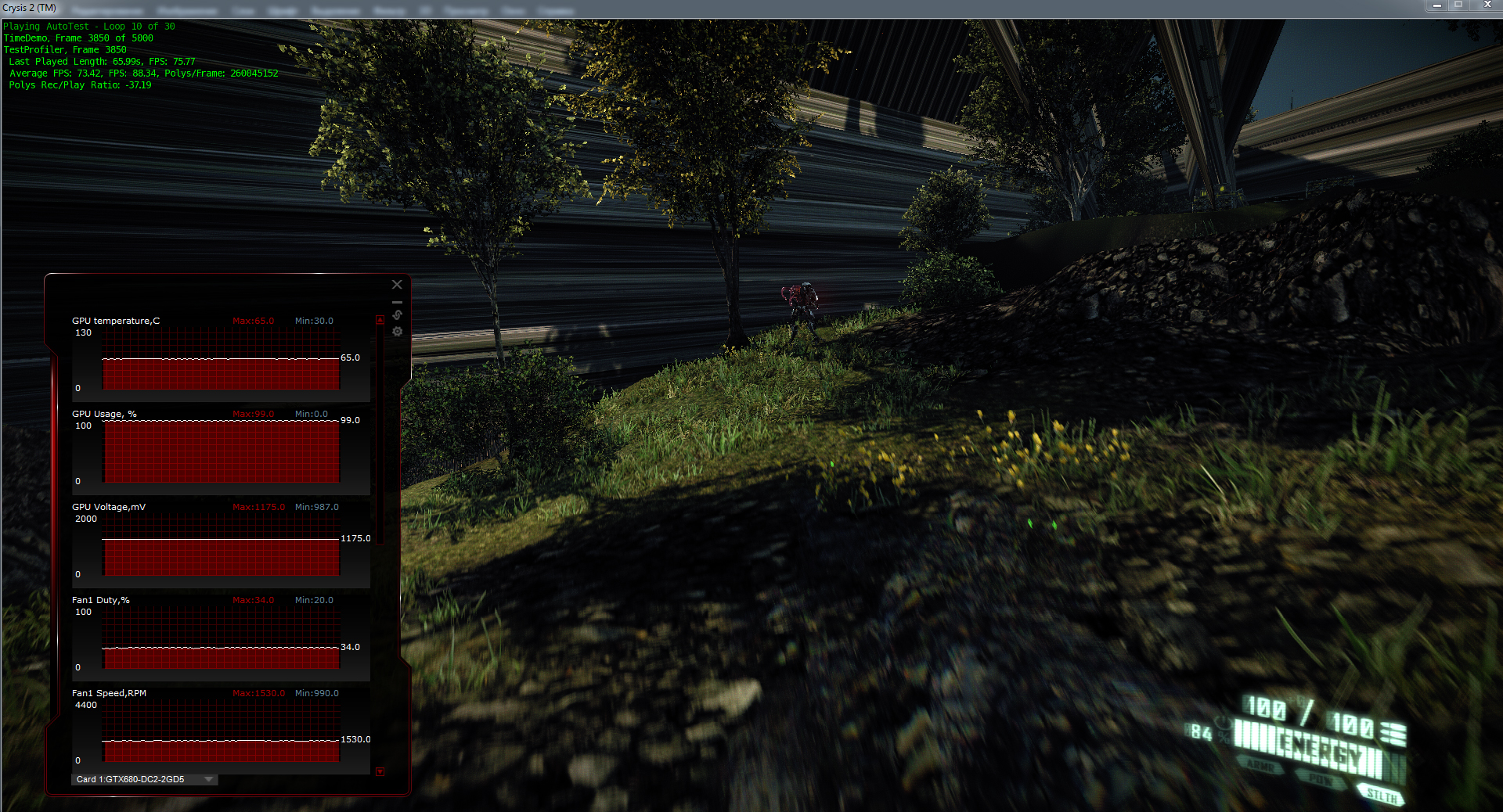

Гонял в Adrenaline Crysis 2 Benchmark Tool, артефакты появляются после 5-6 прогона, и только в Crysis 2, если перезагрузить, то даже прогретая карта до 5-6 прогона не даёт артефактов, потом опять начинается.
Тестил с помощью Unigine Heaven Benchmark 4.0, 3D Mark, Video Memory stress Test (VMT) - все тесты по несколько часов проходят без проблем.
Уже голову сломал что может быть.
скриншоты

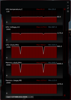

Пробовал через ASUS GPU Tweak, в принципе тоже самое что и AB.
Снизил до минимума, т.е. до 908MHz, при Boost Clock +52MHz и того 960MHz
Как только прогревается до +64С начинаются артефакты.
Если принудительно держать кулером температуру не выше 60С, то никаких артефактов и при стандартных частотах.
Неужели 64 градуса для него много?

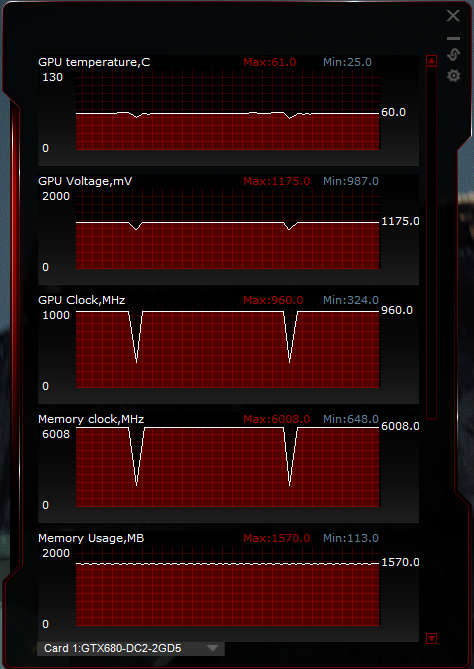

Видео ASUS GTX680-DC2-2GD5, без Т
скриншот
gpu.PNG [ 124.16 КБ | Просмотров: 2063 ]

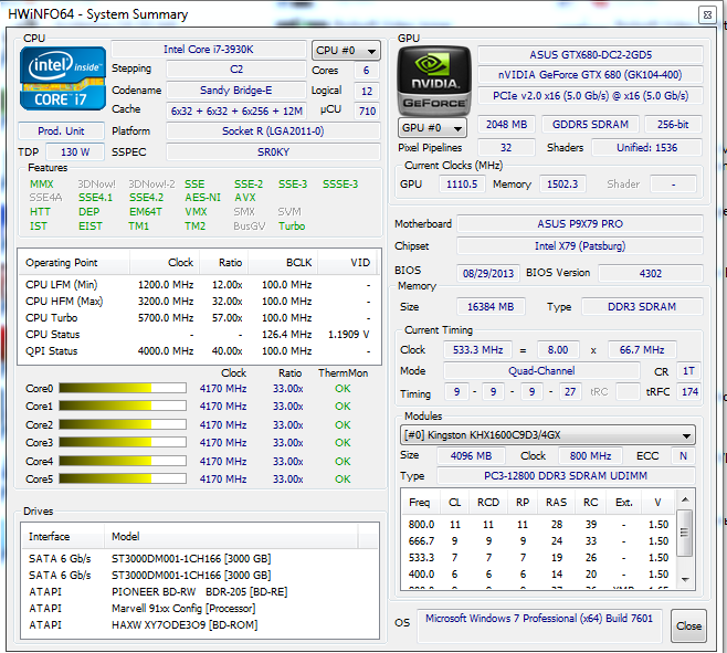

Конфиг такой:
GTX680-DC2-2GD5
ASUS P9X79 PRO BIOS: 4502
Intel Core i7-3930K 3200 МГц
Kingston KHX1600C9D3/4GX 16 GB
Windows 7 64bit
