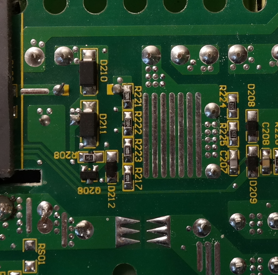

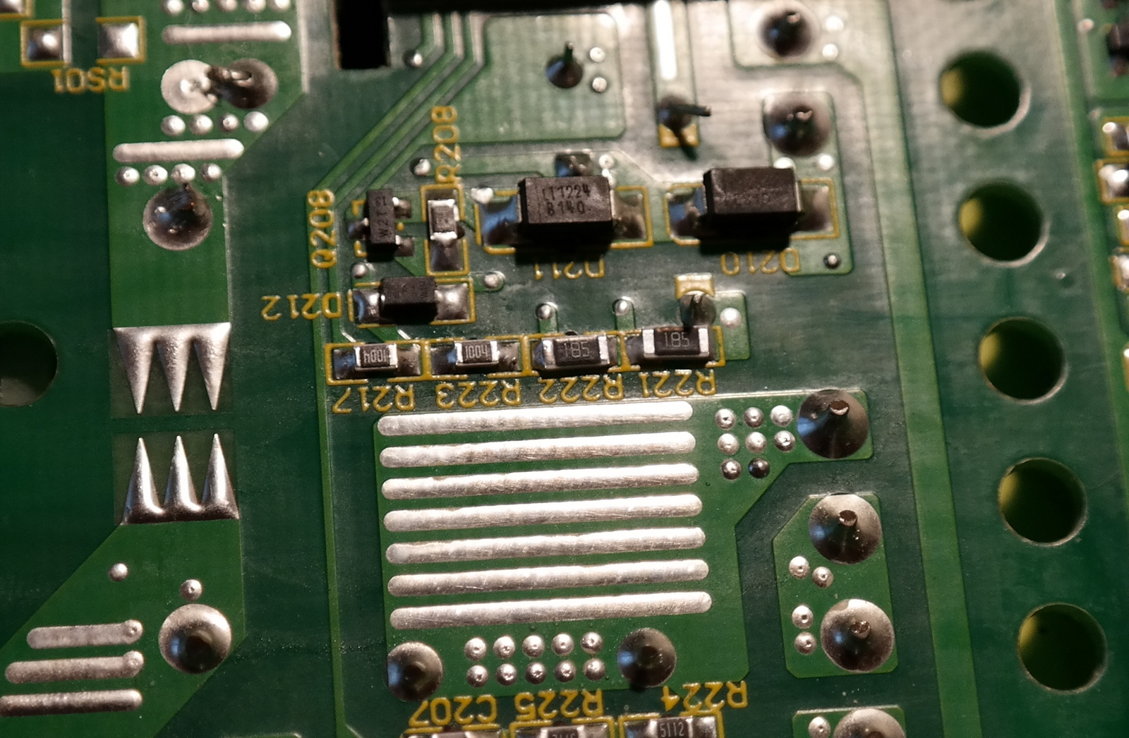

Регистрация: 26.01.2008
Наконец пофиксил свой Seasonic X-660. Внимательно плату не рассматривал, напряжение берется с высокой части и через резисторы идет на вход компаратора LM393, куда дальше не смотрел (судя по плате у sdn_ - решение нашлось не сразу), рядом стоит МС PS223, но она для контроля выходных. Заменил резисторы по 2 МОм на 1.8 МОм, сильно решил не отклонять.
Благодарность sdn_ за работу и ценную инфу.
Фото
SAM_0809_cr.jpg [ 754.79 КБ | Просмотров: 5540 ]
SAM_0817_cr.jpg [ 870.27 КБ | Просмотров: 5540 ]
SAM_0816.JPG [ 799.09 КБ | Просмотров: 5540 ]

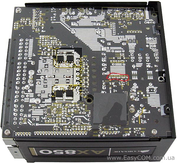

Регистрация: 13.01.2009
Corsair AX 850 проработал 4 года где то, и начались такие же симптомы как у всех, не включается с 1 раза. Завожу теперь включением-выключением кнопкой на блоке)) отправлять по RMAA желание пропало...
И тут вопрос назрел, если его не выключать с железом ничего не случится ? когда включишь работает как часы, никаких ребутов и выключений.
Регистрация: 22.09.2005
Откуда: Харьков
Так нужно поменять четыре смд резистора и будет после выключения нормально включаться.У меня на кулер мастере стояли 2 МоМ,я поставил сначала 1.5 МоМ,А вчера поставил 1.8 МоМ(решил не сильно от номинала отклоняться)-все работает великолепно.
Corsair AX850.jpg [ 155.33 КБ | Просмотров: 5401 ]
