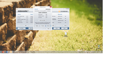

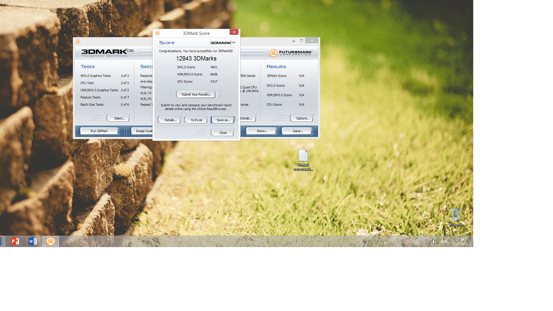

кратко
Безымянный.png [ 2.72 МБ | Просмотров: 986 ]
Прогнал в общем по новой, сохранил в Exel, только не знаю кидать результат или нет
Регистрация: 24.12.2009
Фото: 251
В принцепе нормальная производительность для вашего проца, у меня связка Q9550 4 ГГц + HD 4870 чуть более 16 000 выбивала.

Lekki
А как по мне то общий результат подозрительно низкий. Примерно столько же показывает мое старье Q6600(3Ггц) + 8800Gt.
Я понимаю что 3ДМарк06 сильно процессорозависим, но ненастолько же. :?: Но может я и ошибаюсь.
Повторюсь, именно процессорный результат точно нормальный.
