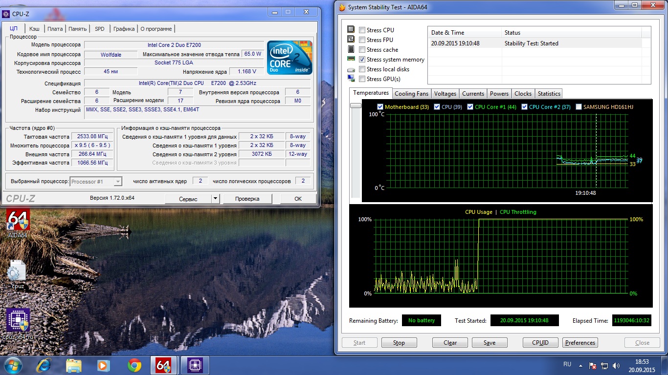

Godlike66 Память в норме, сейчас пересобрал систему с DualCore Intel Core 2 Duo E7200, 2533 MHz (9.5 x 267)
Кстати у этого процессора внешняя частота 266МГц.
Работает все стабильно, тест в AIDA64 проводил 15минут. Никаких сбоев.

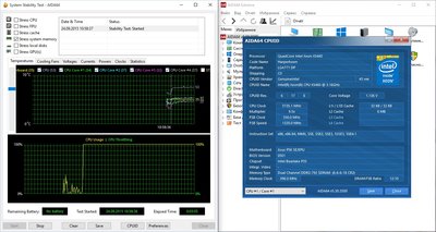

Предполагаю что на Intel Xeon X5460 возможно отходит переходник, сейчас попробую поправить его и снова поставить на место и тестить дальше.
А у этого процессора внешняя частота 333МГц. Как вариант предполагаю что надо *поиграться* с частотами в биосе.

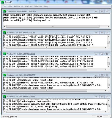

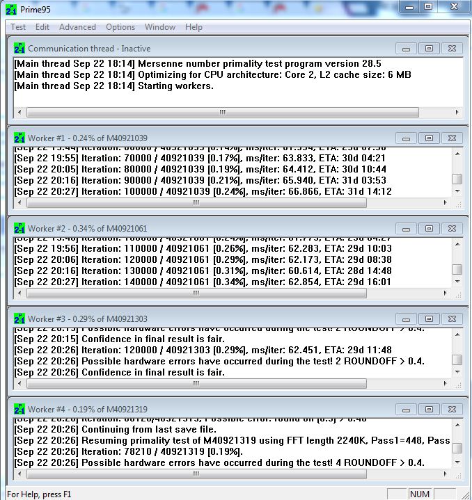

Добавлено спустя 2 часа 35 минут 24 секунды:
neemestniii Вываливаются подобные ошибки: Iteration: 12160/40921303, Possible error: round off (0.5) > 0.40
Continuing from last save file.
Снимок.JPG [ 161.32 КБ | Просмотров: 3727 ]
Регистрация: 27.06.2009
Откуда: Ефремовка.
в последнем окошечке FFT length 2240K, это из больших FFTs, вроде это значит что скорее чипсет или память глючат, в ручную поставить custom ffts 2200-2400 примерно и понизить множитель проца в биосе и еще раз прогнать надо.
Добавлено спустя 1 минуту 40 секунд:
Еще попробовать шину понизить до 266 и опять этот тест.

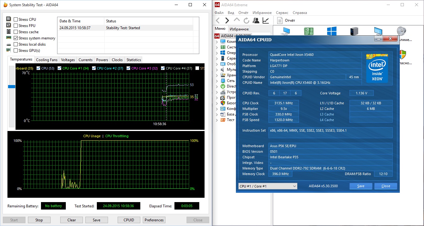

В общем понижение частоты до 266 помогло. Изменяется значение плюсом, минусом.
Вопрос нестабильной работы решен. Но, я сильно теряю в скорости работы процессора. Возможно ли повысить частоту при этом сохранив стабильность? Все таки процессор брал не для того что-бы терять в скорости работы, а напротив.
Добавлено спустя 1 час 33 минуты 46 секунд:
В общем выставил 330, при установке выше, вылетают ошибки. При 332 тест прошел 2минуты и стал выбивать ошибку. При последующих запусках выдавал спустя 8-10секунд. Ощущение что питание проседает.
