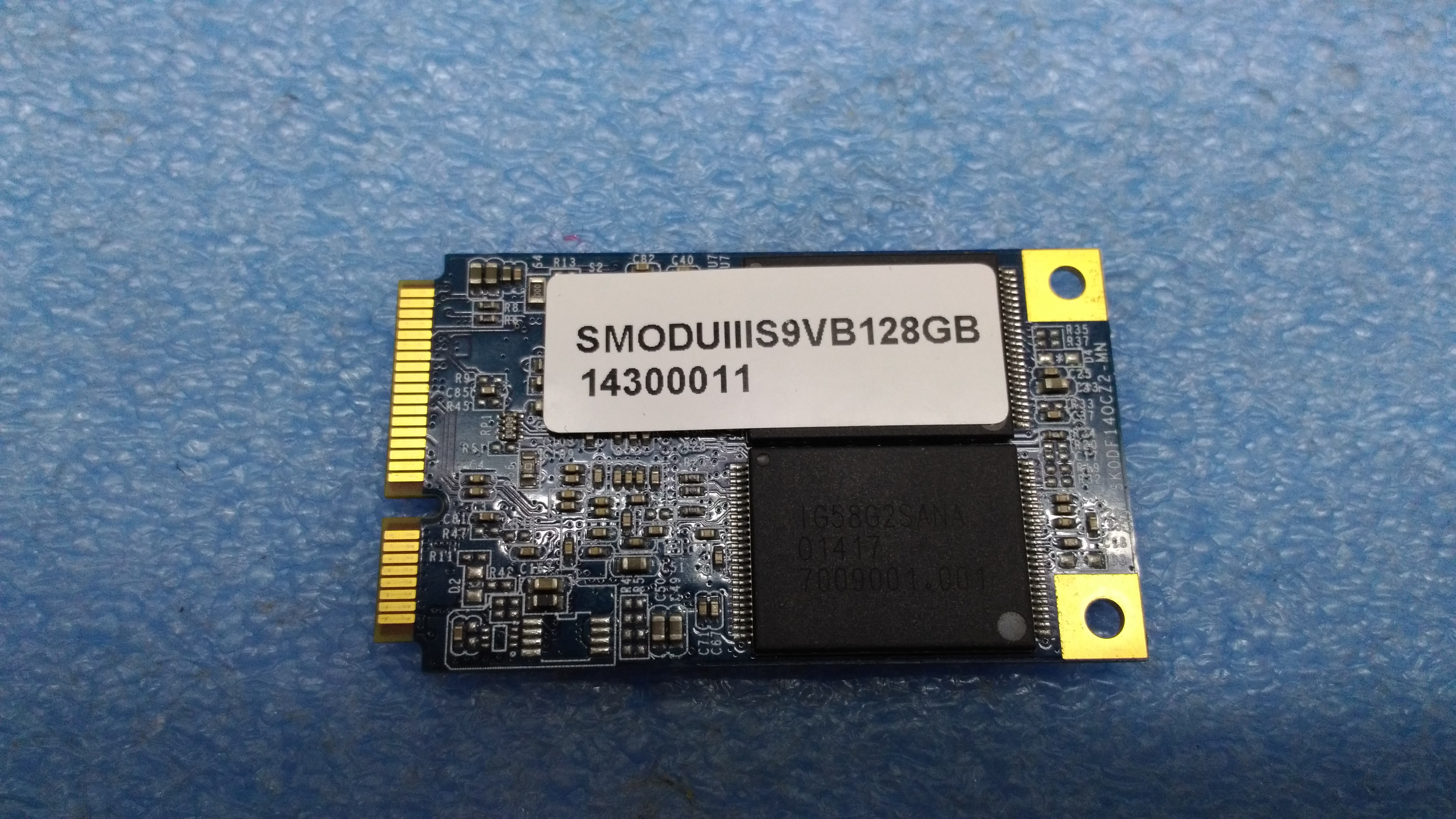

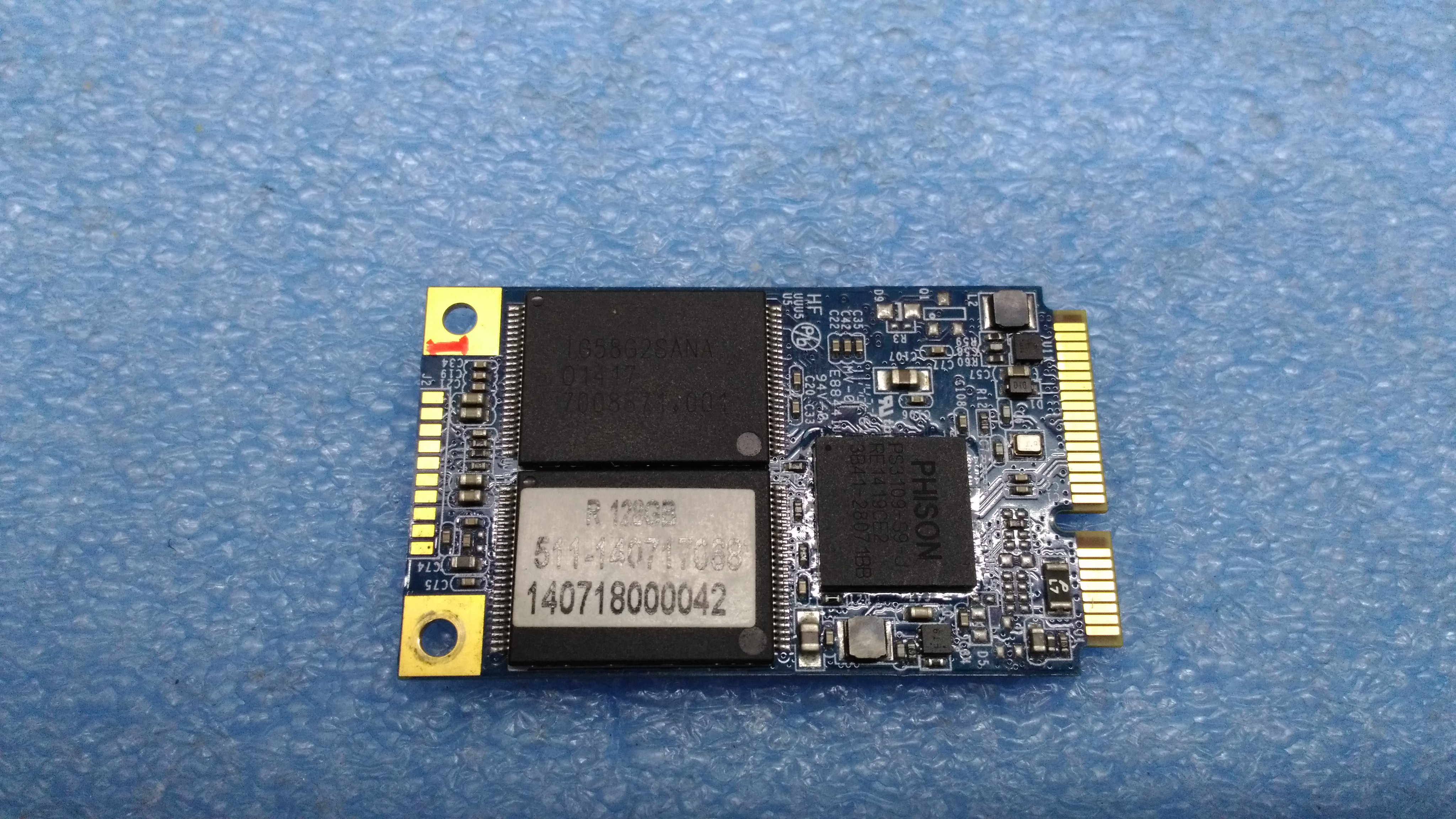

Регистрация: 20.02.2017
Аналогичная проблема только SSD 128Gb - SmartBuy S9M SB128GB-S9M-MSAT3 / SMODUIIIS9VB128GB
Controller: Phison PS3109-S9-J
Chips: 4x32GB IG58G2SANA (Tsop 48 )
Надписи на SSD
SMODUIIIS9VB128GB 14300011
R 128GB 511-140717068 140718000042
прошивка была S9FM02.0
После обновления
В диспетчере видится SCSI\DiskPS3109S9________________S9RB
и раздел 20мб не распределен
Помогите как вылечить?
P_20170220_172258.jpg [ 2.01 МБ | Просмотров: 11184 ]
P_20170220_172248.jpg [ 2.17 МБ | Просмотров: 11184 ]

volshebnik судя по активности ветки- ни как. Если на гарантии, то отправляй в офис корсара. Инструкцию я писал в ветке по ssd.
Гарантии скорей всего нету уже купил с рук и решил обновить это не корсар а SmartBuy.

С телефона не рассмотрел фирму :oops:
Скорее всего та же история, если контроллер одинаковый.
