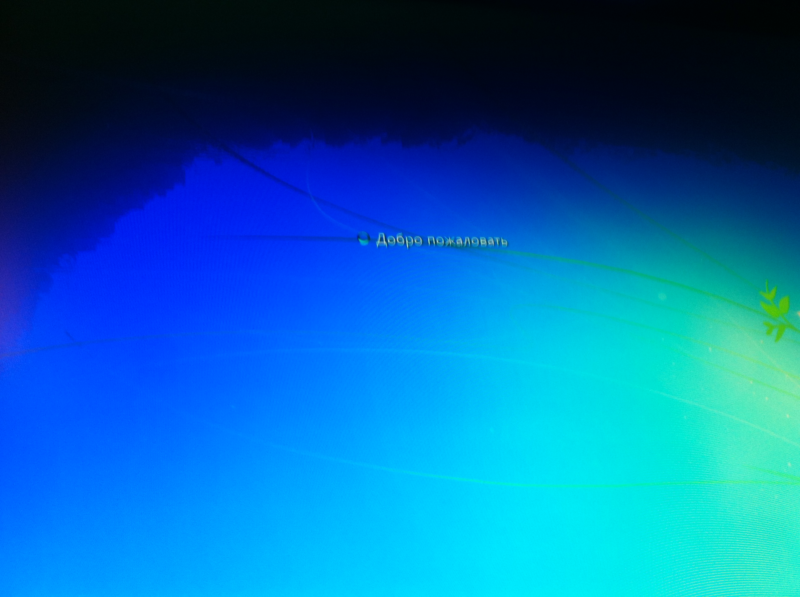

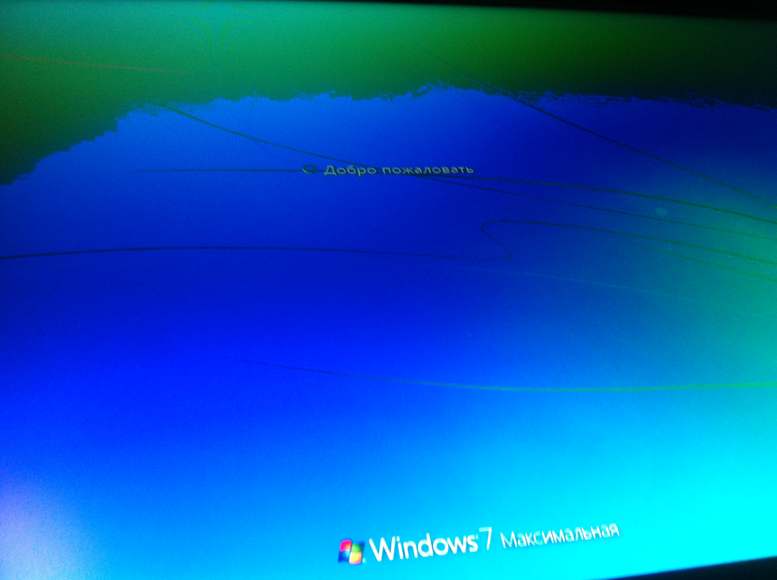

вот, что я заметил на мониторе: так должно быть?
IMG_2819.JPG [ 1.3 МБ | Просмотров: 1813 ]
IMG_2815.JPG [ 1.51 МБ | Просмотров: 1813 ]

"Двоить" не должно.

это пятно непонятное, которое на фото, я исправил, уменьшив в настройках видеокарты цифровую интенсивность. Она у меня стояла на значении 70. переставил на 50 (по умолчанию) - пятно исчезло... не понятно, из-за чего это так...
на старом квадратном мониторе хоть 100 ставь-такой фигни не наблюдалось...
а если говорить про фото на рабочем столе (шлейфы). я сделал скрин-шлейфов не наблюдается. получается в железе проблемы?
Регистрация: 28.06.2016
Откуда: Московская обл.
Получается в железе проблем нет, так как скрин делается с выхода видеокарты, кабель и монитор в этом не участвуют. Смотрите и проверяйте кабель от видеокарты до монитора, переходник dvi/vga(если такой есть) или другое подключение монитора, сам монитор, его настройки.
