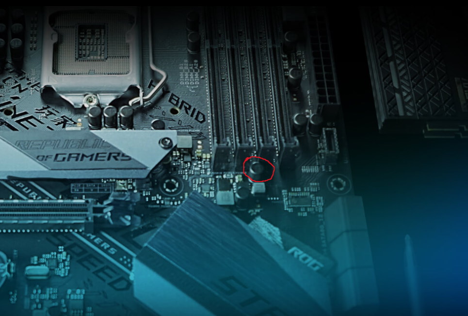

Решил перед отправкой в магазин досконально проверить каждый миллиметр материнки на механические повреждения, на обратной стороне увидел такое:
Подскажите пожалуйста, это может как-то влиять на работоспособность? Находится ровно под одним из конденсаторов.
Регистрация: 22.12.2012
Загнули выводы кондёрика какого то, выпрямите и пробуйте запустить мать заново.

Аккуратно отогнул, мать сразу включилась. Но теперь другая проблема :lol:
Все запускается на 7-8 секунд, а потом ребутится. И так по кругу.. за что мне это)))

IgorSl вытащи батарейку на обесточенном бп , сбрось биос и попробуй опять. Выводы конденсатора кстати были загнуты в районе оперативки - он стоит рядом с 2 мосфетами преобразователя питания памяти судя по всему .
конд.jpg [ 115.04 КБ | Просмотров: 565 ]
И в этом районе не должно быть стоек , которая могла остаться от старой платы .

Да, тот самый конденсатор..
