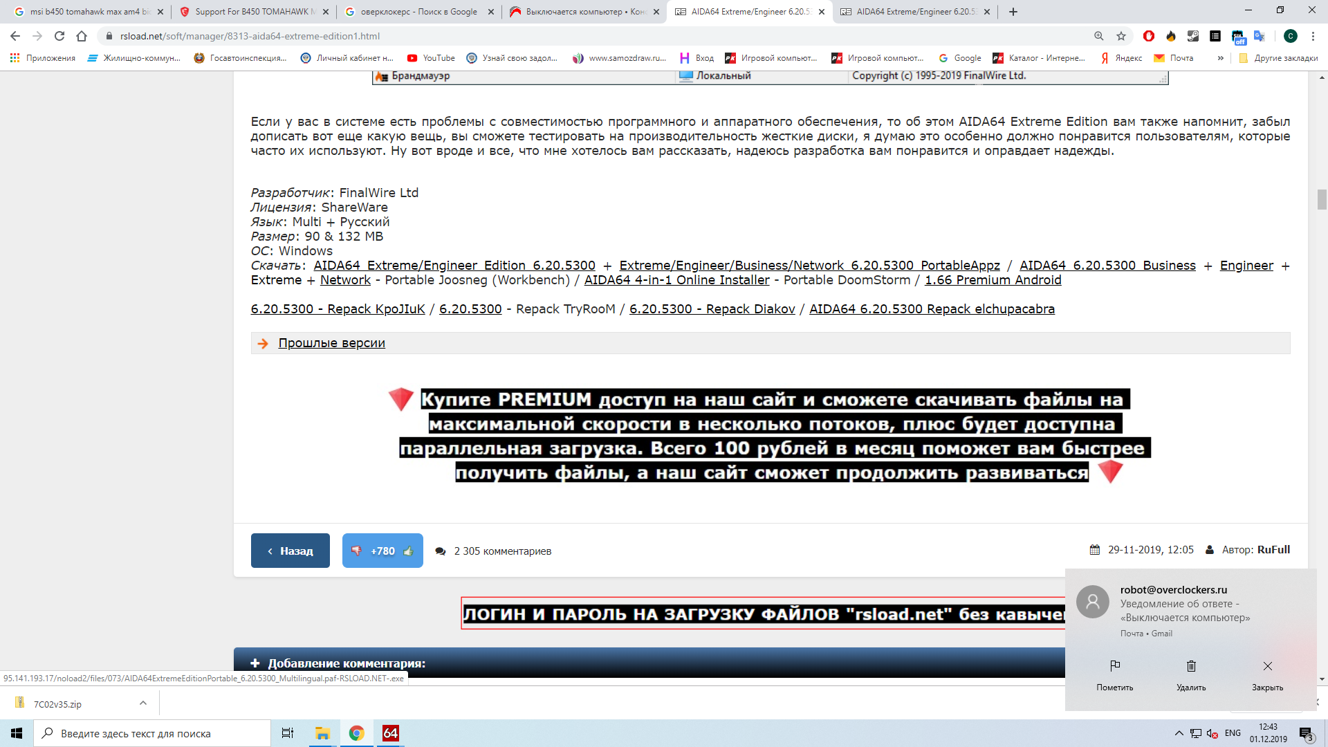

Регистрация: 26.07.2017
Откуда: Беларусь
Фото: 8
Вот ссылка на нормальную аиду. https://rsload.net/soft/manager/8313-ai ... tion1.html

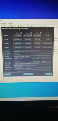

Регистрация: 30.11.2019
Вот такой тест делал. Щас собираюсь биос обновить.
Добавлено спустя 41 секунду:
IMG-20191201-WA0008.jpeg [ 911.81 КБ | Просмотров: 767 ]

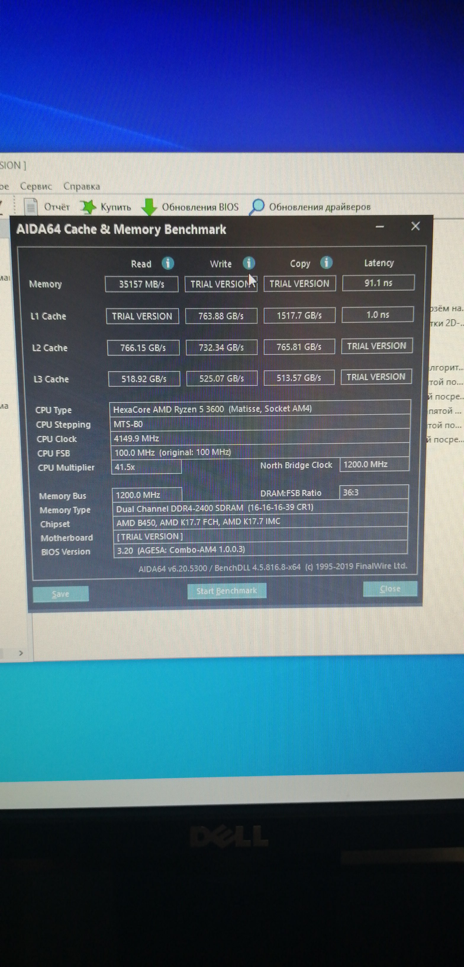

Александрстаршой Скачай Аиду по ссылке не триальную что-бы нормально все отображалось.
Любой репак?
Без имени1.png [ 555.74 КБ | Просмотров: 759 ]
Откуда: Беларусь
Фото: 8
Александрстаршой Я обычно кролика. Но если хотите можете любой они в принципе одинаковые.
