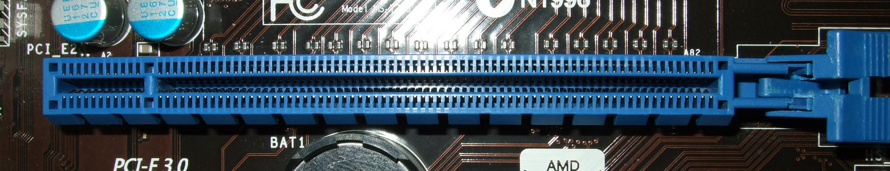

Так я почистил в щадящем режиме ) Сам слот крепко держится) Контакты все на месте.
Сейчас буду пробовать запустить видик в нижнем слоте.
Но, повторюсь.. ДВА РАЗА видик запускался в верхнем слоте! Следовательно - с процессором порядок, да я его и не доставал. Со слотом, получается, тоже порядок.

На нижнем слоте видик заработал. Блин, 90%, что какая-то проблема с контактом при установке в верхний слот. Иначе дважды она там не завелась бы. Просто как -то бы понять, где именно косяк. А то следующий раз полезу чистить /пасту менять, и повторка - здрасте

Косяк может быть в материнке, либо в проце, т.е контакты проца мог замять и такая фигня, либо у первого разъёма кондеры повыбивало.

Я перемазывал термопасту, но проц из сокета не доставал. Конечно я всё это могу ещё раз повторить..и проц достать, и изопропиловым спиртом по копытам ему пройтись) Но.. если бы что-то было с процессорными ногами, видик ведь не завёлся бы в слоте 3.0 ...а так он заводился дважды! Просто оба раза он не был закреплён на винты..и мне надо было ещё лазать в системник доделывать дела. А так,если зафиксировать 1 раз как надо..возможно всё и будет работать)

Сделал!!!!!!!!!!!!!!! Завелась картинка на монитор со слота 3.0 !!!!!!!!!! Повесил в этот раз видик только на 1 винт, при том вроде как по ощущениям встал он чуть иначе, чем прошлые разы!!!!!! Аллилуйя !!!!!!!!!!!!!!!!!!!!!!!!!!!!!!!!

Блин, ставил корпус - тряхнул..опять не работает))))))))))))))))))))))))))))))))))))))
Добавлено спустя 1 минуту 2 секунды:
Хотя бы проблема понятна.
Добавлено спустя 9 минут 10 секунд:
Кабель выскочил по ходу. Порядок) Но блин как в следующий раз аналогично зафиксировать - вопрос) С другой стороны - в другой раз я просто перемажу проц и всё ))))
