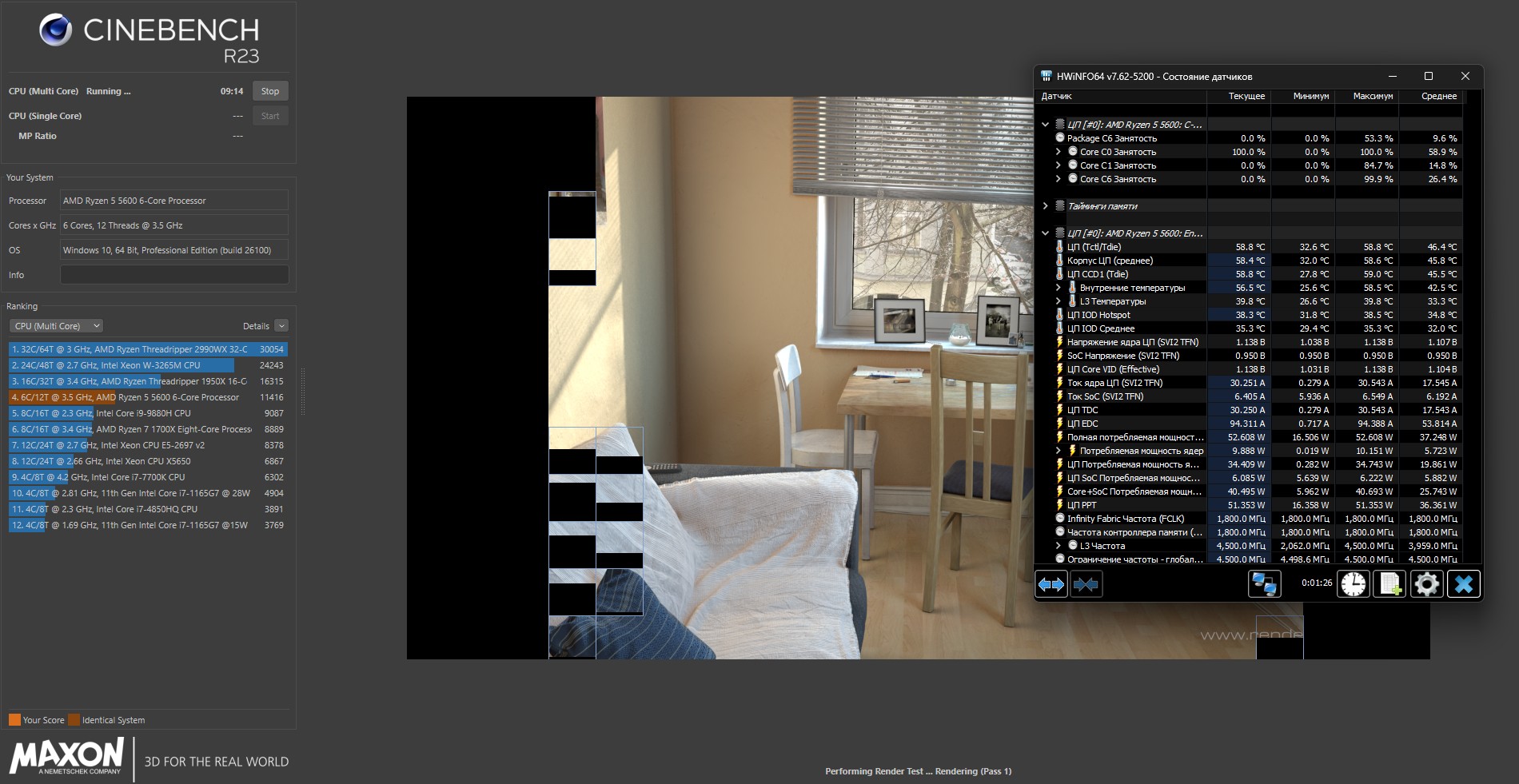

Откуда у вас такое энергопотребление на 5600?! 79, 90, 100 ватт? Только что у себя прогнал CB23 - курва -20, PBO +50Мгц
Снимок экрана 2025-03-07 112503.jpg [ 353.82 КБ | Просмотров: 3811 ]
AMD Ryzen 5 5600 | GIGABYTE B550M DS3H | 2Х8Gb DDR4@3733MHz | MSI GeForce RTX 4060 Ventus 2X Black 8G OC | Chieftec SPS-650C
