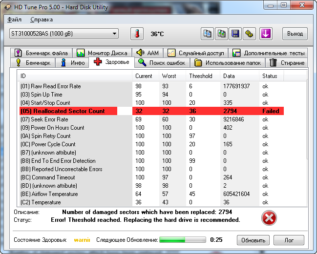

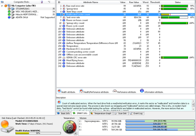

Та же проблема у системного ST31000528AS. Новый винт уже купил. Если этому сделать repair фирменной утилитой или какой-то другой, его можно будет использовать как хранилище?
528AS.png [ 94.34 КБ | Просмотров: 13457 ]
Seagate.png [ 73.87 КБ | Просмотров: 13457 ]
Регистрация: 06.03.2005
Фото: 41
Неа, баста. Этому винту пришел полный ППЦ. Неси на замену по гарантии. Хорошо, если инфу даст слить всю и без гемора.

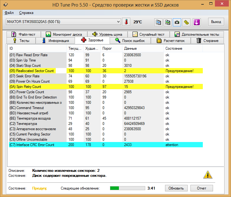

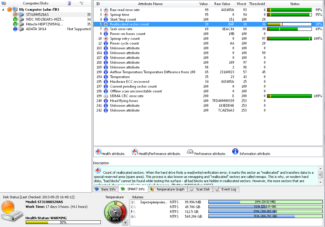

Регистрация: 12.06.2013
Сказали, что хард уже не очень, стоило менять уже вчера. Так ли это и прокатит ли сдать по гарантии?
хард.jpg [ 196.99 КБ | Просмотров: 13398 ]
Регистрация: 25.04.2007
Откуда: Msk
Snussmumric писал(а):
хард уже не очень
Не обманули. Важные данные нужно срочно скопировать в другое место.
Это смотря от целей использования. Если хранить некритичные данные, то и пусть себе работает.
сдать по гарантии?
Прогоните диагностическую утилиту от WD. Посмотрите на результат. Если результат будет отрицательный, то есть шанс поменять. Все зависит от конкретного сервисного центра

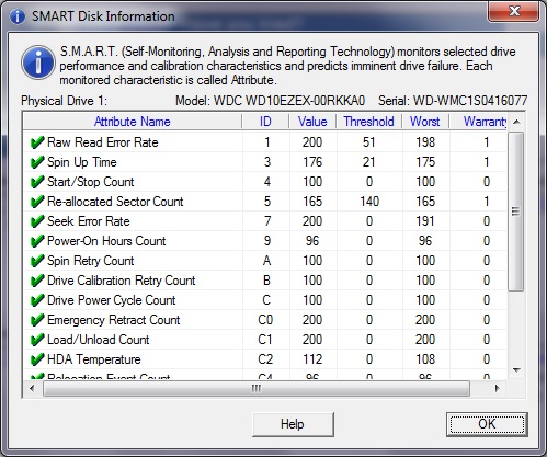

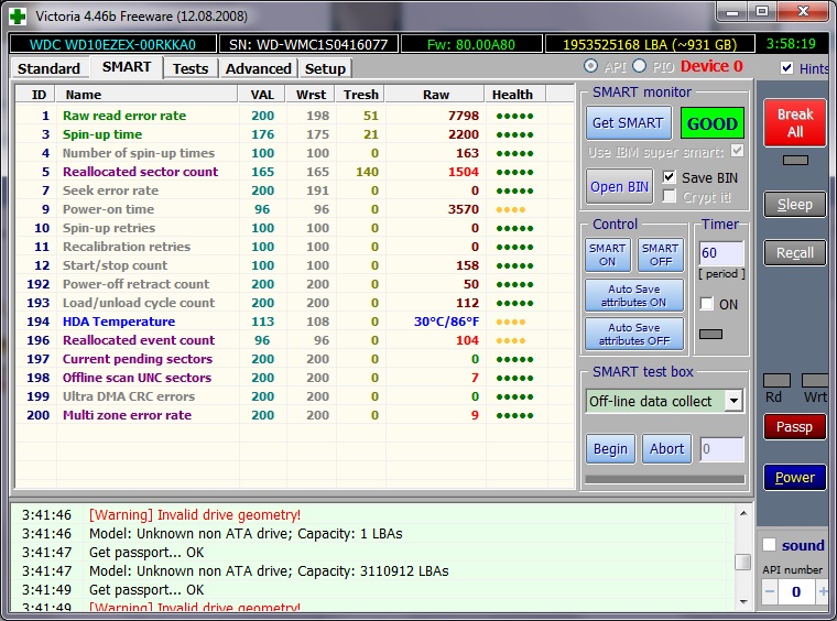

Очень странно. Скачал утилиту от WD, показывает, что перемещенных секторов всего 1... Ничего не понял
хард2.jpg [ 95.82 КБ | Просмотров: 13370 ]
Откуда: Msk
Утилита показывает значение таблиц с параметрами SMART. Вот здесь подробно описано как интерпретировать эти значения http://www.ixbt.com/storage/hdd-smart-testing.shtml
Вот цитата оттуда:
Value (Current) — текущее значение атрибута в попугаях (т. е. в величинах неизвестной размерности).
Threshold — значение в «попугаях», которого должен достигнуть Value этого же атрибута, чтобы состояние атрибута было признано критическим.
Т.о. получается, что у вас Reallocated Sectors Count (значение Value) равно 160. Порог (Threshold) для этого значения по мнению WD равен 140.
Утилита предупреждает, что превышен критический параметр.
Учитывая, что диск проработал всего 96 часов, то, конечно, нужно его менять по гарантии. И уж тут стоять на своем.
Еще 2 параметра: Raw Read Error Rate и Spin-Up Time превышают пороговые значения. Причем значительно

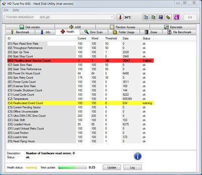

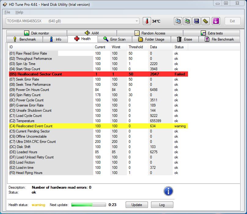

Добрый ночи. Просьба помочь. Случилось следующее: windows выдал ошибку ЖД типа он скоро умрет, и посоветовал скопировать все данные, во избежания слез и депрессии. Далее ноут стал сильно тормозить. HD TUNE показал (см.скрин), но я толком ничего не понял. Подскажите пожалуйста, умрет ЖД ? или можно реанимировать ? Спасибо.

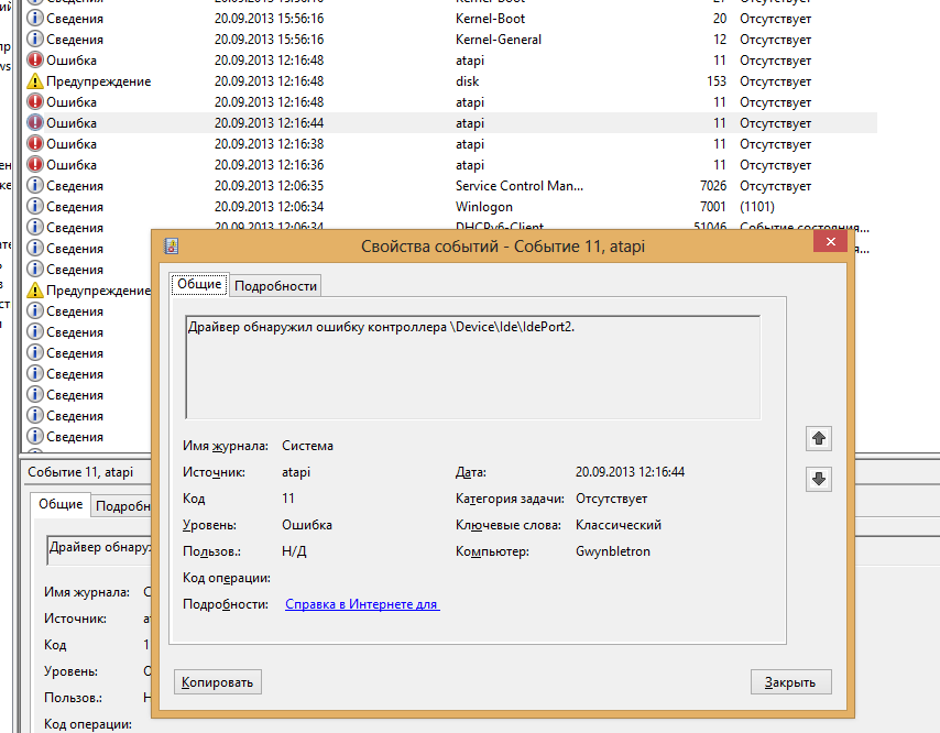

Доброго времени суток! Вот сегодня буквально 10 минут после запуска системы всё повисло и комп перезагрузился, затем не смог найти жесткий диск. Позже всё уже работало нормально и намёков на неисправности не наблюдается, просмотрел СМАРТ и вот результаты:
4443.png [ 49.57 КБ | Просмотров: 11339 ]
Сразу скажу, до этого ни разу не проверял результаты СМАРТ, так как не знал о существовании этой фичи в хардах, поэтому не знаю когда посыпались ошибки (особенно тревожит CRC Error). Кабель поменял. Еще замечу что у меня была дохлая батарея, которую я долго не менял, (смос сбрасывался часто, тоже долго не мог понять что это было из-за батареи), может быть из-за неё было столько ошибок?
PS. Ах да, вот что еще я нашёл в журнале событий во время перезагрузки компа.
Journal.png [ 49.75 КБ | Просмотров: 11339 ]

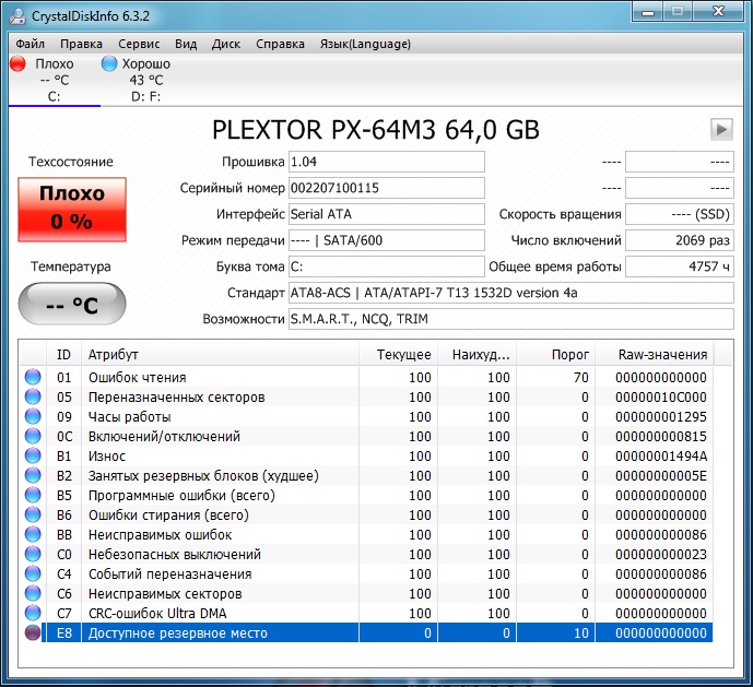

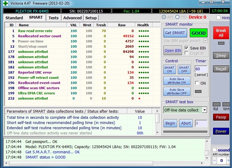

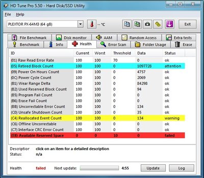

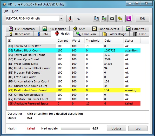

Приветствую всех. Имеется SSD Plextor 64Gb. Вот такая ситуация в разных программах. В тесте HDD Tune на ошибки ничего нет, в Victoria тоже, смарты выдают разное значение, стоит волноваться??
