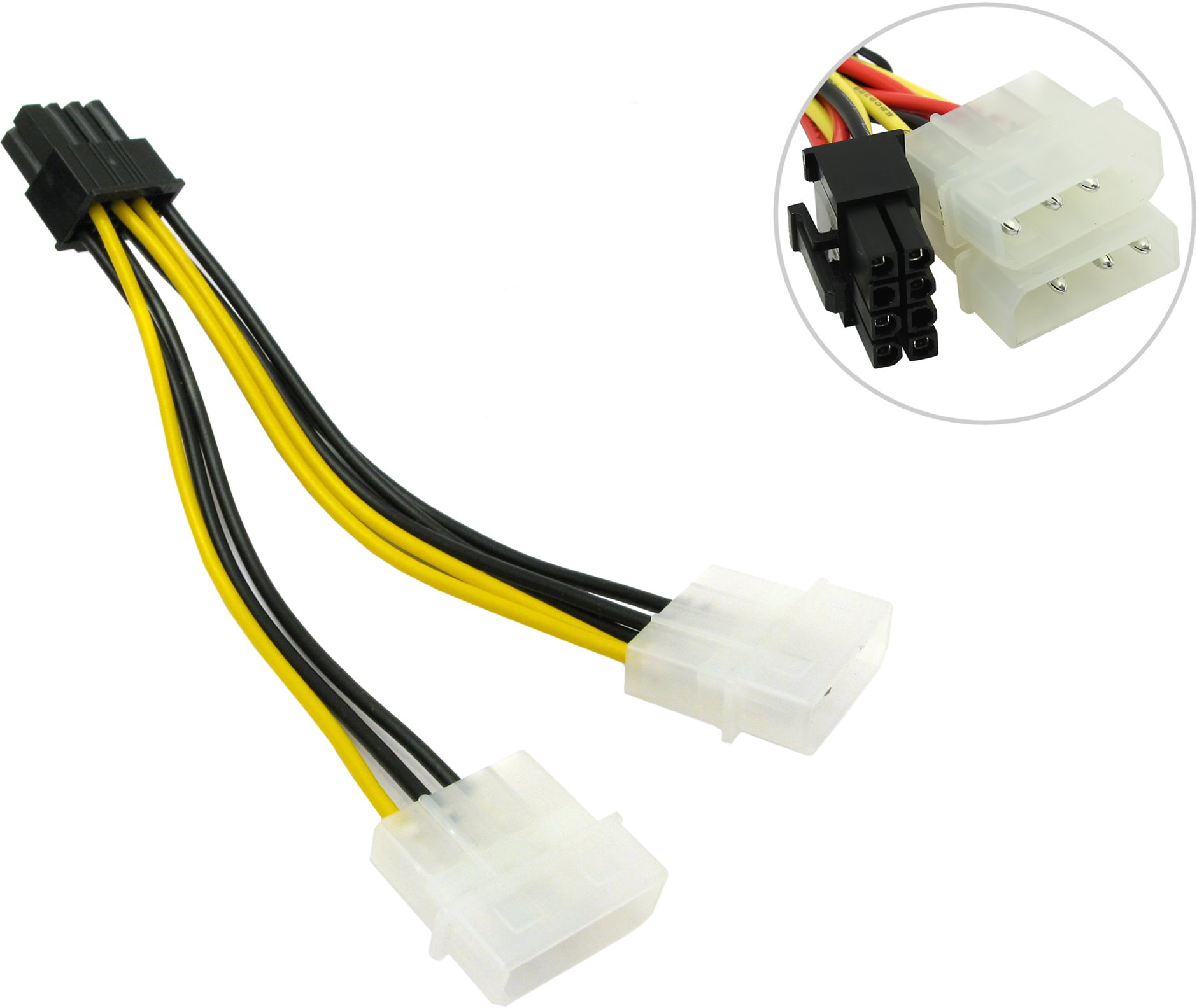

Хотел просто уточнить для себя, имею БП Сorsair GS700w - 2 шлейфа по 8 пин и 2 шлейфа молекс с 6 разъемами по 3 на каждом . Стоит sli из 2х gtx 980, подсоединил я это дело так, в каждую карту по одному 8 пиновому из БП и по переходнику 2 molex - 8 pin, посаженых на разные шлейфы(тоесть на одну карту переходник с одного шлейфа на другую с другого), что бы тупо одну карту не сажать на переходники от молекса.
Нормально ли такая схема?
А лучше тут не придумать.

Тоесть не стоит замачиваться с новым БП? Можно оставить на молексах?
И еще вопрос, на 2 шлейфах молекс висят 2 переходника 2molex - 8 pin и еще плюсом к этому по 2 пропеллера 120мм на каждом шлейфе, не много это?
Регистрация: 12.03.2007
Откуда: C.-Петербург
Для GTX980 можно, это не такие звери.
Я уже многократно отвечал по поводу токонесущих возможностей проводов и разъемов. См. например, Выбор блока питания (часть 4) #13465107

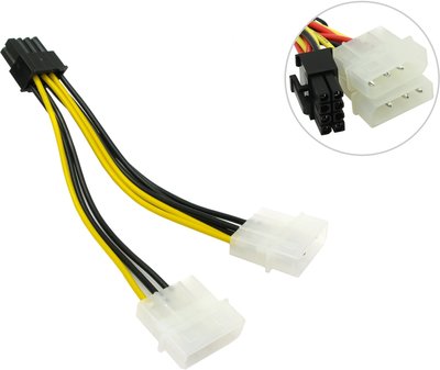

Вопрос по теме! Не подскажите может кто знает в чем отличия 2х переходников 8pin. Тот что в кружке- Это из под видео карты гигабайт.Но там распиновка другая идет. Нету 12v контакта в нижнем 2м пине.
82732_2254_draft.jpg [ 151.54 КБ | Просмотров: 6880 ]
