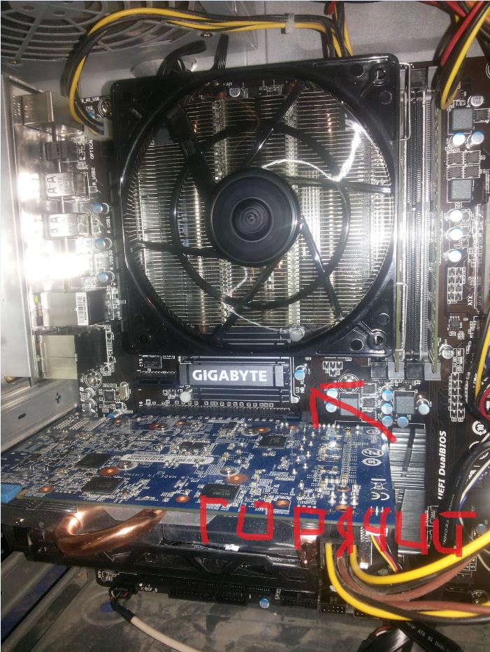

А какая может быть проблема с кулером???Могу снять и скинут фото с отпечатком если надо. Сейчас температуры видеокарты - 38. Обороты у кулеров на ней маленькие,куда воздух выбрасывает - непонятно( видеокарта Gigabyte GTX 660). Пощупал радиаторы на матери, один заметно горячее. Прилагаю фото.
Снимок.JPG [ 168.26 КБ | Просмотров: 1274 ]
Регистрация: 15.11.2014
kuropatka это радиатор чипсета, на гигах они часто горячие, хотя без нагрузки в простое не должен бы. Тут видите сами медные трубки у кулера могут дефектными быть, Вам бы конечно найти другой кулер для проверки (может в местном комиссионном магазине за пиво на денек с залогом дадут), если проблема окажется не в кулере будет иметь смысл обновить биос на мать

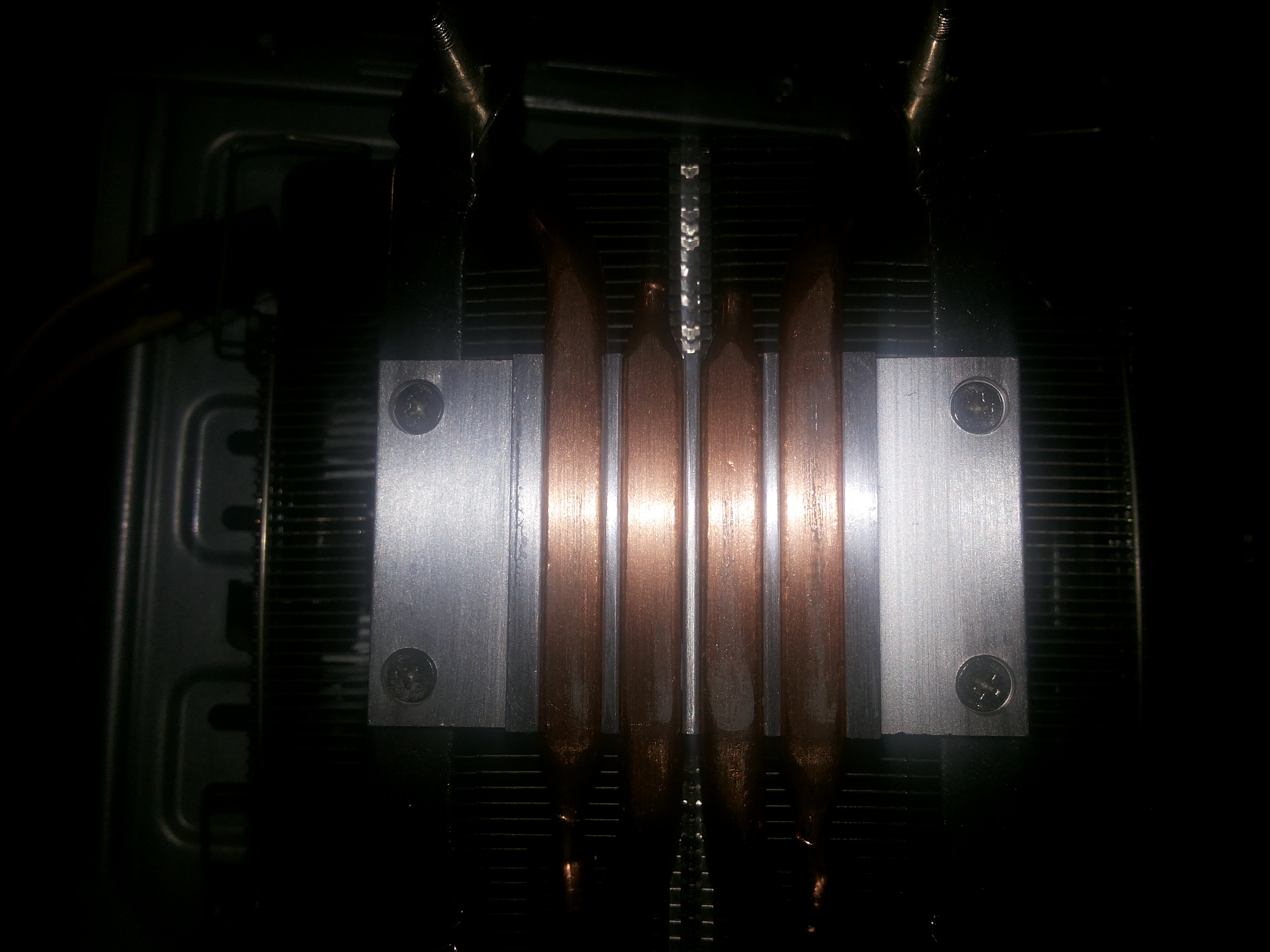

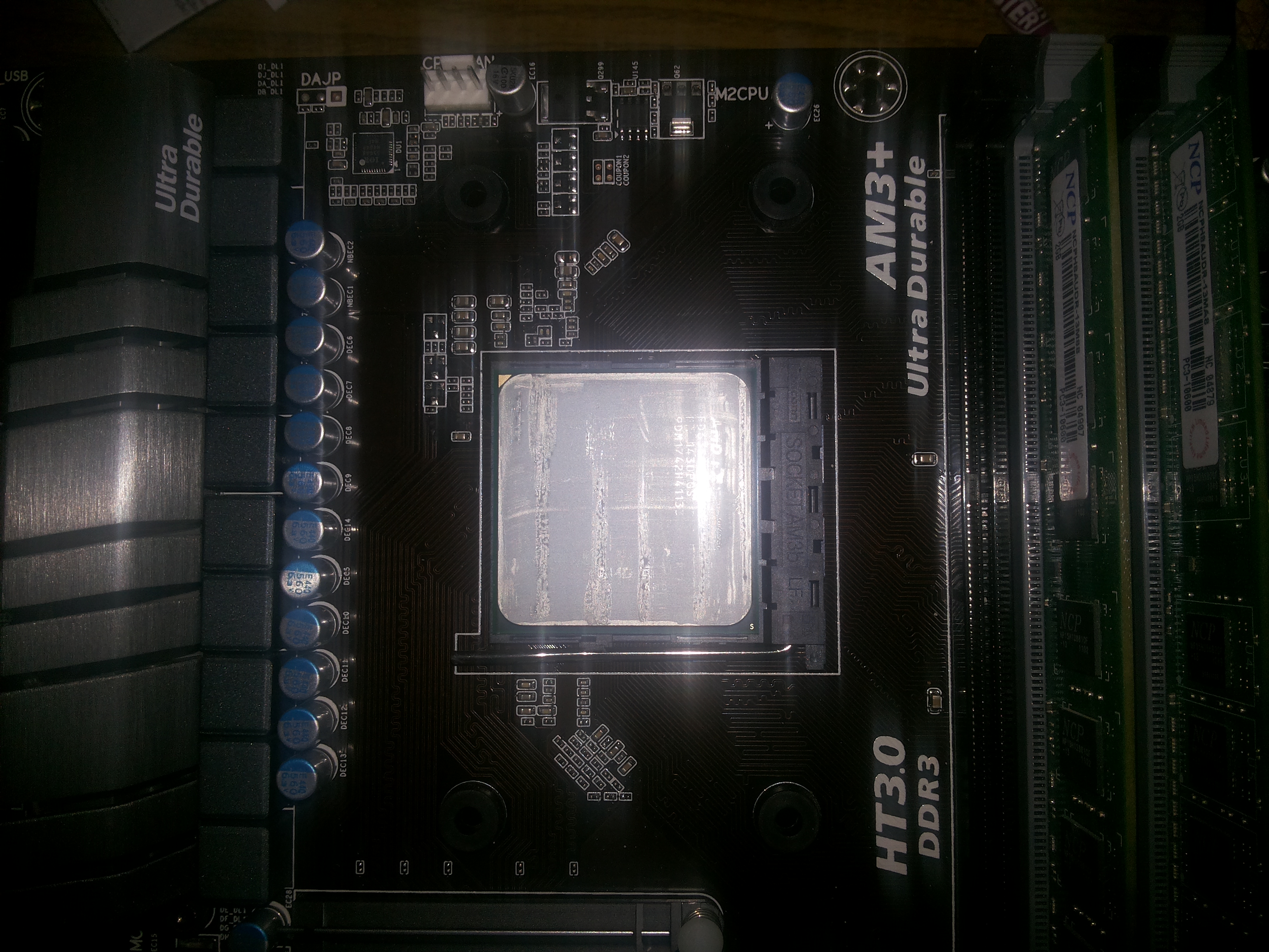

Прочитал что неравномерно нанесённая термопаста может сводить датчик с ума. Снял кулер проверить отпечаток. Что можете сказать?

kuropatka писал(а):
Что можете сказать?
норм,как бы ты не пытался ее равномерно нанести радиатор все равно ее подпортит,главное что она нанесена.

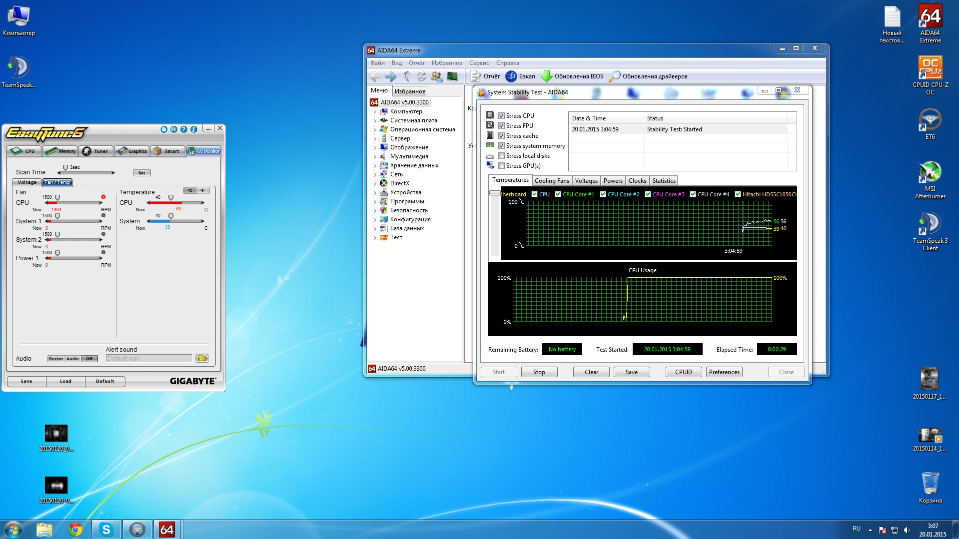

Я просто первый раз когда ставил пасты навалил столько, что никакого прямого контакта и близко не было. И кстати, установил Easy Tune 6: показывает температуру без скачков. В простое 44, при запущенном тесте аиды 66, хотя аида показывает меньше и опять же со скачками.
