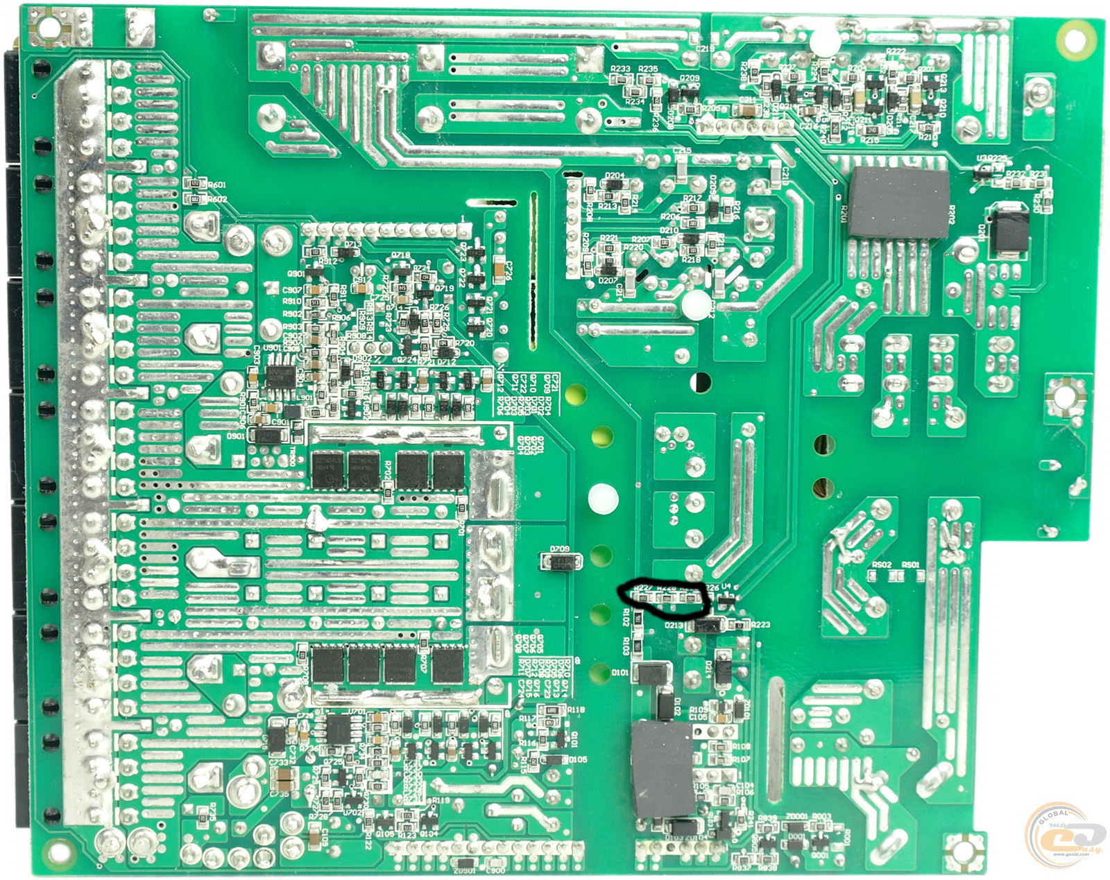

Добрый день люди добрые! Наконец нашел тему в которой есть описание моей проблемы. Купил блок за бугром Seasonic X-1250 Gold (SS-1250XM2) после 4 месяцев работы началась проблема выхода с дежурного режима. Лечится или постоянным выключением с розетки, или при первом включением удержание кнопки на 30 секунд потом повторный старт и блок запускался. Пробовал обратится у нас по гарантии, меня культурно послали: мол иди туда где покупал. Даже думал обратно в Германию отправить, но немцы отписались присылай всю комплектуху мы поменяем, а у меня все провода уже в паракорд перетянуты))). #77
Вопрос к уважаемому sdn_ моя модель лечится резисторами?
p.s. По поводу влияния температуры не уверен. У меня в блоке есть гибридный режим при котором при нагрузке до 650w вентилятор вообще не включается (я его конечно не включал). И расположение блока у меня снизу, так что разбег параметров скорее ихний провтык.
Регистрация: 22.09.2005
Откуда: Харьков
В Вашем случае схемотехника та же используется.Нужно изменить(уменьшить) сопротивление 3-х резисторов.У меня после ремонта-полет нормальный,-товарищу ремонтировал-тож все ок.

Регистрация: 28.11.2010
Ессесно, как и все похожие модели.
