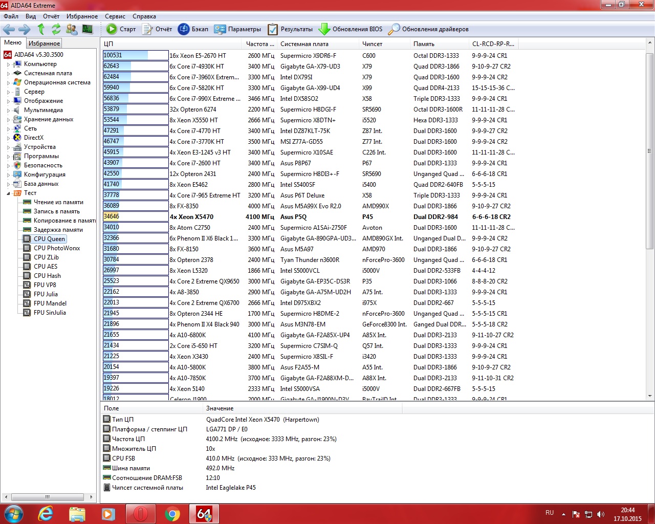

На другом компе:
проц:x5470 (3.33 ghz)
мать:asus p5q
озу:8 gb Samsung Original pc 6400
бп: thermaltake 650w bronze
кулер: DEEPCOOL Ice Blade PRO V2
все гуд проц разогнал до 4100 стабильно на 1.4 вольта в нагрузке
память: 984 мгц тайминги 6-6-6-18 CR2
1212.jpg [ 472.67 КБ | Просмотров: 3465 ]
