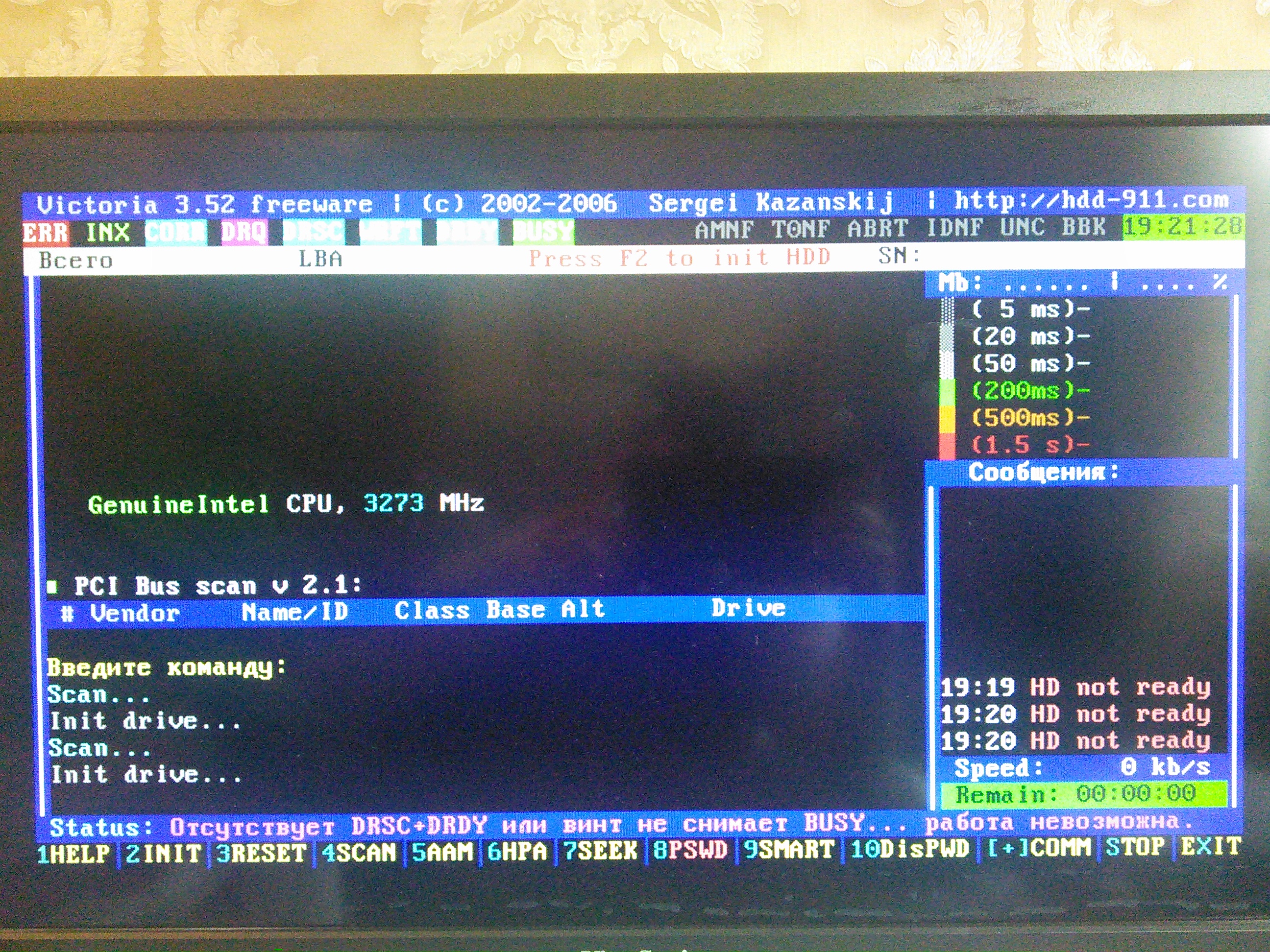

Господа, возникла проблема.
В тот момент работал под Ubuntu. Я закончил копирование файлов на USB-флешку и вытащил ее.
Внезапно повисли иксы, а когда я попробовал их поднять, система вообще отказывалась реагировать на мои действия. Пришлось принудительно отключить питание.
После перезагрузки вижу такую картину - No bootable device - insert boot disk and press enter.
Биос диск не видит в принципе.
Загрузился с винды (на другом диске), подключил злополучный диск. Система диск не видит. Запустил Victoria - тот же результат, диска даже нет в списке доступных для проверки.
Если положить руку на диск - никакой вибрации не чувствуется. Но плата снизу теплая.
Какие дальнейшие шаги следует предпринять? В идеале хотелось бы восстановить некоторые данные с диска.
WD3200AAKS
UPD: Victoria под DOS тоже никак не показывает, что диск вообще существует.
Если в БИОСе не видится то никак. Только за БОЛЬШИЕ деньги.

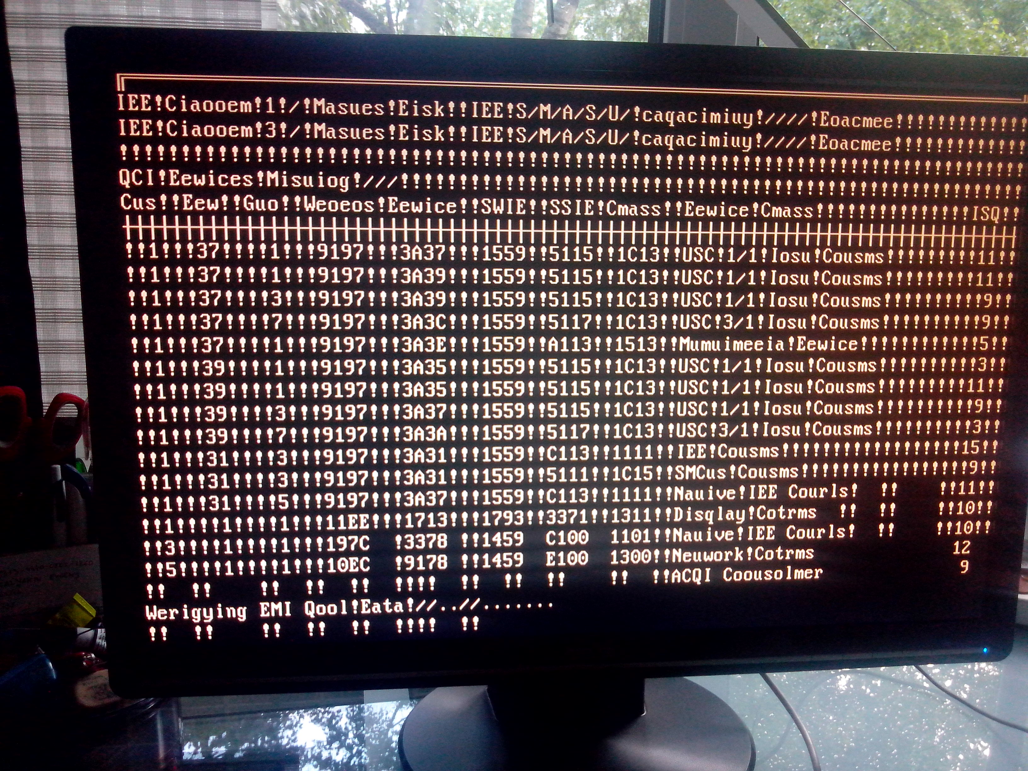

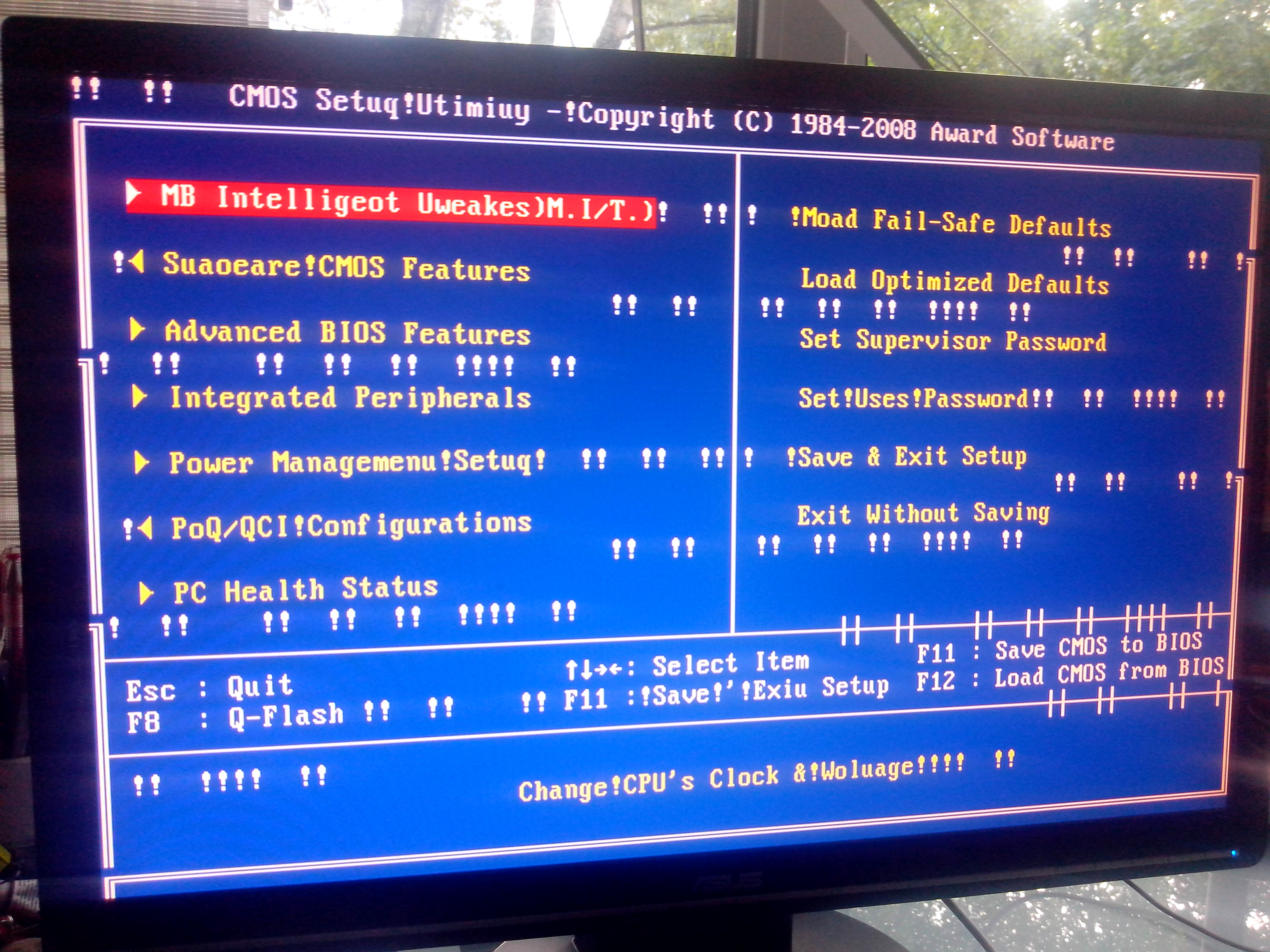

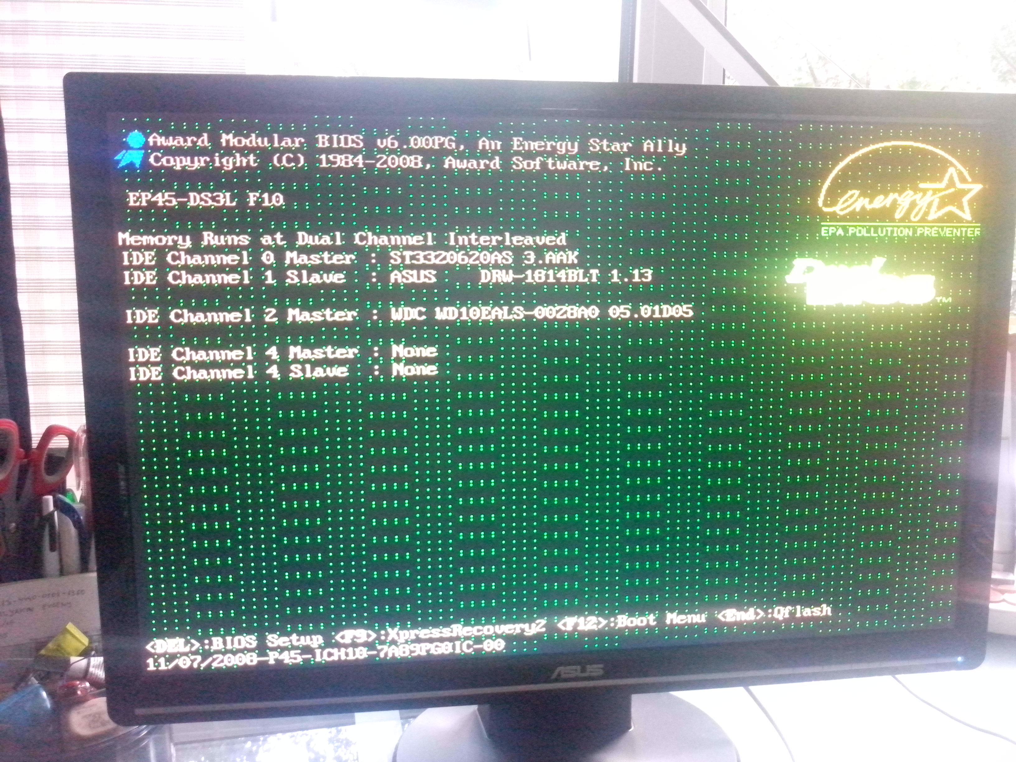

Друзья, случилась вот такая беда с компом. Весь БИОС в таких вот артефактах, как на вложенных фото. Картинка есть только в безопасном режиме Винды (винда грузится нормально и в безопасном и, судя по звукам,.в обычном режимах)
Судя по всему что-то испортилось, но не могу понять, мама это или видеокарта. Подскажете?
УПД
Все завелось нормально через 15 минут после выключения компьютера. А сама проблема появилась изначально после пробуждения его из спящего режима, где он почивал часа 2-3. Сейчас все ок, но все равно интересно и важно, что могло стать причиной, что меня в первую очередь: проц с мамкой (она стара уже как мир) или видеокарту.

Регистрация: 21.08.2003
Grey Fox Память видяхи бита.

Sonic-Chainik
Это предположение или уверенность?
Я бы сказал да.

Sonic-Chainik писал(а):
Память видяхи бита.
а я бы подумал что отвал гпу и нет связи с частью памяти)
tool80 Один хрен, видяху менять.
