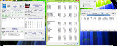

Что то странное происходит с процессором, во время тестирования LinX_0.6.5, во первых скачут Gflops'ы, во вторых какая то непонятная температура, хотя охлаждение хорошее, термопаста arctic cooling mx-4.
Конфиг:
Intel Core i5-4670
ASUS Z87M-PLUS
Seagate 1Tb ST1000VX000 SV35
Hynix DDR3 1600 DIMM 4Gb x2
Sapphire Radeon R9 280X Dual-X OC
750W ATX Corsair CX750M
OCZ 240Gb Vertex Plus R2
Deepcool ICEEDGE 400 XT
Корпус очень хорошо продувается.
Во время теста процессора, скачет температура прямо во время теста, от 50-60 до 93, когда тест заканчивается, температура сразу же за 5-7 секунд приходит в норму (в среднем 40 градусов).
В чем проблема ?

Funkee писал(а):
В чем проблема ?
В перегреве. Смотрите графики частот при тесте - будут провалы.
Абсолютно нормальное падение температур.

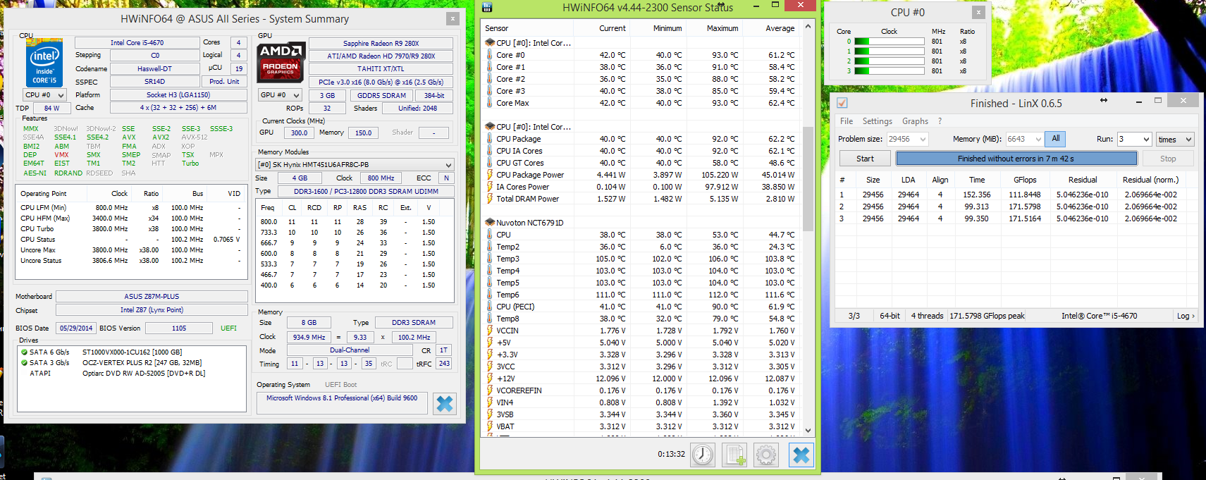

Регистрация: 08.09.2014
Протестировал еще раз, провалы на графике частот появляются только при первом прохождении теста, в остальных прохождениях цп работает на 100% без провалов, температура ядер 84-92 градуса. Охлаждение организованно хорошо, проверил еще со стоковым кулером, ситуация с температурой не меняется, мб температуру неправильно показывает ? Просто у меня раньше был core i7 2700k разогнанный, он даже близко не подходил к таким температурам.
Регистрация: 21.08.2003
А в биосе, с новым процом, что-то настраивали?
А температуры при "остальных прохождениях" скачут или нет?

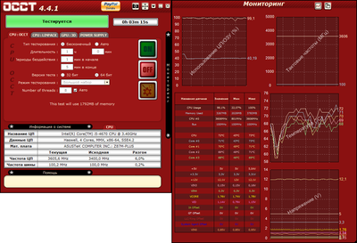

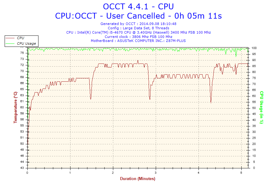

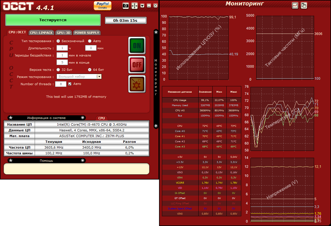

1) В биосе поменял CPU power phase control с optimized на auto, но это уже после того, как заметил эту температуру на проце.
2) при остальных проходах температура ядер меняется изменяется +-9 градуса примерно, самое горячее ядро 92, самое холодное 84, cpu (peci) показывает 90+-1 градусов стабильно, а просто температура cpu (на картинке которую я выше прикреплял видно) не больше 53, с таким охлаждением 53 примерно и должно быть...
3) Если запустить OCCT, то получается так (картинки)
И сейчас еще пару раз запустил LinX, всегда разные результаты показывает: один раз показало все 3 теста 159гфлопс, второй раз 116,169,169 и т.д.
В occt процессор похолоднее, мне на графиках больше 73 градусов по ядрам не показывало.
Если запустить общий тест (видео+проц) то ничего не меняется, температура процессора такая же как и была в обычном тесте, видеокарта в норме, напряжения 12, 5, 3.3 в норме.
оццт.png [ 124.06 КБ | Просмотров: 1449 ]
2014-09-08-18h10-Temperature-CPU.png [ 34.2 КБ | Просмотров: 870 ]
Funkee В таком случае, у вас софтовая проблема с мониторингом температур.
