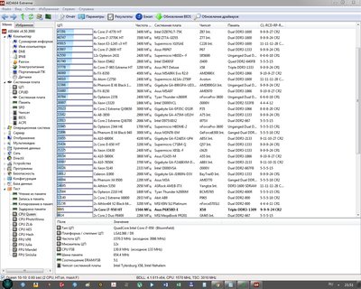

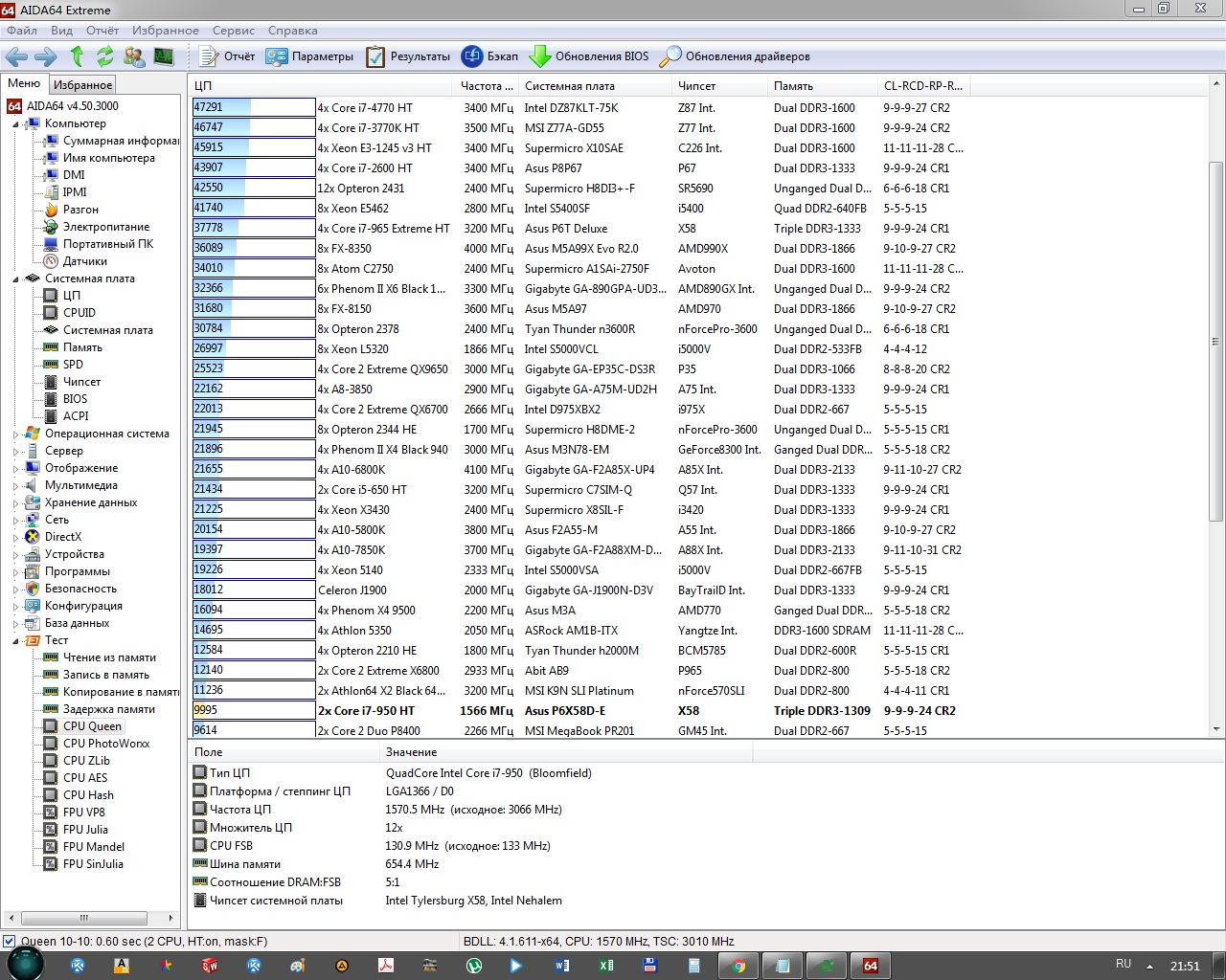

Потерялись 2 ядра или 1/2 core I7 950
Заметил недавно что температуру в Аиде 64 в разделе датчики показывает только у 2х ядер, во как.
Т.е. core i7 950х4 ядра превратился в core i7 950х2 ядра.
Запустил тест ЦП так и есть 2 ядра, как так?
CPU-Z показывает - 2 активных ядра + число логических процессоров 4? :D :lol: :haha:
2ч ядерный core i7 950 Тест ЦП 1570.jpg [ 495.55 КБ | Просмотров: 4801 ]
Фанат здравого смысла
Регистрация: 21.08.2003
Kazuki Попробуйте так включить.
Выбирая, куда вложить деньги, ответьте себе на три вопроса - какова ваша цель вложения, на какой срок вложение, на какой риск вы готовы?
Регистрация: 20.10.2015
Откуда: с обр. ст. Луны
Фото: 3
Всё оказывается работает, надо было галочку снять в настройках W7, но я за пять лет ничего не переустанавливал и не настраивал, всё работало!!! Глюк ОС...
Благодарю! :beer:
Последний раз редактировалось Kazuki 08.10.2016 9:50, всего редактировалось 1 раз.
Kazuki писал(а):
Включено всё по умолчанию.
Электроника - наука о контактах. Проверьте сокет и прижим кулера.
Сбросьте биос.
Для теста запустите ОССТ - вдруг, у вас энергосберегалка работает (частота 1,5ГГц на скриншоте).
ЗЫ Не слышал о деградации Bloomfield с потерей ядер.
