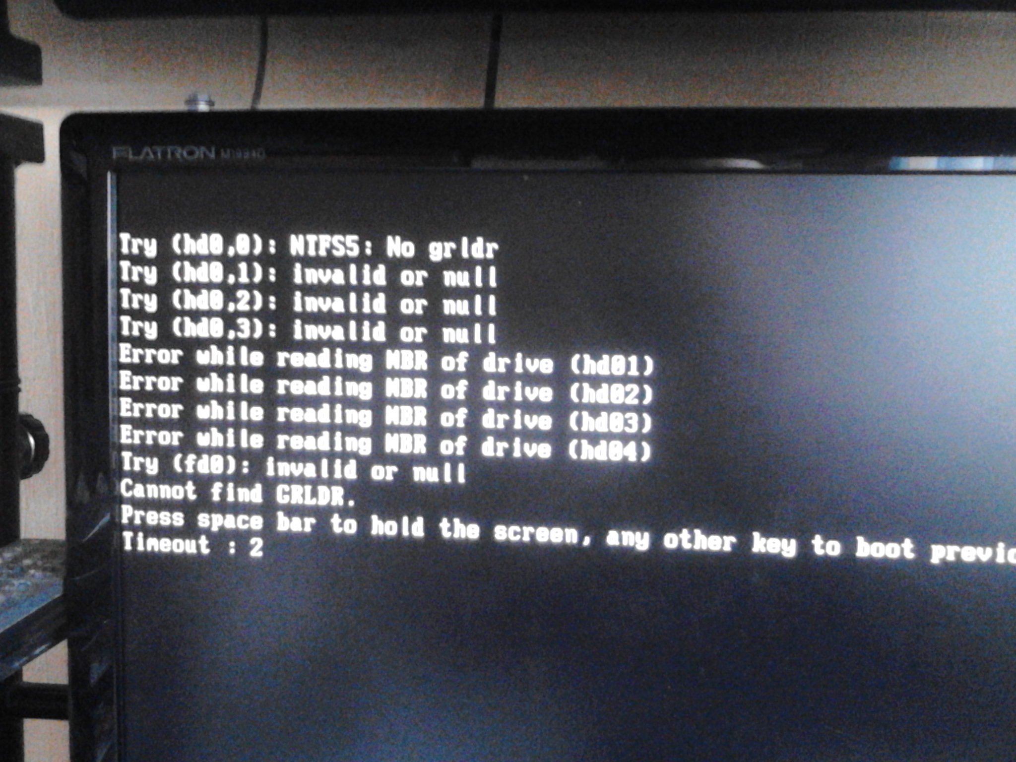

st1000dx001-1cm162 перед загрузкой системы пишет вот такое,что это?

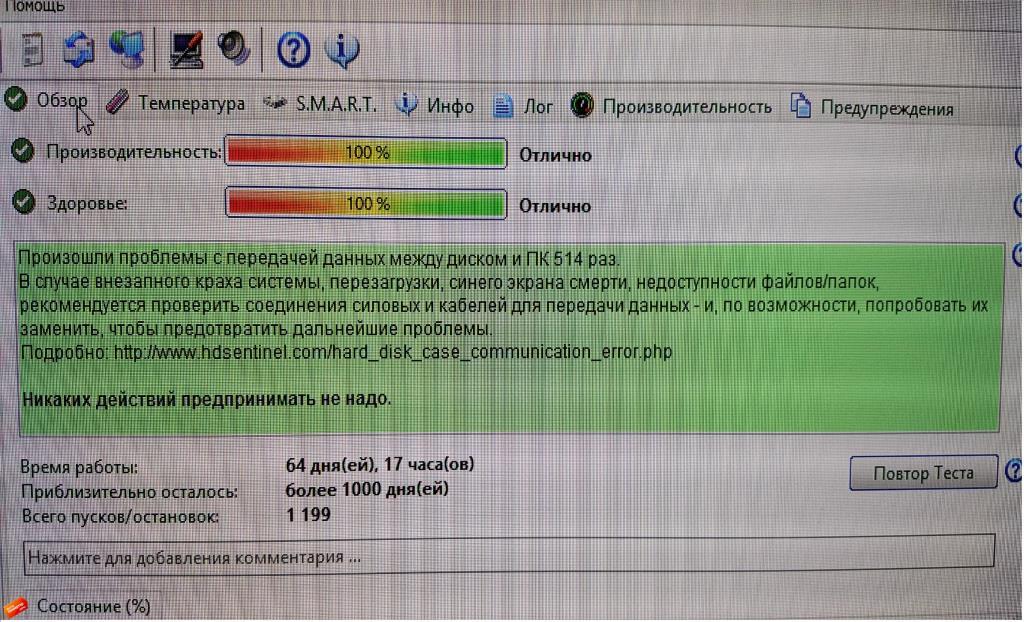

Здравствуйте, проблема такая: периодически отваливается жесткий диск, особенно часто при холодном запуске компьютера. Сетовал на жесткий диск, заменил, проблема осталась. Установил Hard Disk Sentinel, пишет ошибки (см. скрин) в проблемах со связью с компьютером. Материнка Asus H81M-E, Блок питания Chieftec APS-550SB, жесткий диск WD Purple (модель точно не помню, не дома). Может с бп проблемы? гонял под нагрузкой систему, ничего не отваливается. Провода Сата менял, все тоже самое, порты вроде тоже (комп не мой лично). На моем компьютере точно такой же жесткий диск, и по статистике из того же Hard Disk Sentinel за 150 дней - 708 пусков, против 1200 за 64 дня как видно на фото.

шнурок попробуй поменять

cide меняли шнурки и разъемы портов - итог одинаков

BuranX
смарт выложи а также из просмотра событий все подозрительные сообщения

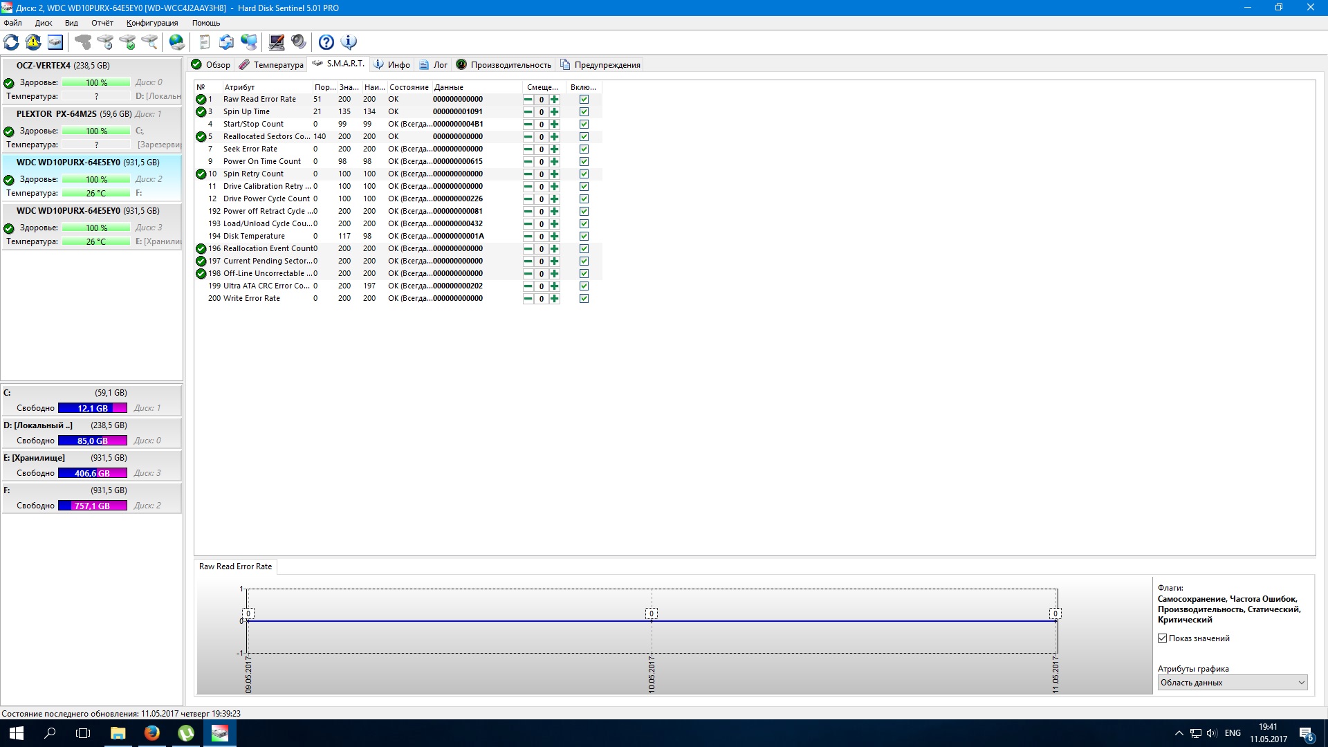

вот, судя по всему жесткий диск в порядке, сообщений подозрительных нет. проблема в чем то другом
