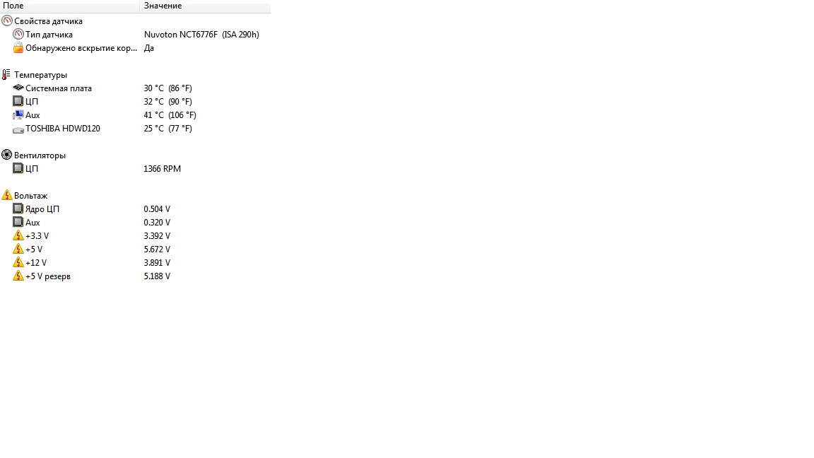

Народ столкнулся с проблемой. Зависает комп Синий экран. Перезагружаю виндовс загружается и сразу зависает комп. Синий экран. Грешу на блок питания FSP 450вт. Или на видео карту RAdeon RX 460 /2gb/Мат.Asrock h110m-dvs/2 планки по 8 гиг.При запуске на встроенной видюхи все норм работает .В чем может быть причина подскажите. Как решить проблема началась не давно.И при за пуске он лайн игр через не сколько минут иногда часов зависало синий экран иногда синий экран смерти с ошибкой жаль не успел записать.
Комментарий к файлу: аида64
temper.jpg [ 49.62 КБ | Просмотров: 1194 ]
Регистрация: 07.11.2008
rom113 зачем записывать. скачай bson viewer и он покажет что приводит к ошибке.
Не являюсь экспертом в железках. Все советы даю на основе своего опыта и знаний.
Регистрация: 12.08.2012
это прога какая та Не могу найти дай ссылку в лс

rom113 пардон, bsod viewer

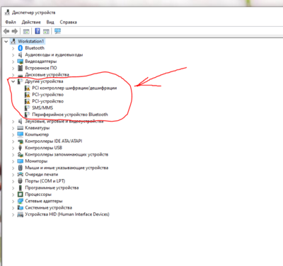

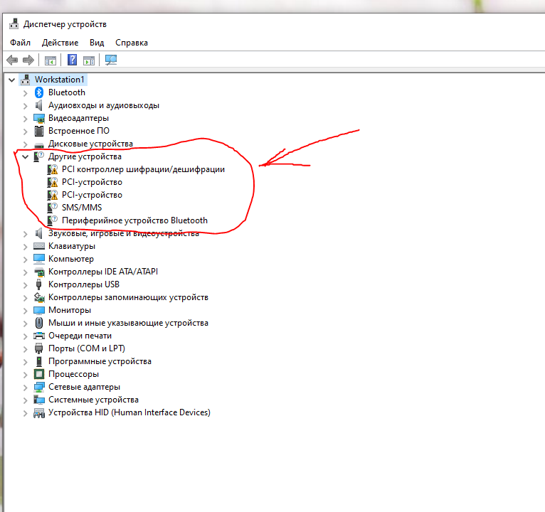

Доброго времени суток всем! Помогите разобраться, в диспетчере устройств есть неопознанные железки, как узнать что это и для чего?
Комментарий к файлу: Как узнать что это за устройства или как их удалить?
А1.PNG [ 58.58 КБ | Просмотров: 1043 ]

В свойствах смотри PCI\VEN_xxxx&DEV_xxxx
и в гугель.

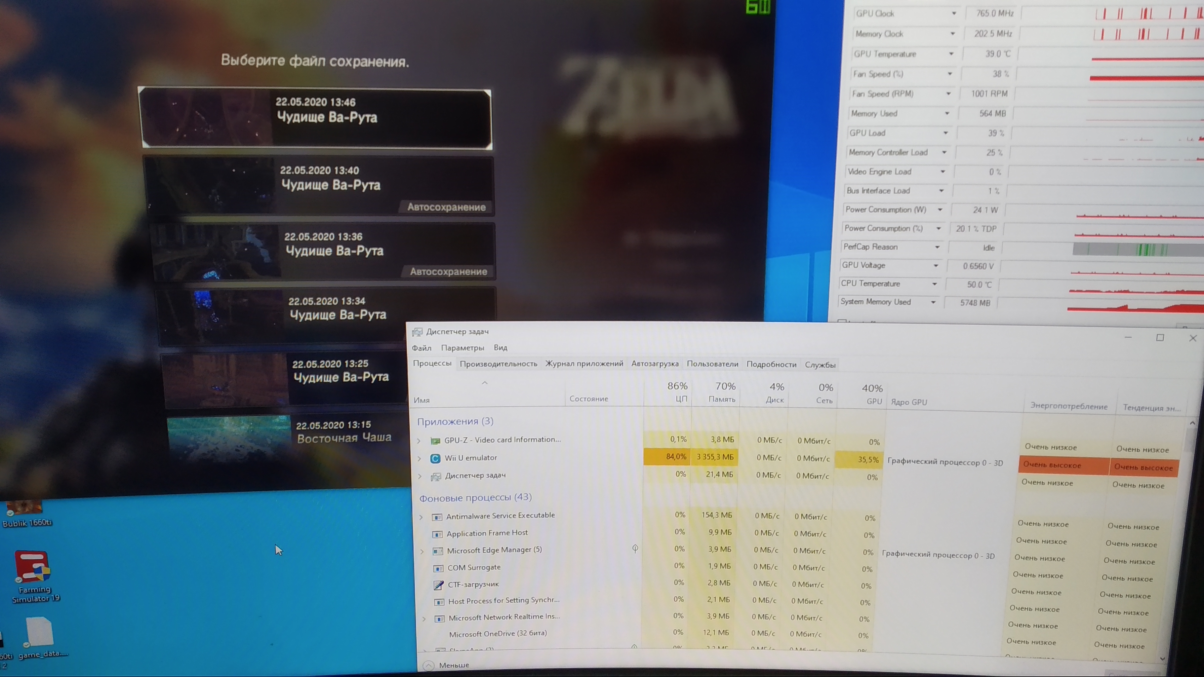

Здравствуйте, прошу помочь с кое какой проблемой.
Процессор: i3 9100f
А конкретно, он грузится на 100 процентов в любой игре и программе. В той же зельде приведу пример. Нахожусь внутри помещения, где нет каких либо обьектов, не открытая локация. И он грузится на 100, хотя до этого спокойно 20 часов отыграл и проц грузился ну на %60 максимум и стоит лок в 60 кадров в самом эмуляторе. Хотел бы списать на троттлинг, но температуры тоже нормальные. 53-58 при таких значениях он работает стабильно. Кейс с 4 вертушками, внутри жарко быть не может. Опять же по началу подумал, всего лишь 4 ядра же, но если просто в главном меню игры грузится на 100% и при этом лок фпс, а температуры в норме.. думаю тут что то не так. Сталкивался ли кто нибудь с таким?
upd: отмечу только что системная плата грелась до 46 гра́дусов что довольно много, по сравнению с тем что было до этого, не могу понять, может я что то не так подключил когда менял корпус. До этого у меня был очень душный корпус с одной вертушкой 80 мм на выдув. Резона от него как от ишака на марсе. Но такой загрузки проца не было, или перегрева, 65 тдп все таки. Никак допетрить не могу что не так.
IMG_20200528_152011.jpg [ 2.71 МБ | Просмотров: 1042 ]
Последний раз редактировалось TuringTi 29.05.2020 13:33, всего редактировалось 1 раз.

TuringTi
Все эмуляторы сильно грузят проц. Потести в другой игре.
