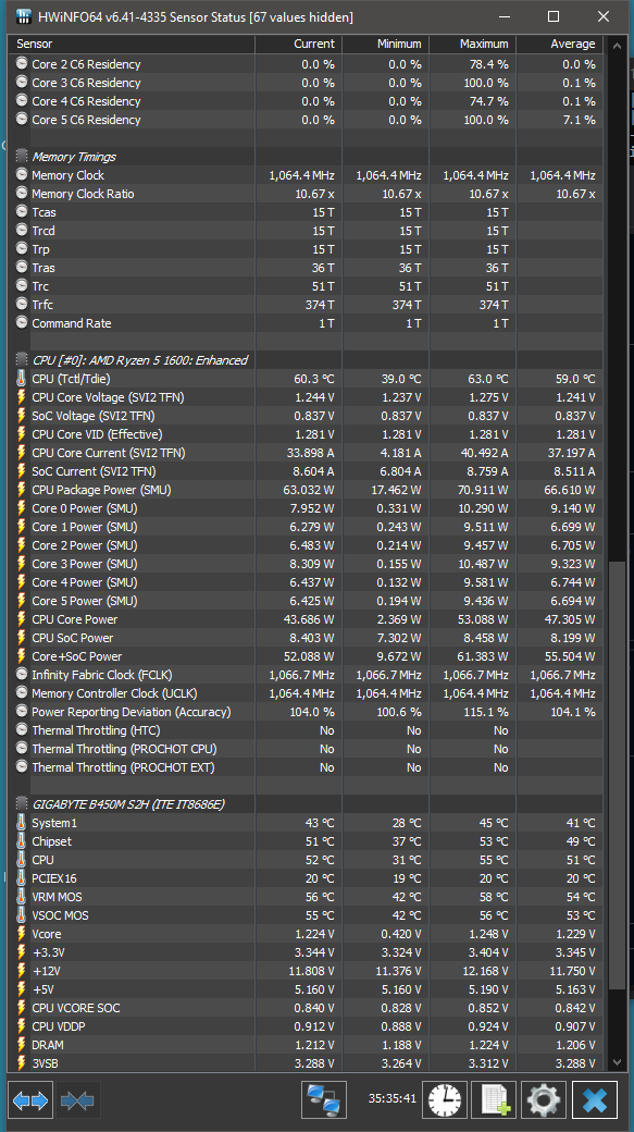

возможно ли снижение разгонного потенциала при эксплуатации процессора ryzen 5 1600 на следующих настройках 24/7 (лог за 35,5 часов работы):
3500mhz 75% load
какакакакакака.PNG [ 95.16 КБ | Просмотров: 2021 ]
