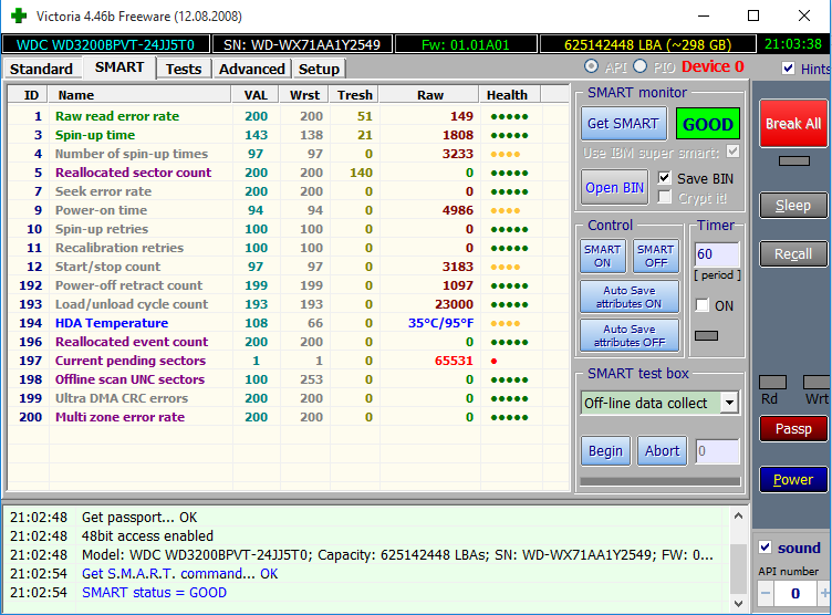

Добрый день! Винда 10 выдала предупреждение тошибе на 2 тб, запустил Crystal Disc Info - там ничего смертельного не было
тык
Гораздо хуже дела обстоят у старичка WD
тык
Потом я скачал Viktoria и вот тут совсем другая картина.
тык
По результатам теста на чтение ошибок 0, поэтому ремапить ничего не предлагает прога. Гарантия кончилась уже, скажите, тут можно что-то еще сделать? Диск отформатирован уже и пустой, но на 2 тб диск просто так выкидывать жалко, тем более не такой он и старый.
А вот Wd результаты в Виктории
тык

paresser Не жилец твой Toshiba, как и WD. :grob:

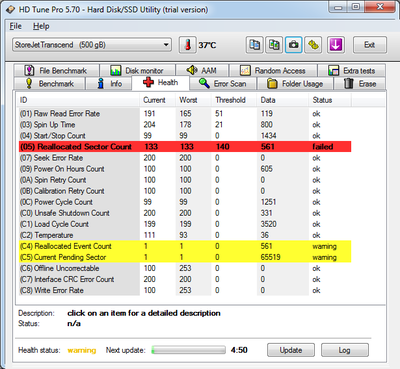

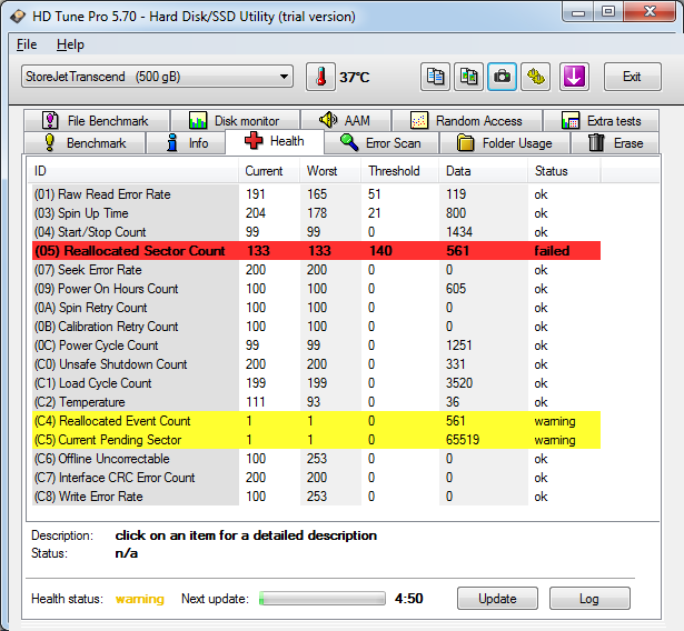

Всем привет,пытался разобраться, что с моим внешним жестким диском случилось... думал, можно оживить.. На помойку его, да?
Комментарий к файлу: Мужики, это приговор?
05-í___ð_-2017_19-20.png [ 53.29 КБ | Просмотров: 1581 ]
Регистрация: 15.06.2010
Откуда: Калуга
Фото: 18
Не жилец. :cry:
